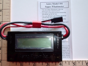

Wojcio, idealne scenario:
RPM= kv x v 2200 x 11.1= 24420
Moc= 232W przy 5 x 5, gdzie przy smigle 6 x 4 moc jest tylko 98W
Ciag ????????? teoretycznie 2 x wiekszy
Praktycznie - waga wedkarska i pomierzyc.
Jedyne obawy to ESC. Prad 21A . moze warto pomyslec o 30 Amperowym
bardzo dobre uzadzenie to Watt Meter & Power Analyzer i jest niezbedne do ustawienia
smigla, mocy , pradu itp
