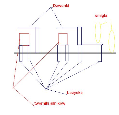

 Tytuł: Re: silnik 2xcd przeciwbieżny
PostNapisane: środa, 2 listopada 2011, 14:06
Dzwonki.jpg [ 23.74 KiB | Przeglądane 4790 razy ]
tak to ma wygladać, w pracy jestem mam 3 minuty, wiec rysunek adekwatny... jak nie zakumasz to wieczorem cos lepszego poszukam.
EDIT:
Znowu mam kilka minut.
Łoża silników są spięte dwoma klamrami po boku, a najbardziej obciazone dwa przednie łożyska ponieważ kręcą się 2x szybciej.
PostNapisane: środa, 2 listopada 2011, 14:31
Posty: 1541
dość dużo tych łożysk bo aż 6. Myślę jak to prościej zrobić .
PostNapisane: środa, 2 listopada 2011, 14:35
Dwa możesz ominąć, stojany na wspólnym bloku. Łoże w środku, jeden dzwonek z przodu, drugi z tylu (znaczy sie tylem do przodu..).
PostNapisane: środa, 2 listopada 2011, 14:40
Posty: 1541
tak myślę że wspólny blok . A dzwonki przodem do siebie . Chyba coś mi świta .
PostNapisane: środa, 2 listopada 2011, 14:42
Przodem, znaczy tyłem, łoża do siebie, a najlepiej nabić na wspólną tulejkę.
PostNapisane: środa, 2 listopada 2011, 15:00
Posty: 1541
