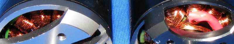

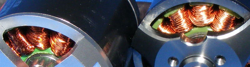

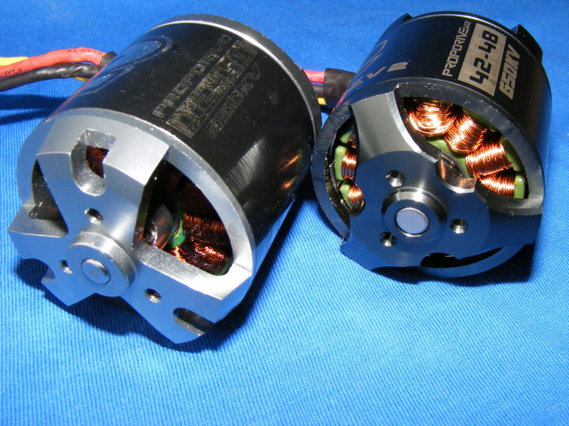

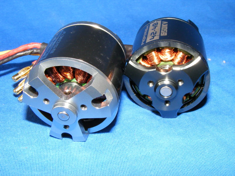

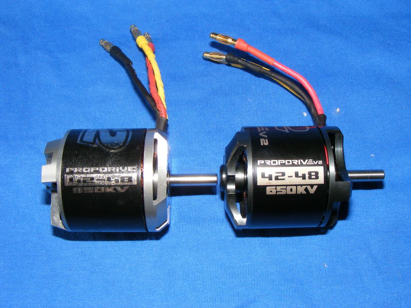

Kiedyś kupiłem w HobbyKing w wyprzedaży silnik Propdrive 4248 650kV. A może się kiedyś przyda ?
Teraz chciałbym zobaczyć jak będzie pływał mój "Szkwał" a takim napędzie. Mam odpowiednie dwa regulatory, więc trzeba by zrobić próbę. Ale potrzebuję drugi silnik a drugą śrubę.
Zamówiłem więc w HobbyKing drugi egzemplarz. Hurtownia na terenie UK, więc po dwóch dniach silnik był u mnie w domu.
Jakież zdziwienie moje było, że niby te same silniki a różnią się. I nie chodzi o wygląd zewnętrzny (jeden jest bardziej srebrny a drugi ma odcień stalowy). W tym starym magnesy są zdecydowanie mocniejsze . Przekręcanym rotorze wyraźnie wyczuwa się klikanie i jego ruch jest skokowy. W nowym natomiast rotor chodzi leciutko jakby nie było magnesów. Rówież gołym okiem widać, że nowy ma uzwojenia wykonane grubszym drutem. Mam zatem pytanie :
Czy taki stan rzeczy nie ma wpływu na parametry techniczne silników ?
Czy oba mają takie same obroty i moc ?
Czy podawany kV jest rzeczywiście prawdziwy ? Czy to tylko pic ?
Obawiam się, że po zamontowaniu silników łódka będzie miała tendencję do skrętu ze względu na nierówne obroty dwóch śrub.
Jak Wam się wydaje ?

Grubszy drut to większy prąd i obroty, ale można się zdziwić. Starszy silnik mimo że ma cieńszy drut może mieć uzwojenia z dwóch, trzech i więcej drutów. Pomiary prawdę powiedzą, czyli prąd i obroty.
Coś mi się wydaje że będziesz musiał zrobić enter na taki sam silnik, ale najpierw pomiary.
