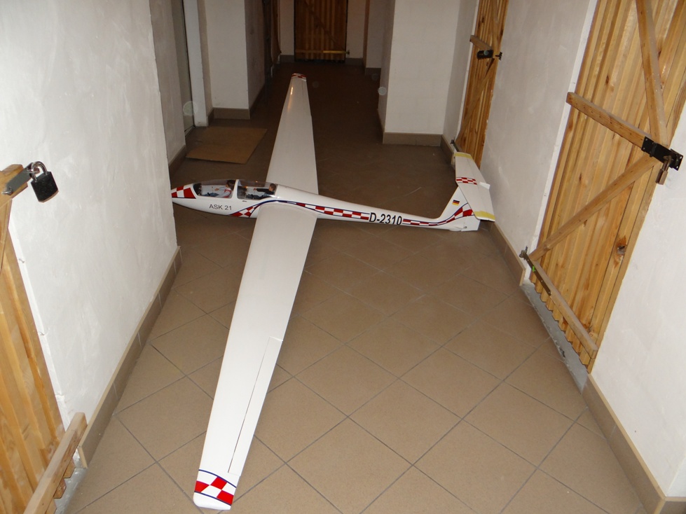

zastanawiam się czy da rade to ma mieć 5 kg może lepiej
DSC01452.JPG [ 221.98 KiB | Przeglądane 10056 razy ]

mam ten motor:
na pakiecie 4S
daje ok 2300 g ciągu statycznego ze śmigłem graupner 13x6
wiec przy masie ok 5 kg
stosunek masy do ciągu wyniesie ok 0,45
pewnie poleci ale pionowo do góry to nie pójdzie...

PostNapisane: środa, 30 lipca 2014, 14:13
Model 5kg, ciąg silnika 2,3kg i masz zamiar na płaskim terenie wyrzucić go z ręki (:)
Wydaje się to być mało bezpieczne.
Co innego jeżeli start będzie z jakiegoś wzniesienia.

Przy starcie model musi mieć prędkość początkową na tyle dużą aby powstała siła nośna.
Słabo to widzę dla tego modelu w płaskim terenie, chyba że będzie rzucany jak DLG :lol:
Moja Minimoa ma 3700g i rozp. 3700mm i nie ma opcji abym wyrzucił ją z ręki, włączył silnik i odleciał, dlatego kombinowałem z wózkiem a ostatnio z "katapultą"" i gumą.

Moja Minimoa ma silnik, który daje coś ok. 4kg ciągu, ale sorry nie da rady jej utrzymać w ręce przy silniku na max. obrotów, skubana ma pękaty kadłub i jeszcze w miejscu SC koło, a wyrzucenie jej z wyłączonym silnikiem, to nie zdążę "wrócić" ręką na przełącznik w aparaturze aby go uruchomić i jeszcze chwycić za drążek by podciągnąć wysokość.
Samo utrzymanie prosto tak dużego modelu w jednej ręce jest już kłopotliwe, do tego jeszcze prosty i silny wyrzut :roll: przecież to waży <5kg
Co innego jak ktoś wypuszcza. Jeżeli Pablo będzie miał osobę do wyrzucania modelu, to OK. ale jak sam :roll:

Przypuszczam Michał, że stosunek ciągu do masy modelu był 1:1 a u Pablo jest 1:0,45.
Dla mnie robi to znaczącą różnicę.
