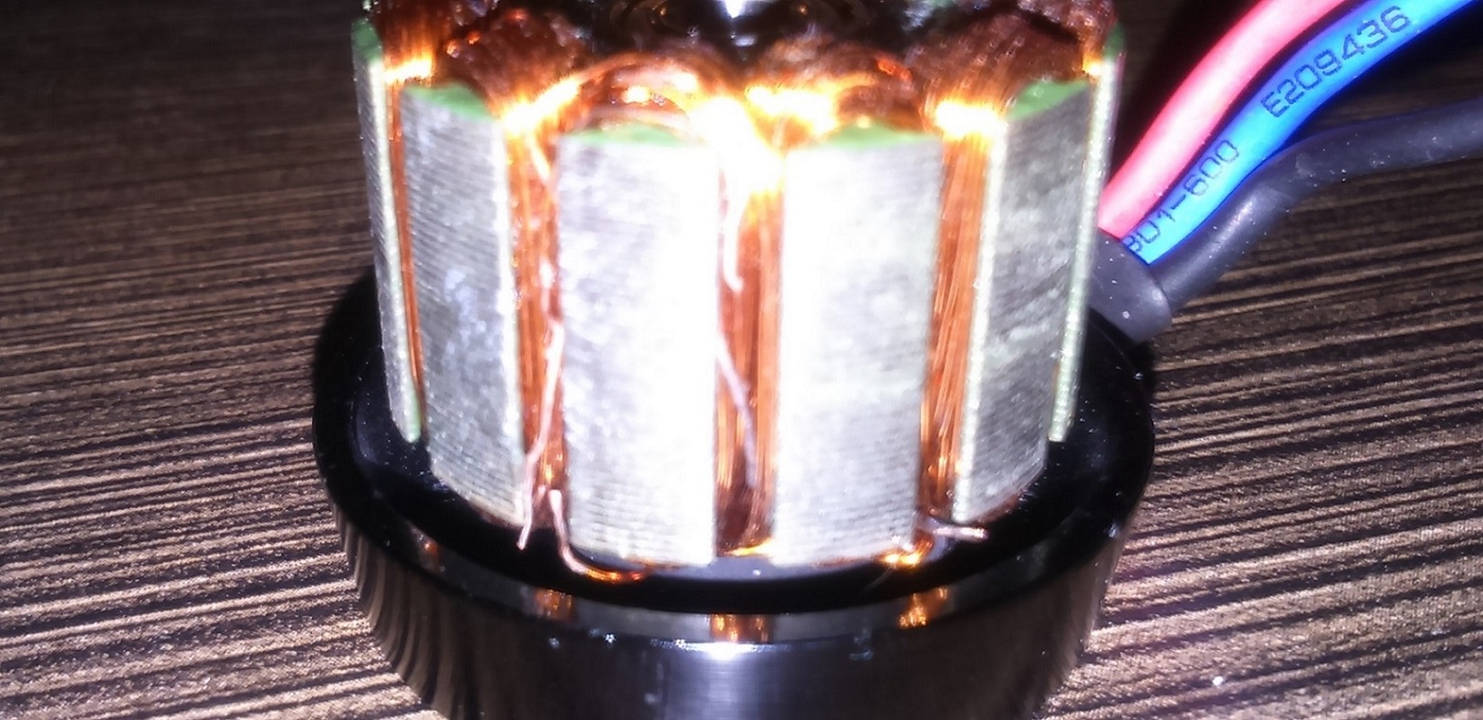

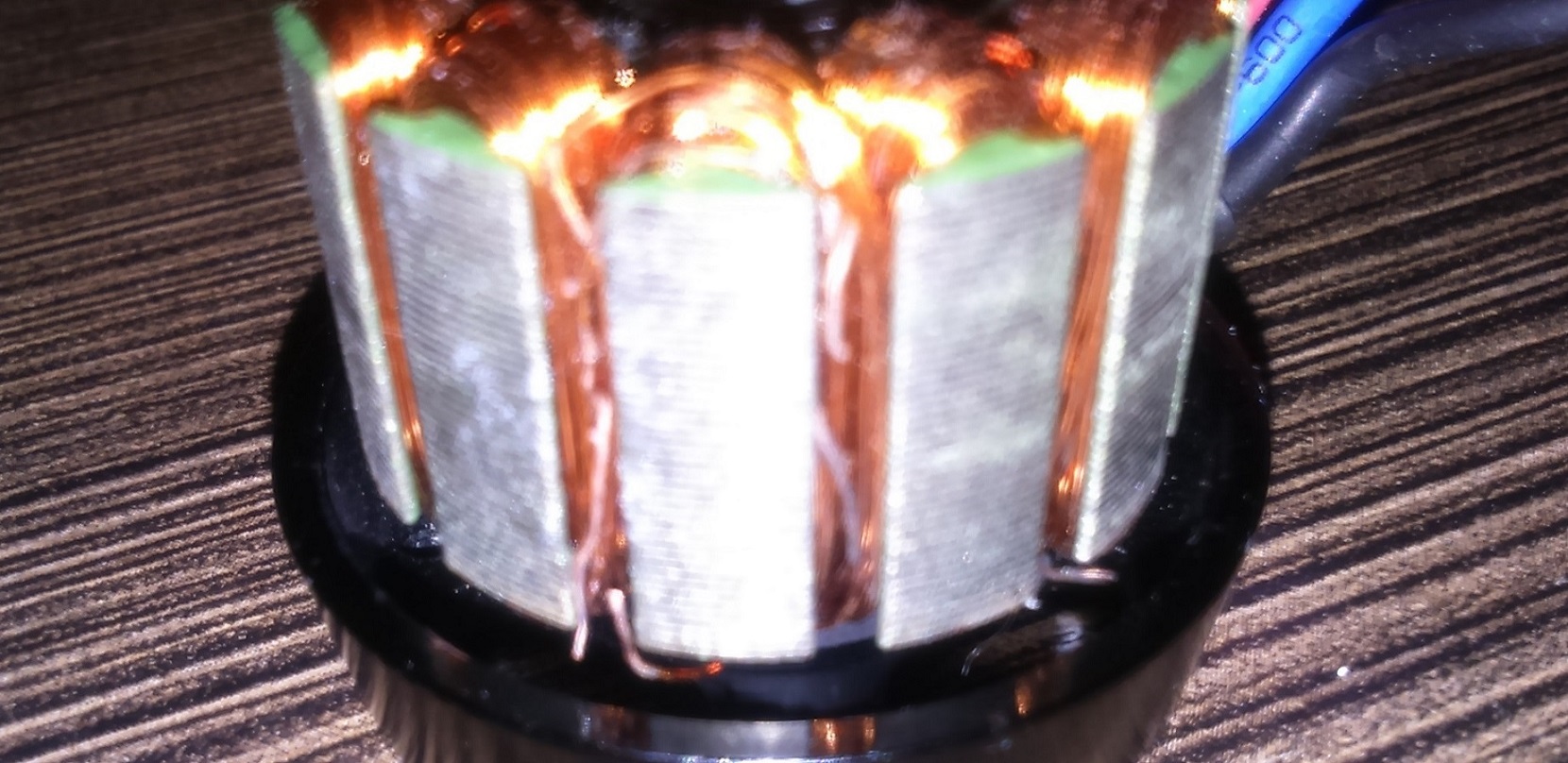

Mam problem z silnikiem który miał trafić do następnego modelu :evil:
Silnik jak w tytule, zauważyłem, że coś momentami ciężko się kręci w rękach bo w żadnym modelu u mnie nie pracował, więc rozebrałem go i ... mam nadzieję, że na fotkach coś widać
1.jpg [ 386 KiB | Przeglądane 7219 razy ]
2.jpg [ 360.83 KiB | Przeglądane 7219 razy ]
coś z tym się da zrobić czy do wyp.... :?:

Przerwane uzwojenie właśnie tym się objawia, że na sucho silnik ciężko kręci w dłoni. Wywalać to nie, zawsze możesz dać do przezwojenia komuś kto to już sam robił lub próbować samemu. Jestem w tej samej sytuacji z mocnym silnikiem. Sam nie będę próbował przezwoić ale z pewnością ktoś to zrobi ;)

No tak, rozebrałem "poukładałem" te kabelki w środku i w dłoni kręci się dobrze, podpiąłem pod regulator/pakiet i również się kręci, zmierzyłem oporności między wszystkimi kablami (na tyle na ile sprzęt pozwalał) i w każdej kombinacji jest bardzo podobnie jak nie identycznie czyli ok 1,1 ohm a na przerwanych kabelkach powinny być chyba różnice?

Uzwojenia to czasem kilka żył nawijanych równolegle zamiast jednej grubej.
Jeśli przerwana jest jedna żyła z wiązki, to multimetrem tego nie zmierzysz, jest za mało precyzyjny.
 Tytuł: Re: Redox 1500/1200 co z tym fantem zrobić?
PostNapisane: piątek, 29 kwietnia 2016, 19:18
Bo uzwojenia nawijane są zazwyczaj kilkoma "drucikami", zamiast jednym grubym. Łatwiej się je "układa".
Używanie takiego silnika z pękniętą "nitką" zakończy się w końcu spaleniem przy większym/dłuższym obciążeniu.

No właśnie dla tego pytam co z tym fantem, to miało latać w szybowcu czyli krótkie strzały na silniku w górę i odpoczynek ale chyba nie będę ryzykował upalenia jeszcze innych rzeczy.
No to pytanie nr. 2 Podejmie się ktoś przewinięcia? no i jakie koszty takiej operacji?

No właśnie tak czytam i nie wiem co odpowiedzieć.. Samo przewinięcie to jedno małe popołudnie, ale najgorsze jest zdjęcie blaszek statora z aluminiowej rurki robiącej za szkielet. Drugi ból to ładne zdjęcie starych uzwojeń - ostatnio walczyłem z dwoma jednakowymi silniczkami, w których jedne druty zeszły wręcz wzorcowo, zaś drugie - namęczyłem się jak koń w łesternie:)
Trzecia kwestia - przewinięty silniczek na 100% będzie miał nieco inne parametry, które w teorii można wyliczyć na sucho - jednak ja jestem na to za cieńki..

Wystarczy użyć identycznego drutu i masz zapewnione te same parametry.
PostNapisane: piątek, 29 kwietnia 2016, 21:26
Tak, ale pod warunkiem że nie ma za dużo lakieru i da się tak odwinąć stare uzwojenia że można policzyć ile ich jest w wiązce i ile było zwoi na ząb - Twój silniczek wciąż gdzieś leży, więc sam wiesz jak ciężko niekiedy określić ile zwoi jakim drutem :lol: :lol: :D
Tu powinno być łatwiej (a przynajmniej sądząc po fotkach), więc jeśli dobiorę drut to może uda się przywrócić pierwotne parametry ;)
