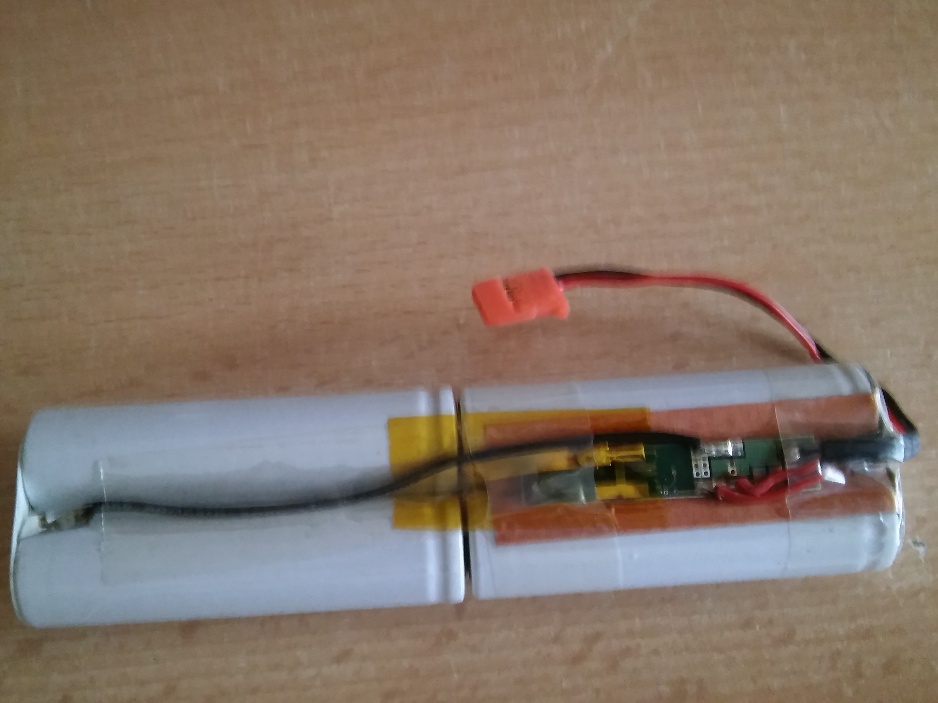

Aparatura Futaba 8FG a w niej dedykowany pakiet jak na poniższym zdjęciu
20160427_151416.jpg [ 1.5 MiB | Przeglądane 2497 razy ]
Ów pakiet siedział sobie w tej aparaturze na pewno 2 a może i trzy lata.
Ładowany był poprzez aparaturę dołączona do niej ładowarką.
Po ostatnich lotach gdy chciałem pakiet doładować trochę się zdziwiłem, bo ładowarka gdy pakiet był naładowany lub była nie podłączona do aparatury sygnalizowała to zieloną diodą a w momencie podłączenia do do aparatury i ładowania pakietu - czerwona diodą. Tym razem ładowarka po około 45s zaświeciła zieloną diodę (napięcie pakietu było 7,3V a w pełni naładowany pakiet to 8,3V - tyle pokazywał wyświetlacz aparatury) by za jakieś 15s ponownie zaświecić czerwoną a po następnych 15s ponownie zieloną i za 15s znowu czerwoną i tak by mogła pewnie całą noc.
Po odłączeniu pakietu od aparatury i podłączeniu go do ładowarki Turnigy Reaktor 300W 20A max prąd ładowania pokazała jakieś 0,8...A, i za kilka sekund alarm dźwiękowy i komunikat o błędzie i wyłączenie trybu ładowania.

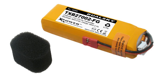

W między czasie włożyłem do aparatury nowy pakiet.
TXB27002FG.jpg [ 41.54 KiB | Przeglądane 2497 razy ]
Podłączyłem ładowarkę od aparatury i wszystko gra i chodzi tak jak powinno.
Świeci się czerwona dioda, po jakiś 2h zmieniła się na zieloną a na wyświetlaczu aparatury pojawiło się 8,3V.

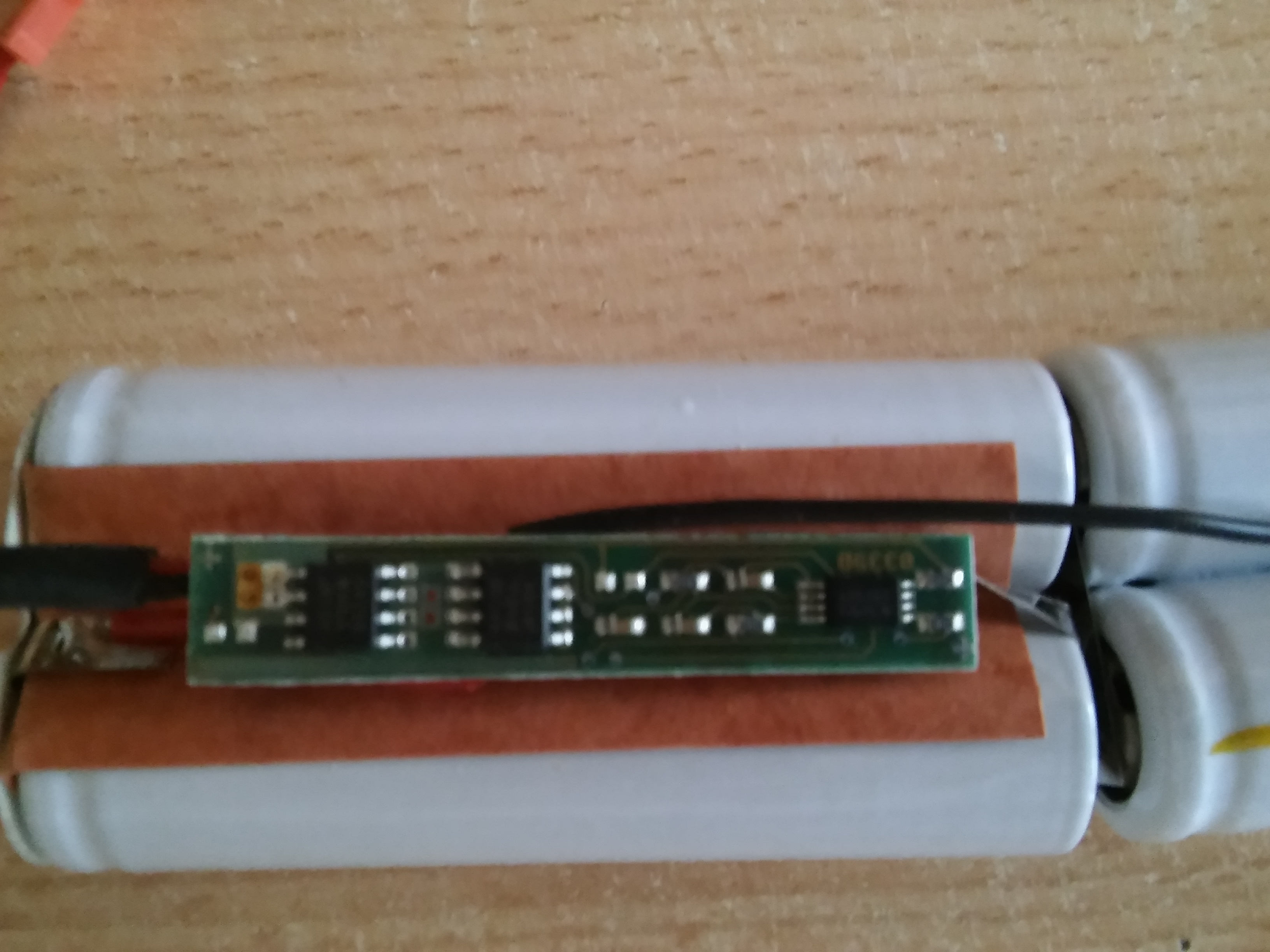

Postanowiłem rozebrać nieszczęśliwy pakiet i oto co ujrzałem.
20160427_151713.jpg [ 1.45 MiB | Przeglądane 2497 razy ]
20160427_152147.jpg [ 1.52 MiB | Przeglądane 2497 razy ]
Nic nie było przysmażone, okopcone, stopione, no zero śladów eksploatacji.
Czy ktoś ma pomysł co się temu pakietu odwidziało?
Pytam tak z ciekawości, bo pakiet i tak poleciał do kosza.

Pomiary każdej celi oddzielnie pokazał by ich kondycję. Zazwyczaj "siada" jedna cela i to pewnie była przyczyna.

Ja bym obstawiał że skończył się licznik ładowań pakieyu :)
Odczytaj oznaczenia tych układów pewnie będzie tam jakiś procek.
Przeważanie w każdej baterii w laptopie siedzi taki cośik co kontroluje ile razy bateria była ładowania i nawet jakby była nadal wydajna to producent uważa że trzeba ją wymienić bo była już ładowana np. 1000 razy.

To trza wywalić to badziewie procesorowe i zrobić wtyczkę balansera, może pakiet wstanie.
Miałem raz przygodę z pakietem, podobnie jak Wojtek, po kilu ładowaniach padła cela w pakiecie Turnigy 2650mAh dedykowanym do nadajnika, no i kupiłem nowy :(
