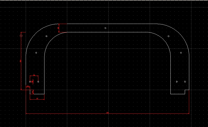

PostNapisane: piątek, 25 marca 2016, 22:41
Coś takiego :roll:
Projekt1.jpg [ 68.88 KiB | Przeglądane 3865 razy ]
 Tytuł: Re: Pomoccccyyyy ! potrzeby rysunek CAD, corel itp
PostNapisane: piątek, 25 marca 2016, 23:03

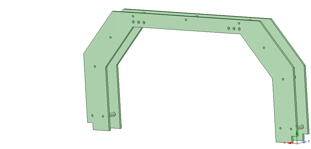

No prawie tylko że element ma był z plexi 3mm łączone po 2 szt na dystansach 15mm lub 20mm i brakuje 11 otworów 3mm właśnie pod dystanse.
No i tych otworków do podczepiania może być mniej tzn można usunąć te ze środa i pozostawić 2-3 na bokach

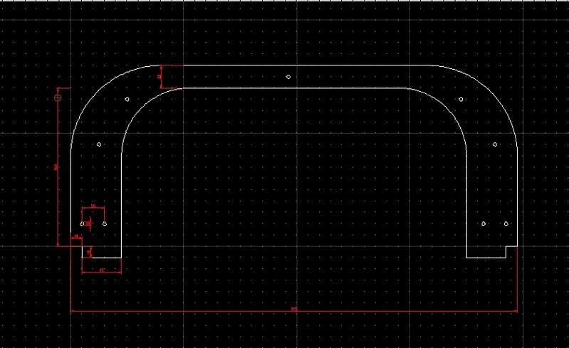

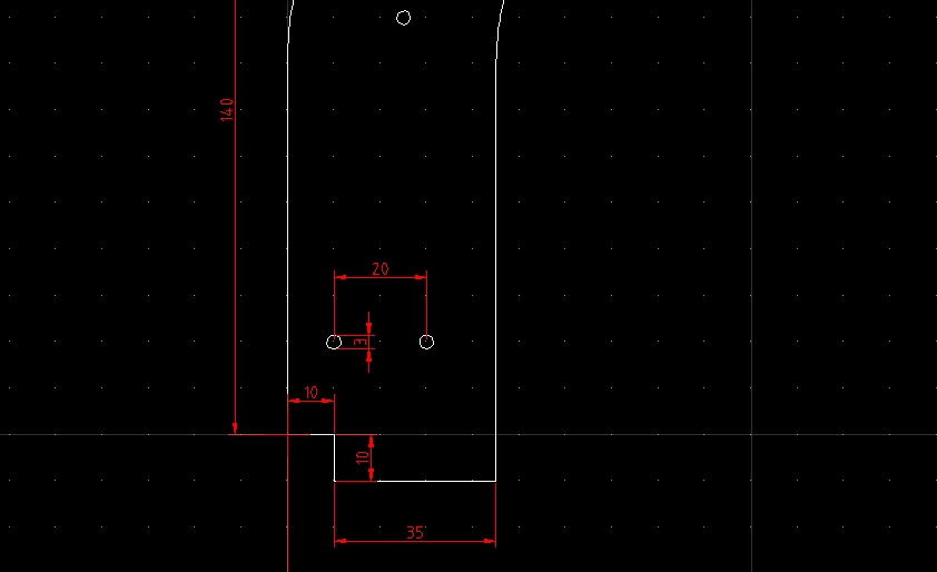

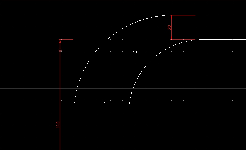

PostNapisane: piątek, 25 marca 2016, 23:26
Takie może być :roll:
Projekt1.jpg [ 50.6 KiB | Przeglądane 3845 razy ]
PostNapisane: sobota, 26 marca 2016, 00:13
Wygląda super :)

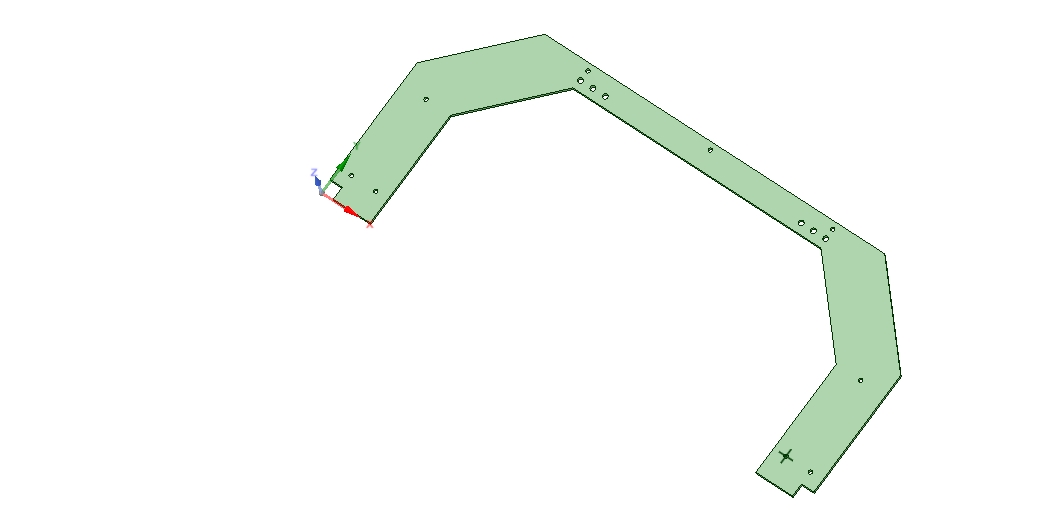

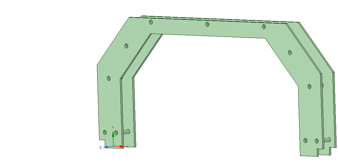

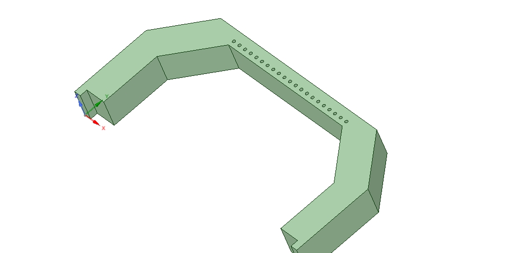

Ja się jeszcze nie "bawiłem" w łuczki, i upiększanie :mrgreen: Marcin, chciałeś wizualizację połączonych elementów...
Projekt1.jpg [ 69.84 KiB | Przeglądane 3777 razy ]
Projekt1a.jpg [ 79 KiB | Przeglądane 3777 razy ]
EDYTA: Jak Byś potrzebował, to mogę to zapisać (poszczególne elementy) w różnych formatach (*.rsdoc ; *.amf ; *.obj ; *.dxf ; *.skp ; *.stl ; *.xaml ; *.pdf)
