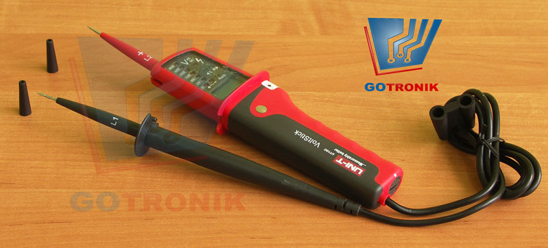

Nie wiem czy Ci pomogę Robercie ale ja używam codziennie tego sprzętu i sobie chwalę :)
ut15c_1.jpg [ 62.11 KiB | Przeglądane 3024 razy ]
Pozdrawiam Dawid

Prawdziwi elektrycy starej daty uzywaja DWÓCH SZEREGOWO POŁĄCZONYCH ŻARÓWEK MAŁEJ MOCY.
Działa zawsze, pokazuje napięcia tylko tam gdzie jest i nie p...lnie jak sie przypadkowo na 400V natkniesz.
Mam taki zestaw, a do tego miernik Mastertech MS8212. Sprawdza sie i ma zdalna detekcje napiecia.

Z pewnych wzgledow (PR show off i tak dalej) najlepiej jak bedzie wygladalo mega pro, pikalo i robilo inne cuda - przy okazji robiac swoja robote - tu jest wyspa dzemojadow - machniesz takim cudem i nikt nie dyskutuje tylko kiwa glowa jakby wiedzial o co chodzi ;)
Mam gdzies te co pokazales Dawid - chyba czas wykopki w garazu zrobic !
