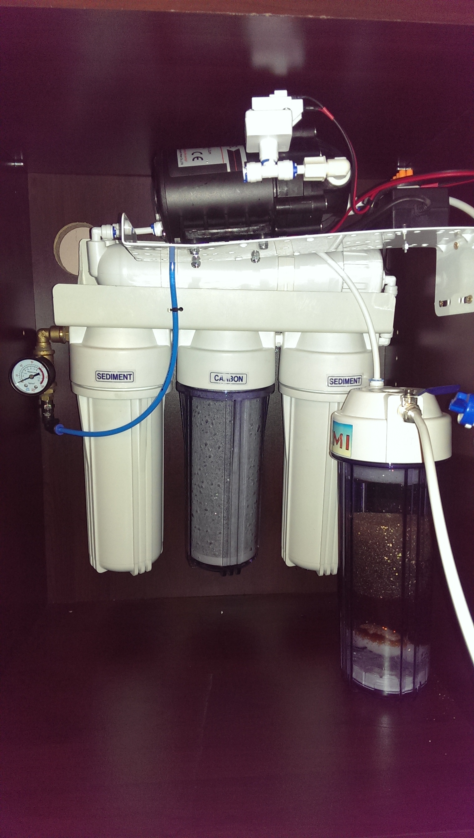

Witajcie
Od jakiegoś miesiąca chodzi mi po głowie nowy projekt. Ciekawe czy ktoś w was zgadnie jaki to projekt ;)
może to zdjęcie pomoże

Jedyne co wymyśliłem to jest to chyba jakiś filtr.
Obstawiam, że budujesz duże akwarium .

Przy takich filtrach, to pewnie morskie. :)

Patrząc na otwór w ściance za filtrami, to zapewne projekt: "czysta woda do porannej kawusi" :mrgreen:
Lecz aquarium również jest "podejrzane" o współudział... :nieufny:
EDYTA: Chyba jednak aquarium, bo to jakaś bardziej pancerna szafka niż "pod zlewozmywakowa" :D

Filtr RO? No, ambitnie. Jaki ma to byc zbiornik?

Mam ten sam zestaw pod zlewozmywakiem + bańka 10l na wode. Służy oczywiście do filtrowania "zwykłej" wody na kawusie, herbatke, itd. :D

No to już inni napisali, pozostaje tylko pytanie do czego tą wodę będziesz filtrować.

Teraz nie mam czasu ale wieroczkiem Wam opiszę,
Miałem zwykłe akwarium , później malawi, no i w końcu dojrzałem, (finansowo) do akwarium morskiego. To co widać na foto to filter RO+DI o wydajności 75 galonów na dobę. Końcową decyzje do akwarium morskim podjęły dzieciaki ;) Co do litrażu to skromne 240l. Bez sumpa bo zabrakło miejsca w szafce ;(

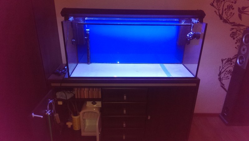

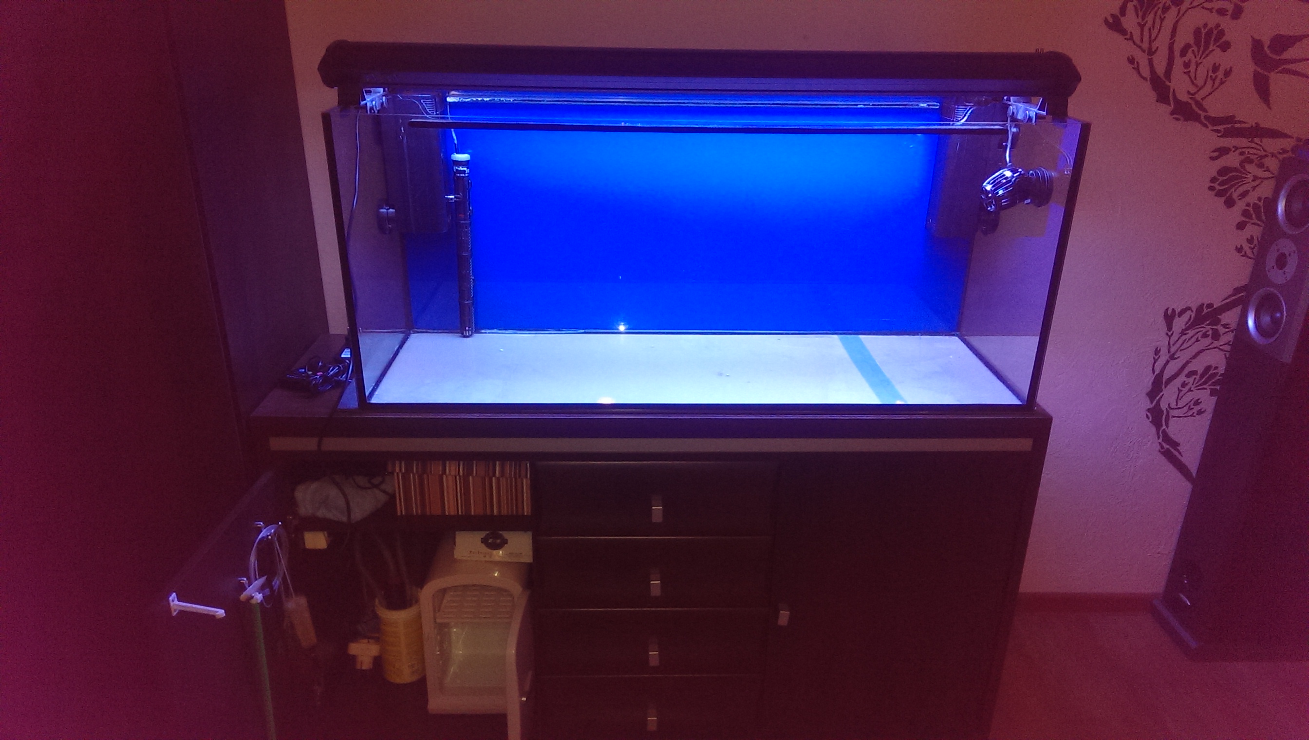

Błazenek to jest ze mnie że się na to zgodziłem , dla dzieciaków to jest Nemo ;) Dzisiaj mam zamiar zalać zbiornik.
A czy projekt na Arduino o którym kiedyś wspominałeś jest już gotowy i będzie tym sterował?
Jako że mieszkam na 4 piętrze w 4 piętrowym bloku bo mam często w mieszkaniu ok 35*c, morskie lubią ok 25-27 to też konieczne jest
zastosowanie układu chłodzenia, mam już pewien projekt , ba nawet zakupiłem już części do jego wykonania. Mam zamiar wykorzystać Arduino do sterowania chłodziarką wody.
We wtorek wybieram się po żywą skałę. i zobaczymy jak to pójdzie.
Dla zainteresowanych. setup jest taki:
Akwarium 240l
Oświetlenie 4x54W + później dodam ledowe nocne
filtr + odpieniacz TUNZE reefpack 250
pompa cyrkulacyjna Jebao RW-20 (później dodam drugą jak okaże się że filtr tunze nie daje rady)
Filtracja naturalna oparta o żywą skałę oraz żywy piach.
dolewka na razie ręczna, ale w planach jest Tuzne Osmolator Universal 3155.000
grzałka 200w z termostatem
Niestety nie udało się zastosować sumpa gdyż szafka jest za mała (zaadaptowana komoda).
Na razie tyle. Tak to się prezentuje ;)

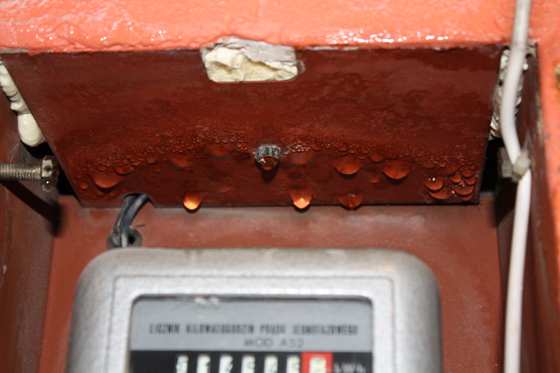

Dokładnie tak, w lecie ciepło, w zimie zimno a wszytko od dachu (papa, beton, szczelina, beton) :) taki urok najwyższego piętra. I tak już zrobili postęp wykuwając otwory do szczeliny przy włazach na dach. Co powoduje przy otwartych drzwiach wejściowych spory ruch powietrza. Niestety ale to błędy konstrukcyjne. Choć wydaje mi się że wystarczyło by pomyśleć aby to poprawić. Miałem takie zimy że woda lała mnie się po ścianach i drzwiach wejściowych do mieszkania, ba kiedyś zadałem taki widok w rozdzielce elektrycznej
foto_ 013.jpg [ 3.86 MiB | Przeglądane 2797 razy ]
okazało się że ktoś z sąsiadów poniżej zatkał kratki wentylacyjne. Wszystko dało by się poprawić np. wykorzystując w miarę stałą temperaturę z piwnicy. Wystarczyło by powietrze przepuścić przez jakiś filtr z węgla aby pozbyć się "zapachu" piwnicy, i spokojnie rozsyłać po mieszkaniach i poddaszu.
