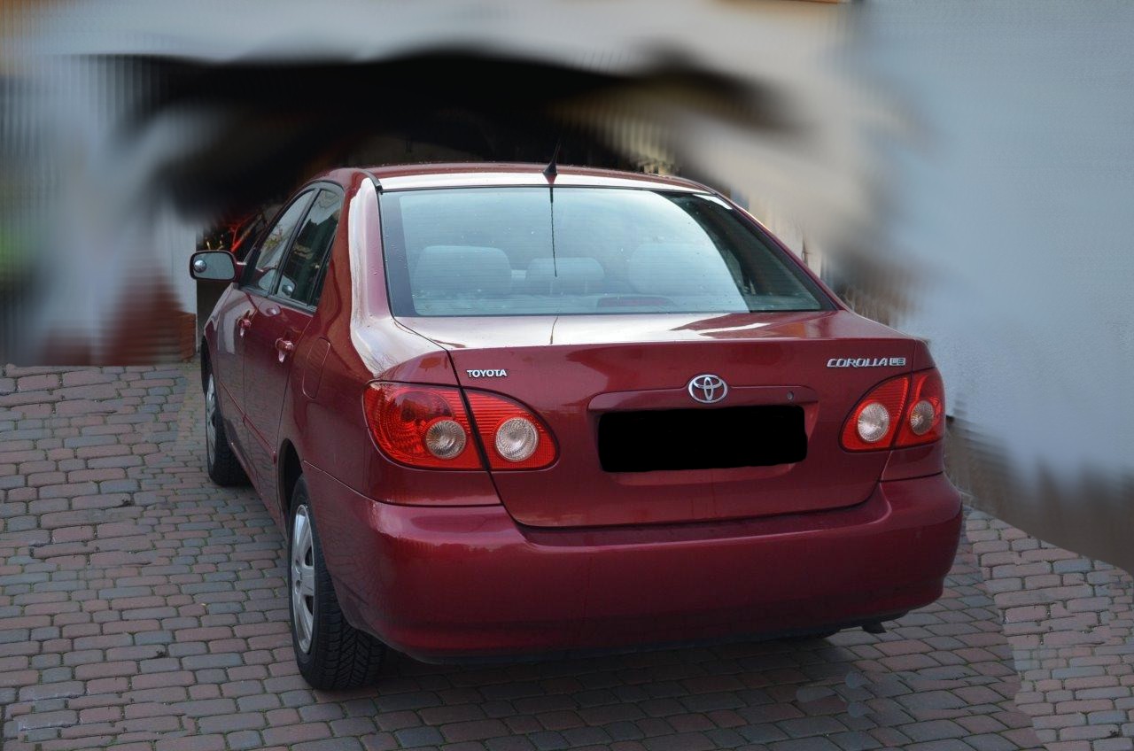

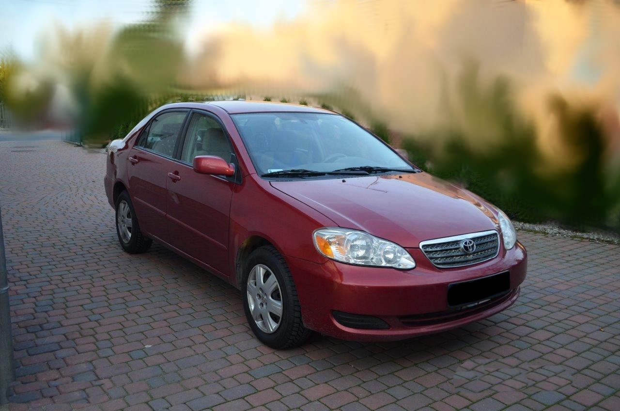

Marcinie na temat przednich reflektorów Artur już napisał.
Z przodu mam bursztynowe żarówki w kierunkowskazach i z tyłu też, więc jest OK
download/file.php?id=11283&mode=view
download/file.php?id=11282&mode=view
