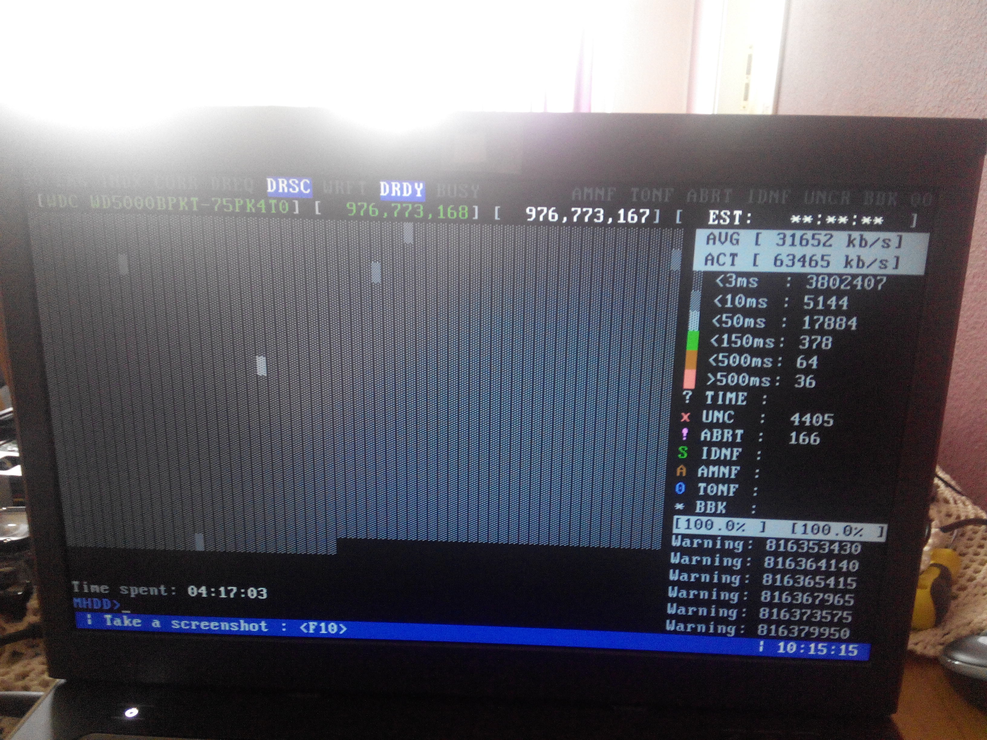

mam mały problem. Dysk w moim komputerze nagle odmówił posłuszeństwa. Nie bardzo wiem co z nim zrobić - wymiana gwarancyjna w zasadzie załatwiona (gwarancja Next Business Day Della wcale nie jest taka Next Business Day..., ale przemilczę). Chciałbym jednak odzyskać z niego tyle plików ile się da. Poczytałem trochę i uruchmiłem programik o nazwie MHDD do diagnozy urządzeń i oto co zwrócił:
IMG_20131123_101533.jpg [ 1.49 MiB | Przeglądane 7048 razy ]
Objaw generalnie jest taki, że przy próbie uruchomienia komputera są dwie opcje:
1) Uruchom normalnie - i komputer przywiesza się na ekranie starting windows
2) Uruchom naprawę (zalecane) - uruchamia się narzędzie windowsowe do naprawy, cośtam mieli, ale ma tą wadę że nie może się skończyć, a nie pokazuje żadnych %.
Jakieś sposoby? Podłączyłem ten dysk do kieszeni i podłączyłem do innego komputera, przez system jest wykrywany, ale w Mój komputer pojawia się jedynie jakaś 100MB Partycja (70 MB wolne) o nazwie Zastrzeżone przez system. Jak odpinam dysk, to wtedy pyta czy chcę sformatować partycje uszkodzonego dysku, gdyż są niesformatowane.
Jakieś sugestie? Jakieś programy? Doświadczenia?

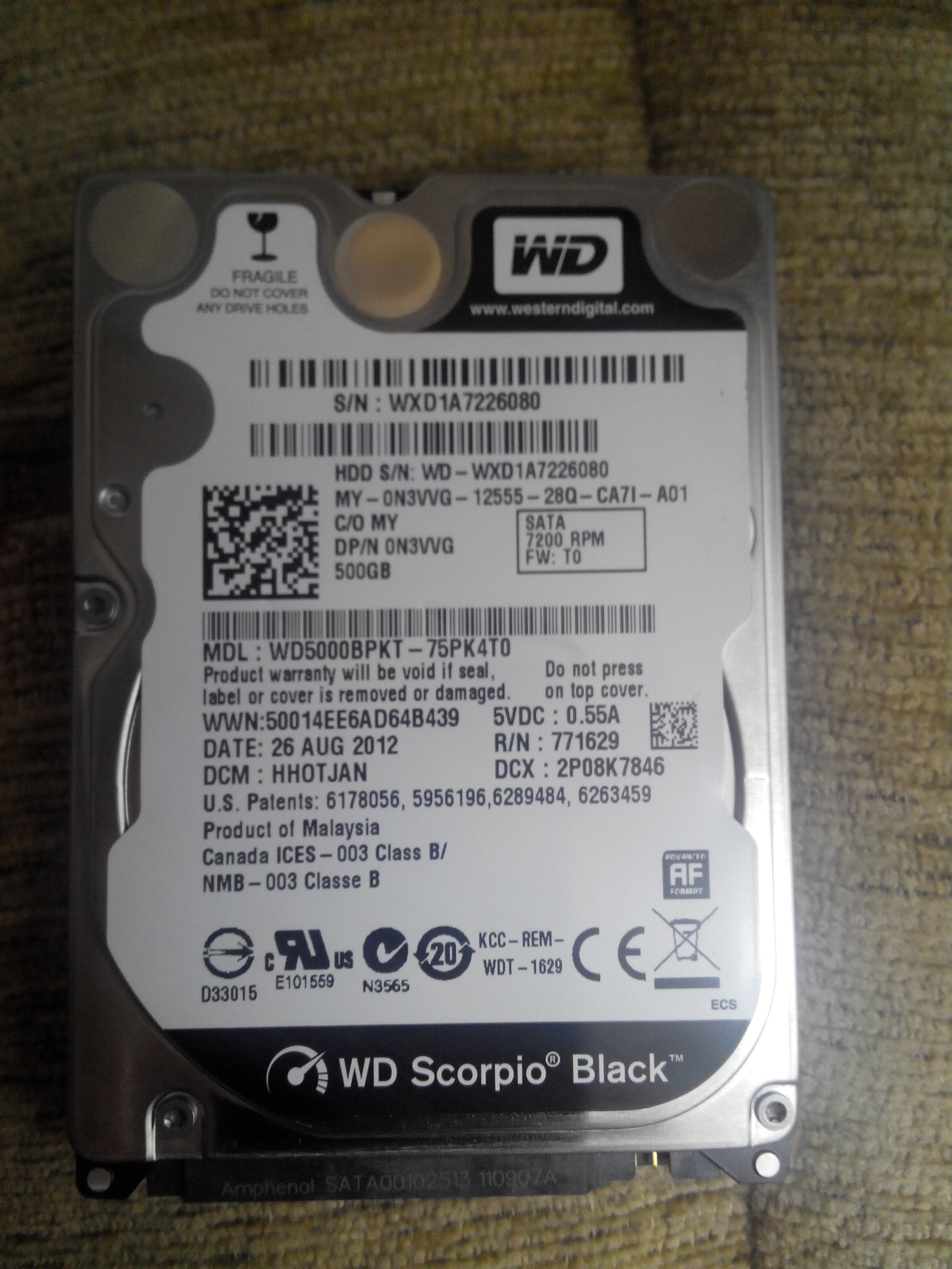

Dysk jak poniżej:
IMG_20131123_115524.jpg [ 976.55 KiB | Przeglądane 7032 razy ]
System Windows 7 Pro
System plików NTFS
Partycji sztuk 4

Win7 zabezpiecza dostęp do wielu plików użytkownika więc dodatkowo może być problem. Jeśli jednak windows w oryginalnym komputerze startuje zacząłbym od:
- Active@ Boot Disk - to jest coś w rodzaju systemu operacyjnego odpalanego z CD + wielki zestaw narzędzi. Jest szansa że po odpaleniu uda się dostać bezpośrednio do wielu plików - na razie bez uruchamiania odzyskiwania. Przyda się podłączony inny dysk z pustym miejscem na dane.
- następnie jeśli powyższe nie pomoże, użyłbym wbudowanych w ActiveBoot disk narzędzi do odzyskiwania plików
- jeśli to nie pomoże to wtedy inny komputer i za pomocą np tego:
podłączasz dysk. Oczywiście trzeba mieć miejsce na ściągane dane. Średnio potrzebne jest 2 krotna wielkość oryginalnego twardziela.
Teraz po kolei różne programy do odzyskiwania danych. Niestety nie ma jednego, który zawsze się sprawdzi. Odzyskiwałem dane wielokrotnie. I prawie zawsze różne programy dawały różne wyniki. Jest tego cała masa, i w wersjach za darmo w pełni funkcjonalnych i płatnych i shareware, itd
http://www.krollontrack.pl/program-do-o ... h,2,1.html
http://pcsupport.about.com/od/filerecov ... review.htm
http://www.puransoftware.com/File-Recov ... nload.html
http://www.softperfect.com/products/filerecovery/
http://www3.telus.net/mikebike/RESTORATION.html
http://www.avira.com/en/avira-free-antivirus
http://www.officerecovery.com/freeundelete/
http://www.adrc.com/software/data_recovery_tools/
http://www.dobreprogramy.pl/Power-Data- ... 27987.html
http://www.dobreprogramy.pl/Paragon-Bac ... 15537.html
http://www.dobreprogramy.pl/PC-Inspecto ... 11565.html
http://www.dobreprogramy.pl/EasyRecover ... 11720.html
Nie patrz na wielkość programu. Czasem 2MB programik zdziała więcej niż 1,5GB kobyła :) Tu nie ma szybkiego sposobu niestety. Instalujesz, parametryzujesz, odpalasz. CZEKASZ. Sprawdzasz, i tak w kółko.
Enjoy :)
