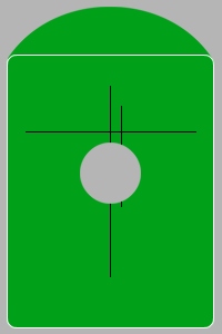

no dobra aby nie było to walczę w tym moim ME 109 "i zagadka goni zagadkę" przyszła pora zamocować silnik oczywiście planów zero, ale skośne oczka zrobiły na firewalu takie oto przecięte linie które wyznaczają środek modelu (chyba) a ta krótsza jest przesunięta o 0,5cm.

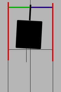

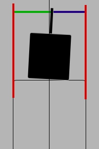

i teraz tak pomyślałem sobie że silnik zamontuję na środku , zrobię wykłon w bok ze 2-3* i będzie git . Niestety nie jest tak różowo bo jak tak zamontuję to po zamocowaniu maski, to silnik wygląda jakby silnik był za wysoko oraz za bardzo w prawo ! aha wykłon jest zrobiony na firewalu i po montażu silnika o tak to wyglada.
silnik.jpg [ 6.19 KiB | Przeglądane 1682 razy ]
różnica w odległościach wału (osi) silnika jest ok 1cm kreska zielona do fioletowej czy to tak może być. Czy może silnik mam zamocować tak aby oś silnika była na osi przecięcia tej krótszej linii.

Ma być tak jak na ostatnim jpg-u.

Powinno być tak jak tutaj
Osobiście aby się nie męczyć z podkładkami w Minimoa zrobiłem to tak
Asymetryczny otwór na silnik, oś silnika w osi kadłubu i skłon i wykłon robi się sam.
Przypuszczam, że ta krótka kreska wskazuje gdzie ma być oś tyłu silnika a wał do mocowania śmigła na długiej.
