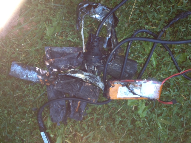

A wiec dzisiej wymyslilem i mysle zeby opatentowac :mrgreen: (:)
Starosc x ( rutyna + bezmyslnosc ) = POZAR
Wyjasnie jak doszlo do wynalezienia tej formuly.
Tygodniowo laduje okolo 15-30 roznych baterii LiPo i tak jest od kilku lat.---- niech to bedzie rutyna.
zeby wyjasnic bezmyslnosc: ostatnie ladowane byly 3000mA 4s, a na dzis potrzebne byly 3000mA 3s. Wszystko podlaczylem ustawilem i wyszedlem.
Za 15min poszedlem sprawdzic no i sie narobilo: ogien, dym i smrod, natychmiast rozlaczylem zasilanie, 2 baterie zweglone i stol w plomieniach.
Udalo sie wszystko zgasic. Ku mojemu zdziwieniu ladowarka chodzi i natychmiat rzucilo mi sie ze nie zmniejszylem ilosci cel. I tak baterie 3s ladowalem napieciem 4s.
Starosci nie bede wyjasnial bo to juz prawie 66
A i do strat musze dodac lutownice.
Panowie, prosze sprawdzac wszystkie parametry i nie kozystac z mojej formuly

A co to za ładowarka, że nie zaprotestowała :roll: (:)
Goowniany IMAX B6 by tego nie zrobił, tylko zaczął by drzeć się, że nie właściwe napięcie :)

i to wlasnie IMAX B6 Quattro,......???????

Pewnie nie ładowałeś przez balanser. Moja ładowarka jak mam podłączony balanser to automatycznie mi wykrywa ilość cel. Nigdy się nie zastanawiam ile dany pakiet ma cel. po prostu podłączam i już. Jedynie kontroluje pojemność. Bo mam pakiety i 1000mAh i 5000mAh.
Szkoda sprzętu i pakietów, ale ciesze się bardzo, że nic poważniejszego się nie stało.

Mam "zwykłą" B6, i przy starcie ładowania, sprawdza napięcie, i jak się coś nie zgadza, to się drze...
Nie wiem jak to jest przy czterech kanałach...

dokladnie tak bylo, za glupote sie placi
