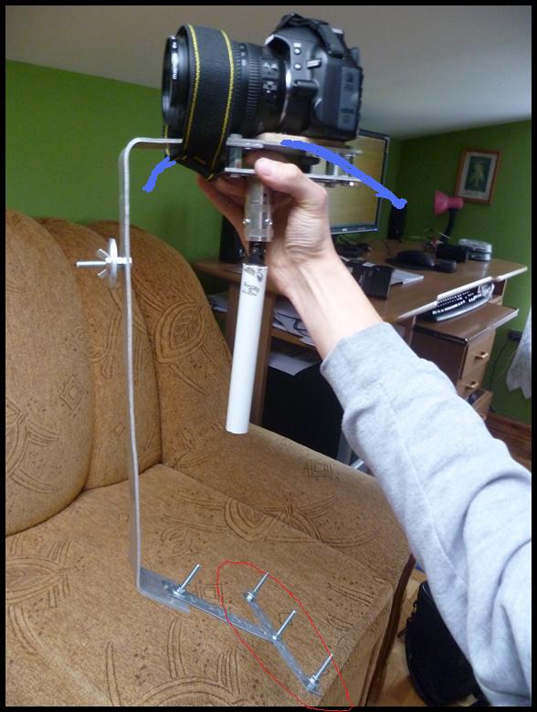

Wyklepał to ustrojstwo.. Niestety. Jak wielu w tej materii nie ogarniam wyważenia. Co bym nie zrobił, dalej bedzie się bujać na wszystkie strony

Nie wiem czy dobrze myślę, ale od pierwszego ujrzenia Twojego ustrojstwa nasuwa mi się taka racjonalizacja.
W tym układzie dolne obciążenie działa na zasadzie wahadła i to, że się buja to nic dziwnego. Będzie się bujać.
Gdybyś boczne obciążenia (zaznaczone kolorem czerwonym) umieścił ponad przegubem, które powinny działać jak tyczka balansująca linoskoczka (kolor niebieski) powinna być poprawa urządzenia.
Jeżeli się mylę proszę mnie wyprowadzić z błędu. ;)

Mnie zaś nie pasuje zbyt duża odległość samego przegubu kardana od aparatu ( kamery ) , zmniejszył bym ją.

Istnieje wiele metod wyważania różnego typu steadicamów. Obecnie - nieco przerobiłem swojego. Wygląda tak:
Ale i ten nie będzie się nadawał, bo ta blacha jest zbyt elastyczna. Przy szybszym chodzie widać mocne drgania, nie mówiąc już o biegu :/

Dużo zabawy jest z samym wywazeniem. Ale da sie to ogarnać. Kwestia cierpliwosci ;).
Nie zwracaj tez szczegolnej uwagi na "drop time". Moim zdaniem im on trwa dluzej (oczywiscie bez przesady) to uzyskujemy zdecydowanie bardziej plynny ruch, bez szarpnieć. W nastepnym tygodniu zabieram sie za nastepny steadi pod mniejsza kamerke zeby tutaj nic nie zmieniac :)

Kupiłem dzisiaj taki sam przegub jak i Ty. Będę robił z płaskownika aluminiowego z marketu budowlanego - przynajmniej tak mi się wydaje na ten moment.

pamiętaj przy płaskowniku aby był on jak najsztywniejszy. Tutaj każde drgnięcie będzie przenoszone na obraz. Dlatego swój płaskownik zamieniłem na rure ;)
A tymczasem?

Uchwyt do pilnika:
2 x przegub
rurka alu 15x13x1000
Pytanie za 100 punktów. Jak wyjąć kulkę z jednego z przegubów?

Rozszerzyc troche i poprostu wyciagnac rozegnij na czyms i kombinerkami za ten bolec

Dokładnie, z tym że... U mnie chyba taki proces zepsuł przegub, bo ten plastik zbytnio się odgiął i teraz mam luzy :/. Które oszukują troche przy ustawianiu kamery przed pierwszymi ujęciami
Jak przebrniesz przez cały ten temat: http://videodslr.pl/diy-flycam-homemade-t1598.html
Wiele Ci się rozjaśni :). Naprawdę polecam!
