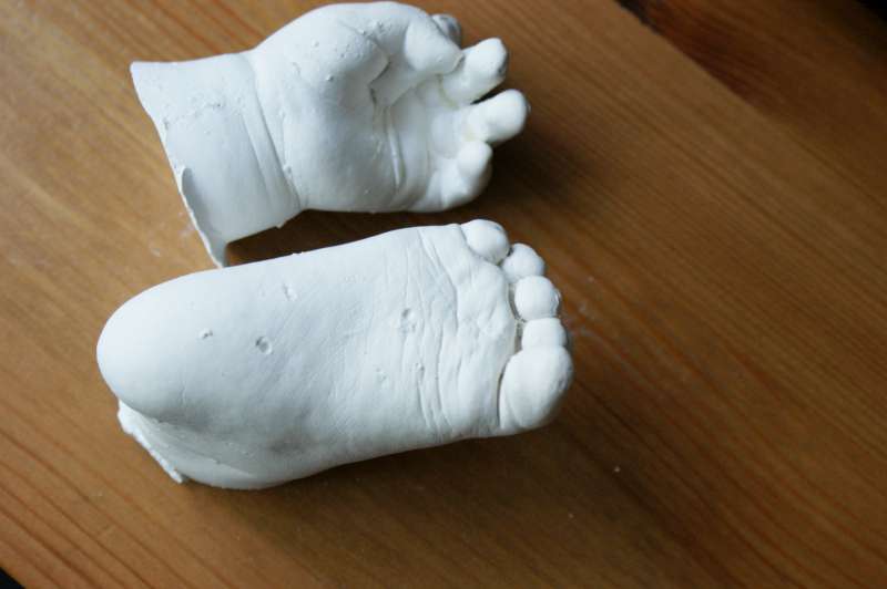

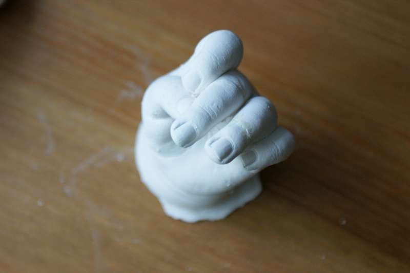

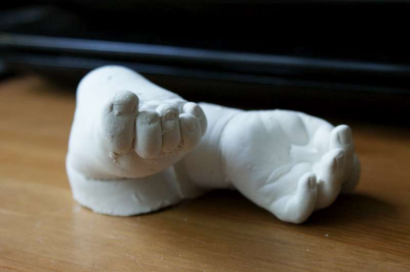

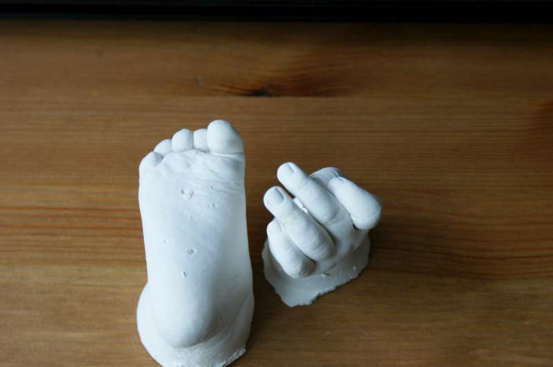

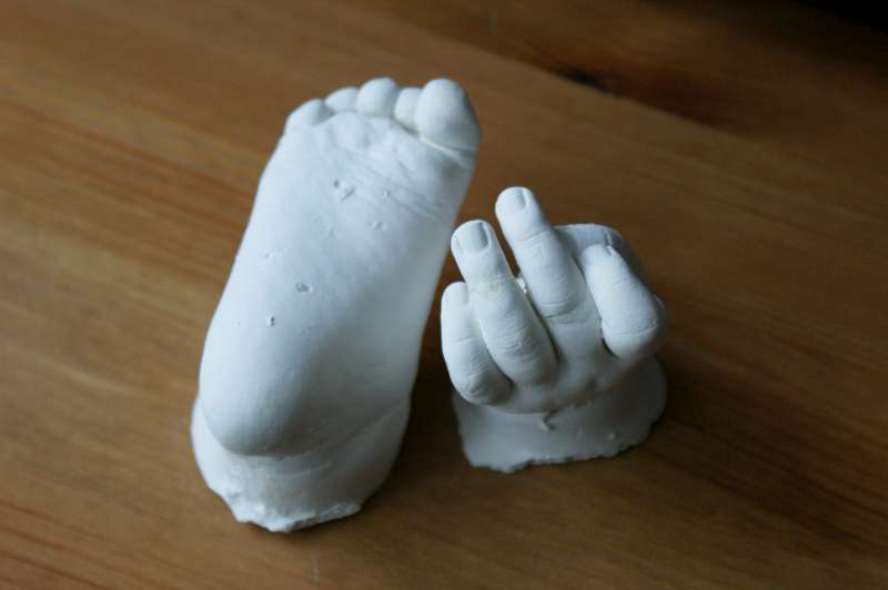

Kilka dni temu poznęcałem się nad swoja maleńką ( 3 miesięczną ) córcią.
A tak na poważnie to każda forma powstawała przy 5-7s udziale córeczki i na śpiocha tak wiec aby uspokoić wszystkich kontrowersyjnym tytułem zapewniam ze mała ma raczki i nóżki na miejscu.
Niech ktoś mnie pobije i pokaże swój model zrobiony przy współudziale młodszej niż moja pociechy ;)
Oto efekty

Palec serdeczny troszkę za mało zgięty, reszta gitensik ;-) :D
 Tytuł: Re: Jak znęcałem sie nad dzieckiem - małe modele redukcyjne
PostNapisane: wtorek, 23 sierpnia 2011, 11:59
A ja uważam, że palec środkowy za bardzo zgięty. :lol:
A tak na poważnie to przedstaw nam dokładniej technologie jak to zrobiłeś. Chodzi mi konkretnie o odlew gipsowy, bo jak powstał model raczej się domyślam.
A więc jak zdjąłeś formę ?

Stópka i dłoń zanurzone były w jakimś silikonie, żelu szybkowiążącym czy jak?

No sprawa jest prosta. Sa takie zestawy w sklepach dzieciowych ( nie zabawkowych ) skladaja sie z proszku na forme, gipsu do odlewy i pojemika gdzie to rozrabiamy oraz jakiejs ramki juz na gotowy odlew.
Taki zestaw kosztuje powyzej 100zł czesto , zaleznie co ma byc odciskane lub odlewane.
Kiedys napalilem sie na to i ogladnolem manual do takiego zestawu ( na allegro a link byl do YT )
No i mnie olsnilo. Wszystko na kilka takich podlewow dostaniemy w kazdym sklepie z artykulami dla dentystow. Gips oczywiscie dentystyczny ( szybko wiaze, jest sniezno biały i nie ma skurczu )
Masa na forme zas to masa wyciskowa do protez http://stoma.abc24.pl/default.asp?kat=9014&pro=40898
Jak widzicie koszt masy to kilkanascie zlotych i starcza spokojnie na 2 formy jak u mnie. Gips tez za grosze za pojemnik 5kg.
Rozrabiajac wg instrukcji mamy mase bardzo gesta i mozna zrobic odcisk ale nie odlew. Aby po wsadzeniu nozki przez dziecko masa zamknela sie i oblepila nozke trzeba dodac ciut wiecej wody , ale UWAGA im wiecej wody tym szybciej zaczyna nam brakowac czasu bo w oczach twardnieje. Fajne jest to ze masa jest o kolorze fioletowym ciemnym i jak zaczyna wiazac to staje sie biala wiec widzimy kiedy GAME OVER
MAmy okolo 7s na wsadzenie nogi czy nozki. Rozrabiamy mikserem. Nie martwcie sie i nozka i roczka i inne skomplikowane ksztalty wyjda bez problemu ;)
Potem zalewamy gipsem i dokladnie wstrzasamy i czekamy godzine min. aby jak u mnie nie polamac paluchow.
Nie musze wam tlumaczyc ze to idealny sposob na zdjecie form z rzeczy ktore musza pozostan nienaruszone. Jakis kadlubik pozyczony, maska modelu kolegi itd. :)
PostNapisane: wtorek, 23 sierpnia 2011, 15:02
Powiedz jeszcze: jak masa z włożoną nóżką stwardnieje, jak później wyciągnąć nóżkę. Jedyny sposób jaki mi się nasuwa to rozcinanie formy. A czy ta masa jest elastyczna. Coś w rodzaju silikonu ?
PostNapisane: wtorek, 23 sierpnia 2011, 17:35
Posty: 844
nozka, raczka czy cokolwiek wychodzi swobodnie bez rozcinania czegokolwiek. Po prostu wysówamy. Oczywiscie w przypadku sztywnych form to by nie przeszlo. ;-)
