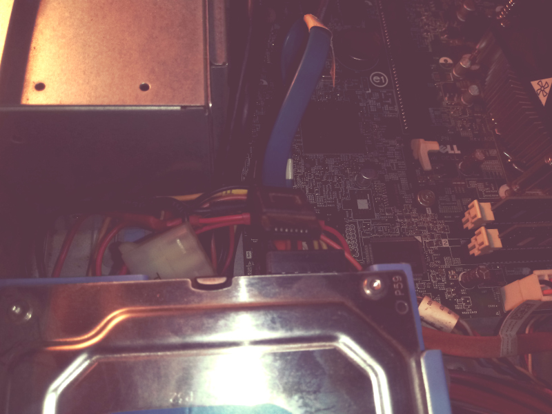

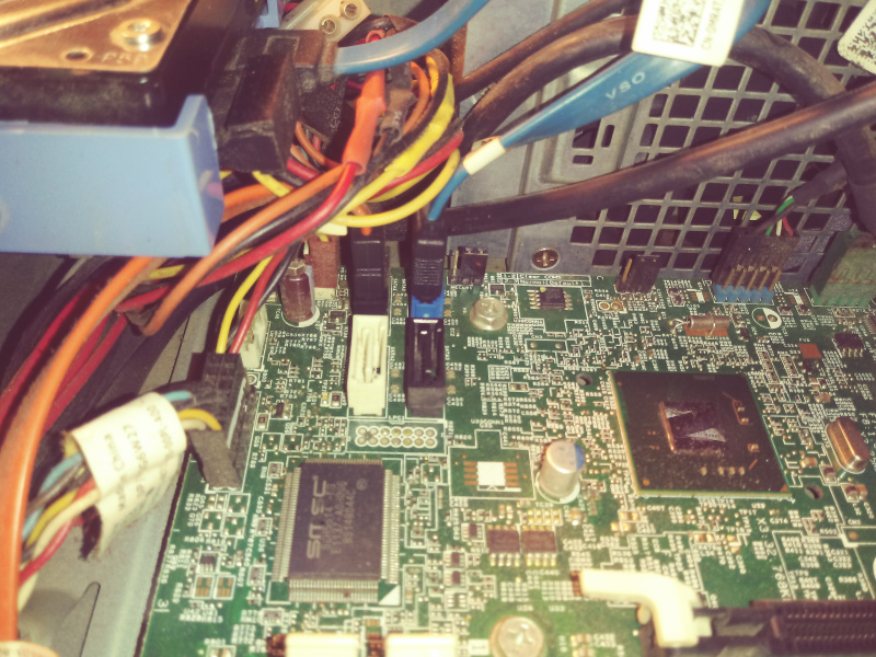

 Tytuł: Re: Spowolniony komputer
PostNapisane: środa, 16 września 2020, 18:51
Tak wyglądają wnętrzności :shock:
20200916_192059_Film4.jpg [ 272.72 KiB | Przeglądane 21216 razy ]
20200916_192151_Film4.jpg [ 297.35 KiB | Przeglądane 21216 razy ]
20200916_192227_Film4.jpg [ 268.82 KiB | Przeglądane 21216 razy ]
20200916_192330_Film4.jpg [ 250.08 KiB | Przeglądane 21216 razy ]
PostNapisane: środa, 16 września 2020, 18:56
Czyli podłączasz dysk HDD dwoma wtyczkami, jeśli dobrze widzę.
Jak tak to spokojnie możesz kupować SSDka
PostNapisane: środa, 16 września 2020, 19:08
Widać gniazda SATA ,spokojnie możesz kupować SSD,,

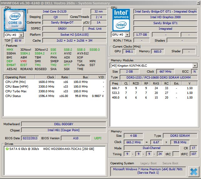

PostNapisane: środa, 16 września 2020, 19:49
Dodatkowe info
Przechwytywanie.JPG [ 98.11 KiB | Przeglądane 21183 razy ]
Do klonowania dysku będę potrzebował przejściówkę do USB?
PostNapisane: środa, 16 września 2020, 20:02
Ok czyli mamy komplet danych,
Procesor i3 całkiem ok
Dysk HDD 250GB
Jeżeli masz miejsce na dysku to wystarczy że kupisz SSD 240-250GB jak potrzebujesz więcej to 480GB
Jak zamontuiesz i podepniesz dysk SSD to włączasz kompa , instalujesz program "EaseUS TODO backup free" i tam robisz Kolna dysku wskazując docelowy dysk nowy SSD. następnie w BIOS zmieniasz dyski aby pierwszy w boot sequence był SSD . To tyle , ze starym HDD robisz co chcesz :)
