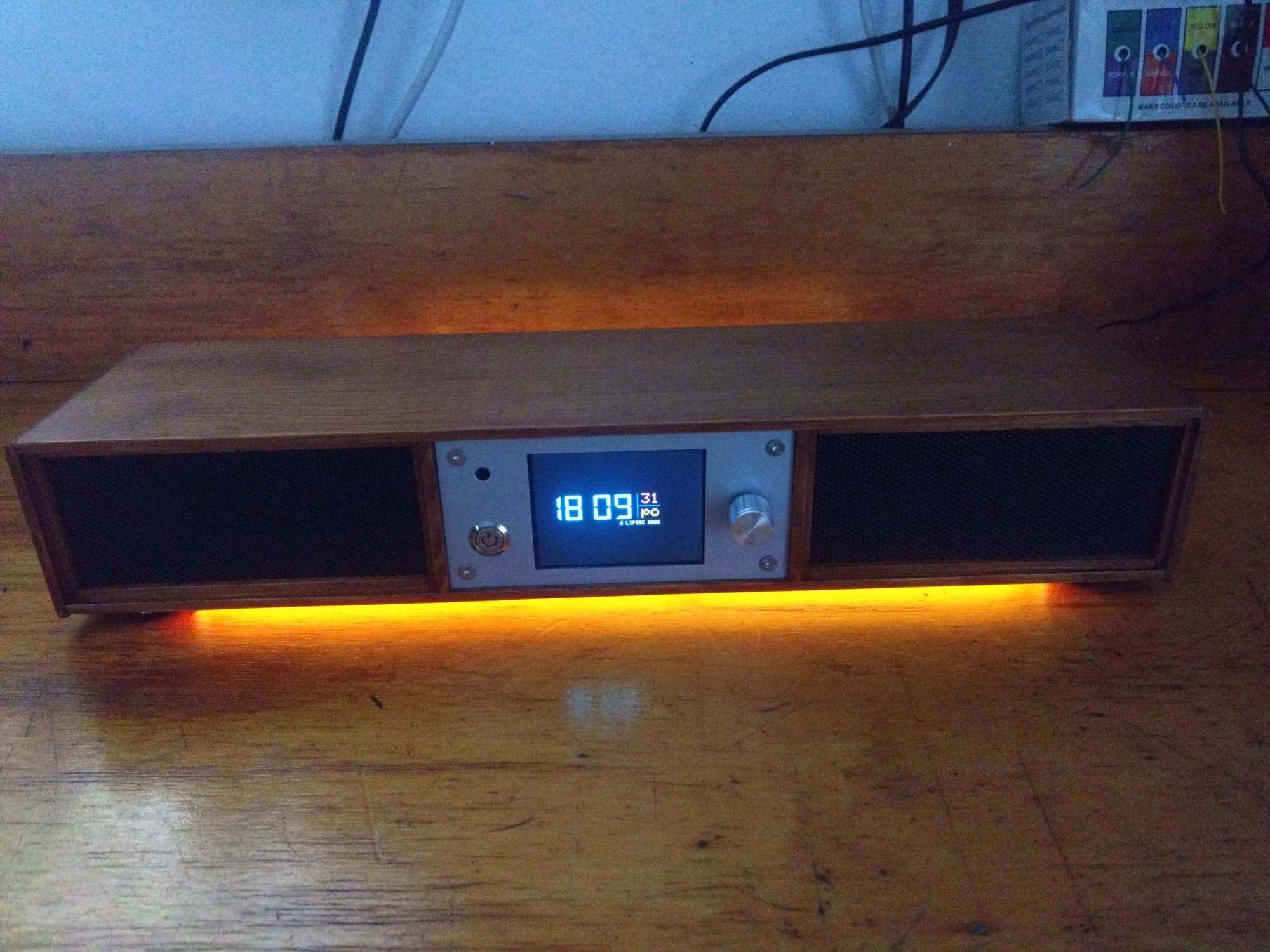

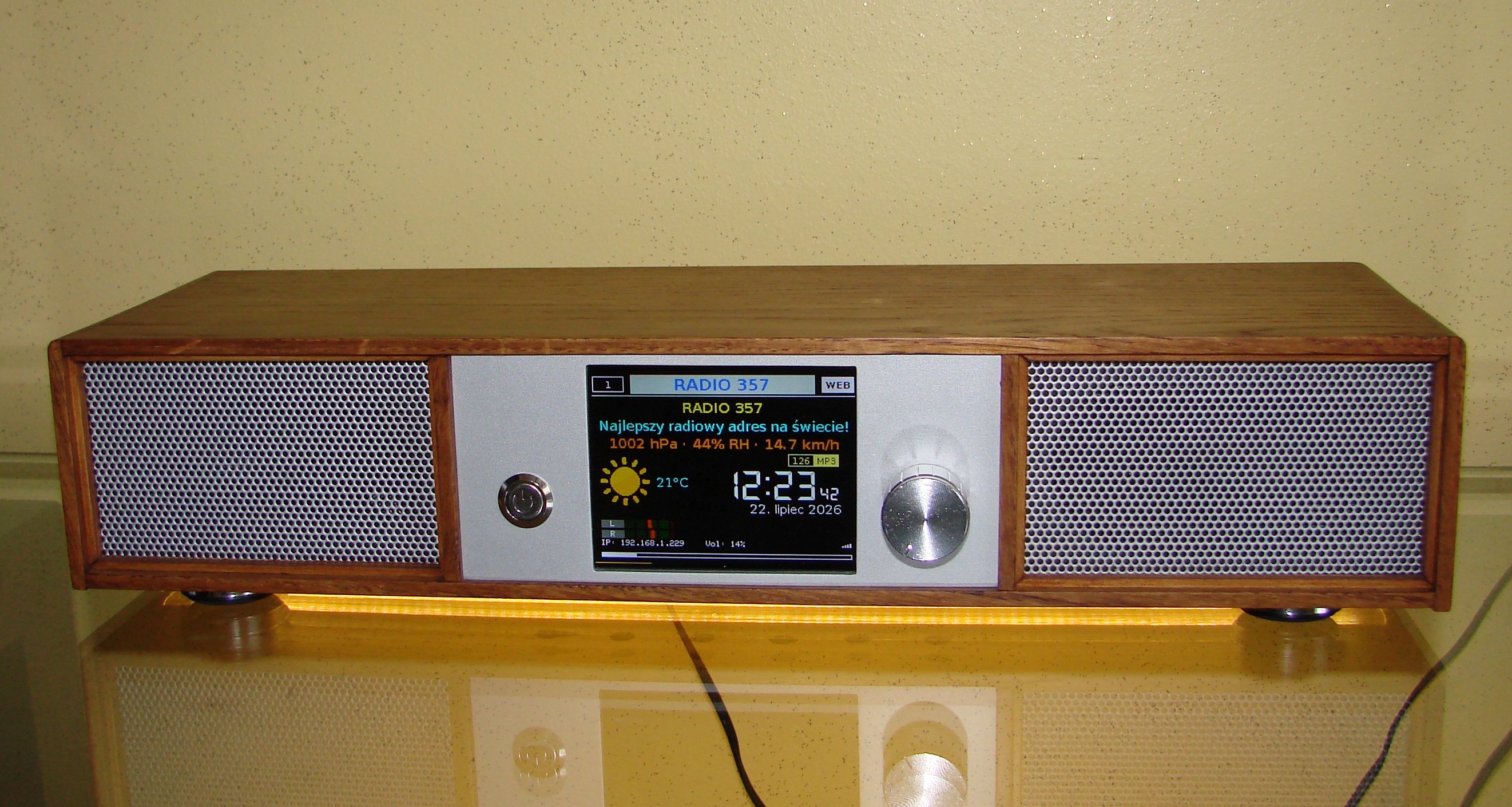

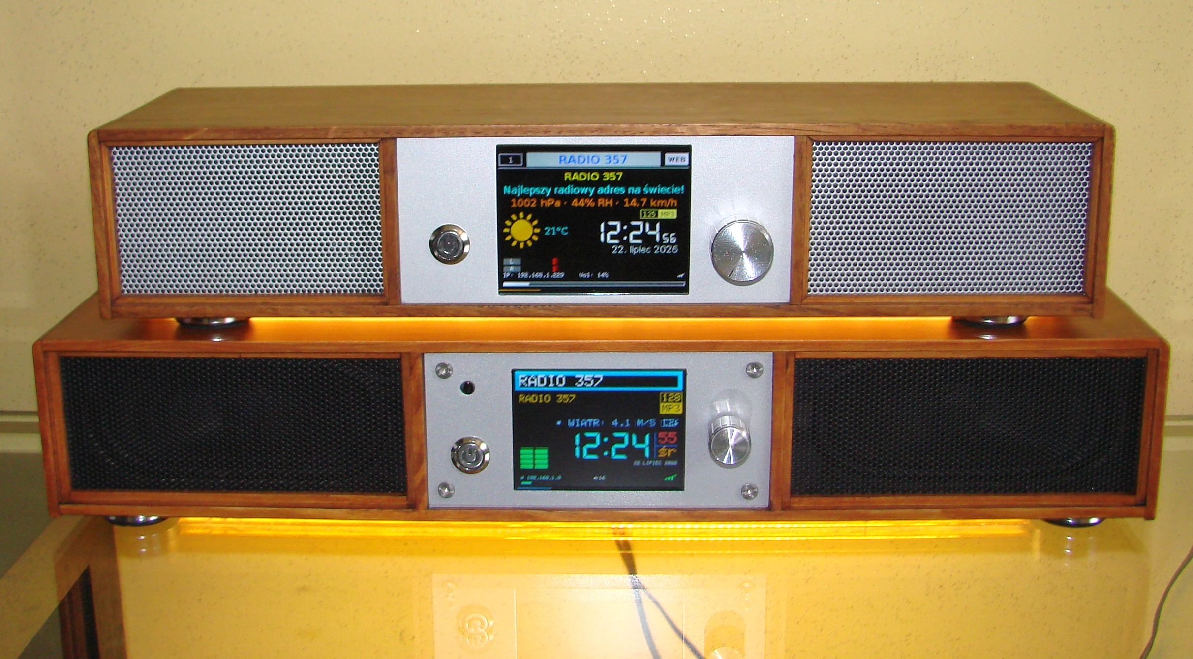

Pochwalę się jeszcze ostatnim moim radiem, jak pisałem zakupiłem cztery komplety chińskich modułów.
To już jest ostatnie, więcej robił nie będę. Wstawię jeszcze zdjęcia poprzedniego, bo takie warsztatowe to nie za dobre wyszły.
