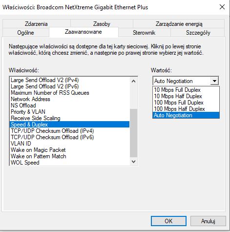

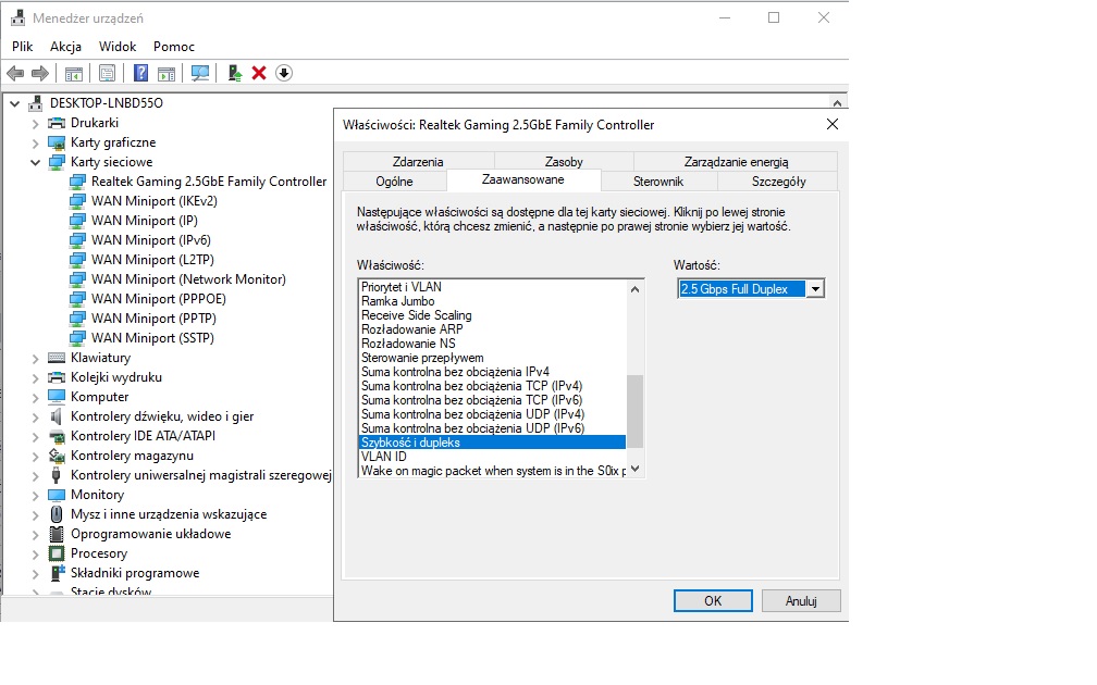

Sprawdź sobie jeszcze w opcjach sieciówki czy nie masz ustawionej mnniejszej prędkości. Rozwiń okienko wartość i będzie widać dostępne ustawienia.
Mój scren powinien pomóc
net.jpg [ 153.19 KiB | Przeglądane 3821 razy ]
Co do sieciówki na usb to kolega miał Archer TX20UH na USB 3.0 i sobie chwalił ale karta nie jest tania. Pewnie można by znaleźć coś tańszego, ale najlepiej z możliwością zwrotu jak by się nie sprawdziła. Z tymi kartami na USB różnie bywa. U mnie ze względu na odległość od rutera nie osiągała max swojej prędkości.

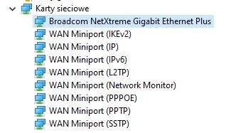

Sądząc po nazwie karty sieciowej broadcom netxtreme gigabit ethernet plus i to, że komputer nie jest jakiś wiekowy to raczej powinna obsłużyć 300Mb
Jeśli to nie usterka karty to należało by szukać w ustawieniach albo w połączeniu ruter karta

Zmieniłem ustawienia karty na Auto tak jak poniżej i z 80-90 prędkość zwiększyła się do 190 :D
Do 300 to jeszcze trochę brakuje, ale to moze kabel sieciowy, który jest bardzo stary i nie wiem jakiej klasy
Powalczę może z tym kablem jeszcze, ale na razie jest duża poprawa. To powinien być kabel kat 6a?
