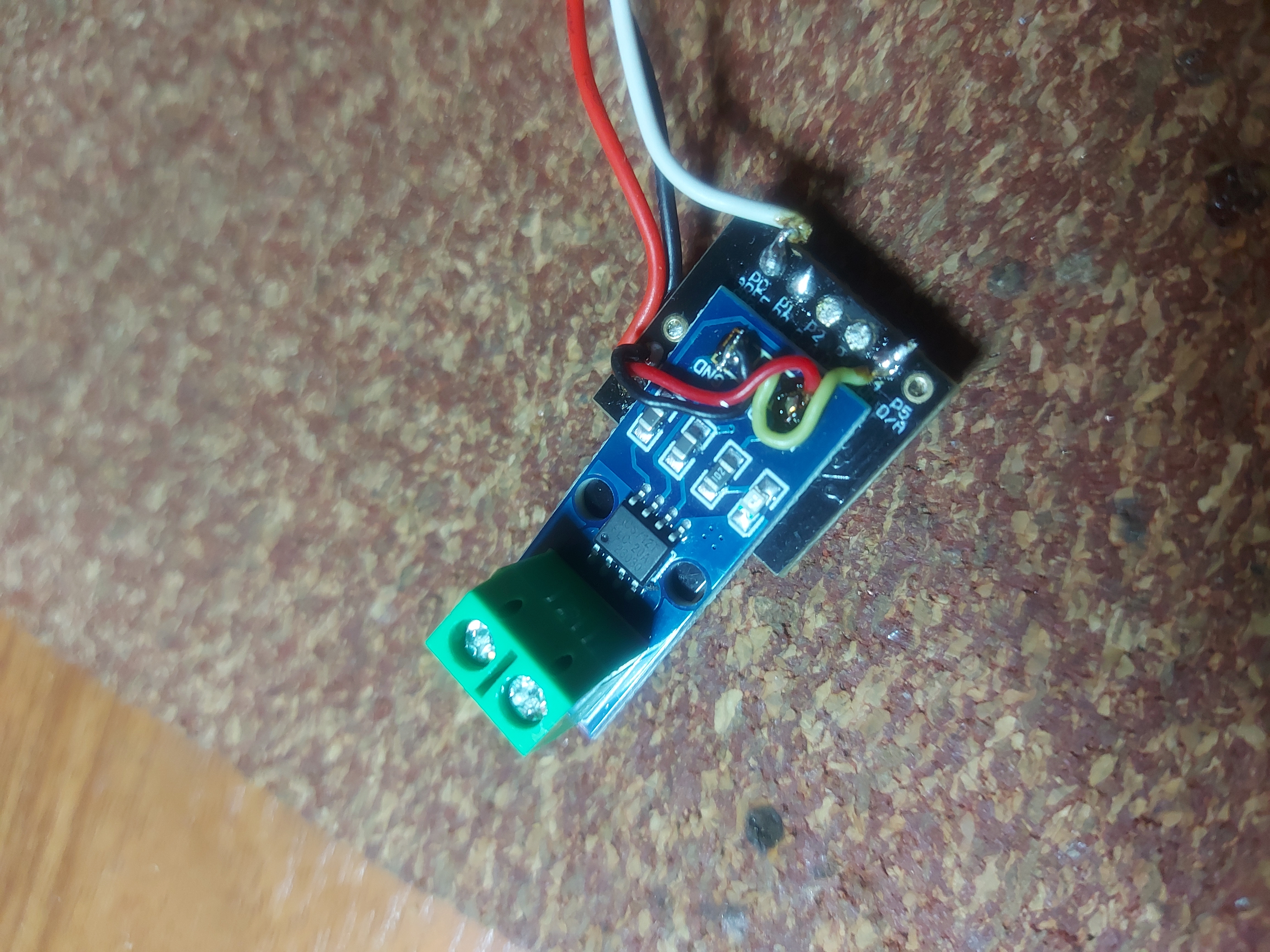

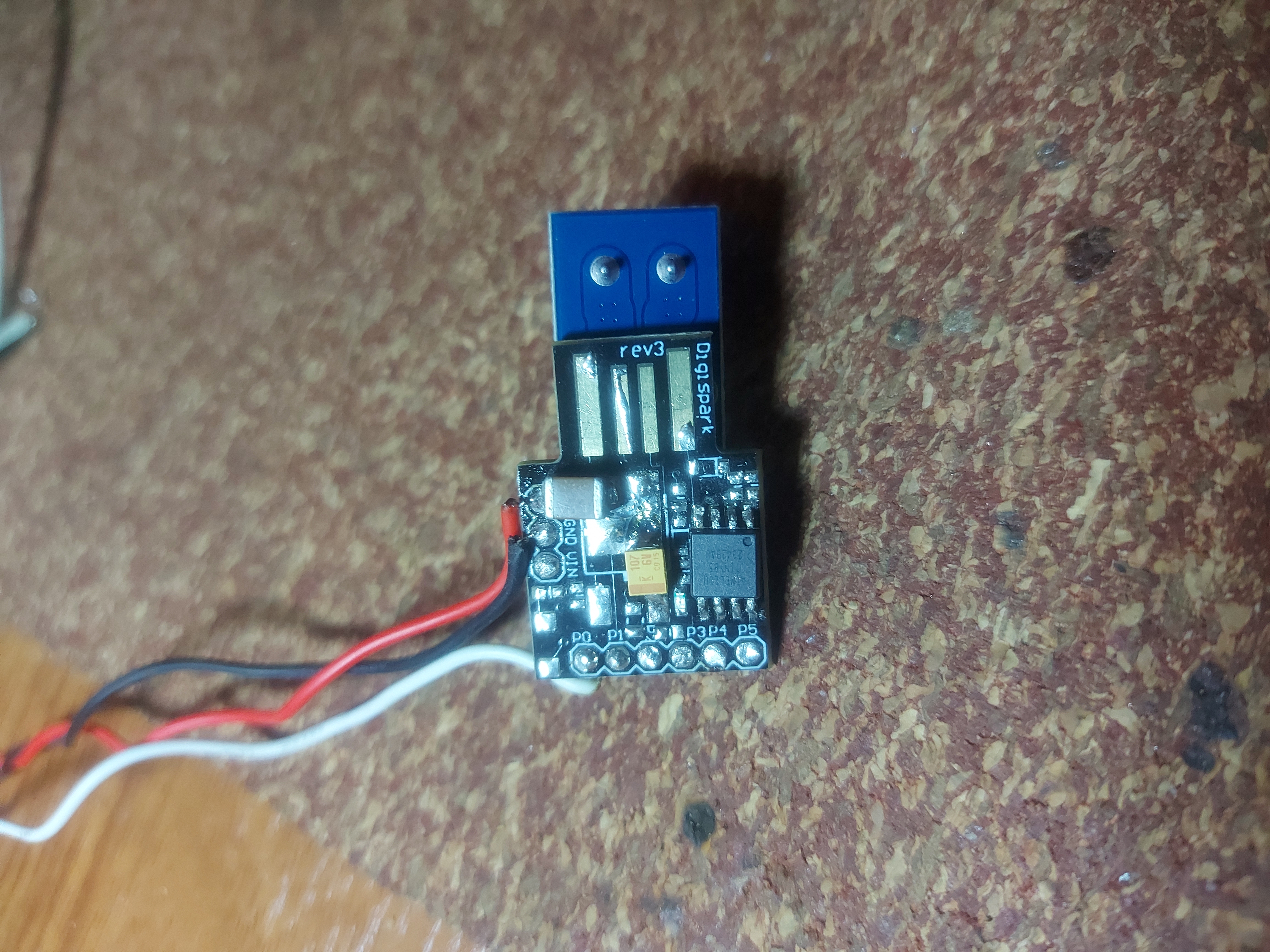

Trochę chwalipost, zrobiłem sobie sensor telemetrii pomiar prądu i woltomierz oraz procentowy stan naładowania baterii.
Układ zbudowany na attiny85 i ASC712 20A.
Jutro postaram się dodać zdjęcia jak to wygląda na radiu.
20260119_213137.jpg [ 8.15 MiB | Przeglądane 940 razy ]
20260119_213150.jpg [ 8.14 MiB | Przeglądane 940 razy ]

Chwal się chwal ... a najlepiej "szeroko i pa drobna" .... jak to zrobiłeś ...
Jak mówi pismo .... światła i talentów nie należy chować pod korcem ...
Czy to będzie działać tylko z Fly sky ?

Działa tylko na Flysky zbudowany jest z czujnika prądu ASC712 20A i procesora attiny85 program napisany w arduino. Walczyłem z programem kilka wieczorów.
Na wyświetlaczu widać dziwny pomiar napięcia bo brak jest dzielnika rezystancyjnego do pomiaru napięcia.

Działa tylko na Fly-sky - tz. z odbiornikiem Fly sky.... to powinno też działać na Radiomasterze TX16 który obsługuje odbiorniki FlySky ... ?
Będziesz to dopinał do końca ?...łącznie z tym dzielnikiem napięcia ?
 Tytuł: Re: Flysky iBus amperomierz - telemetria
PostNapisane: wtorek, 20 stycznia 2026, 22:54
Może kiedyś dodam dzielnik napięcia. Jak Radiomaster ma takie same ID czujników to powinno działać.
