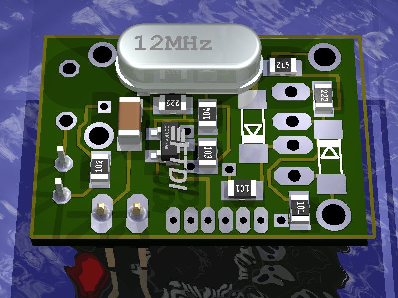

znowu sie nudziłem i macie :D :D
untitled.jpg [ 84.97 KiB | Przeglądane 14697 razy ]
if1.jpg [ 91.05 KiB | Przeglądane 14697 razy ]

Po przeszukaniu mojej przepastnej szafy znalazłem 19 gotowych płytek . Poszukiwany montażysta i chętni na miedzymrdzia . :D Koszt płytki 4 zł

Płytki będą zrobione... Mój znajomy w przyszłym tygodniu zamawia płytki do siebie do firmy i przybierze przy okazji te pod międzymordzie. Między jedną partią swoich układów a kolejną wrzuci na maszynę te nasze. Zrobi to po kosztach, więc wiele to kosztować nie będzie.
Ciężko mi powiedzieć kiedy będą gotowe, bo ostatnio mają sporo roboty, ale myślę, że kwestia max 2 tygodni.
