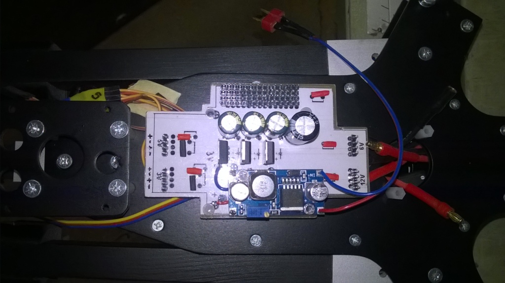

Dawid popełniłem kiedyś takie coś download/file.php?id=20013&mode=
Ale okazało się za ciężkie do coptera , są tam wyprowadzone wszystkie napięcia jakie potrzebujesz, leży i się kurzy jak chcesz to mogę Wam to sprezentować pod choinkę. Tylko jeden mosfet do wymiany z 3v na takie jake tam potrzebujecie.
