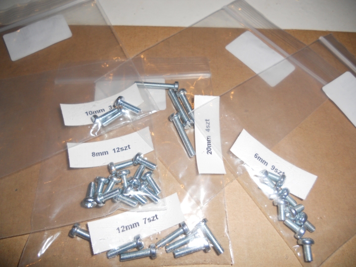

Żeby było porządniej, śrubki popakowałem wg rozmiarów:
04.jpg [ 281.87 KiB | Przeglądane 30753 razy ]
