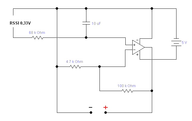

Chcę zrobić wzmacniacz sygnału RSSI, znalazłem taki schemat:

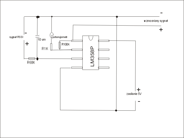

Czy przy założeniu, że 4,7k Ohma zamieniamy na 1k+ potencjometr tak będzie to wyglądało (patrząc od góry na wzmacniacz)
Rysunek1.jpg [ 33.07 KiB | Przeglądane 3476 razy ]
 Tytuł: Re: Wzmacniacz RSSI
PostNapisane: czwartek, 19 lipca 2012, 18:09
Tak, to będzie tak wyglądało. A w jakim celu zamieniasz rezystor na potencjometr? Chcesz móc regulować poziom wzmocnienia?
PostNapisane: czwartek, 19 lipca 2012, 18:18
Dokładnie tak. Zobaczymy, może po wysterowaniu zmierzę łączny opór i wstawię właściwy opornik.

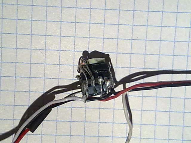

Sporo potu i brzydkich słów mnie to kosztowało ale wzmacniacz jest zrobiony :) ( w wersji pajaka nie było to zbyt trudne , dopiero zgrupowanie do jak najmniejszych rozmiarów dało mi w kość.
wzm.jpg [ 49.66 KiB | Przeglądane 3426 razy ]
Za to mam inny problem; na wyjściu jest 3,5V natomiast napięcie mierzone pomiędzy masą odbiornika a + wzmocnionego RSSI to 3,68V i jak to teraz podłączyć :?:
