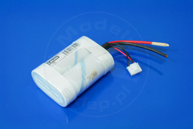

Dokładnie jak w temacie.
Mam taki pakiet A123
a123.jpg [ 60.36 KiB | Przeglądane 3685 razy ]
I poszukuje gniazda tak aby pasowało do tej białej wtyczki.
Potrzebuje aby z tej wtyczki zasilić np. odbiornik.

Jest to standart PolyQest 2s, ale i tak nie podepniesz tego pod balancer bo jest wtyk 5pinowy a ma być 3 piny.Najprościej zmienić na wtyk 3pin standartu JST np. tutaj : http://www.abcrc.pl/p/11/2350/wtyki-xh- ... soria.html
Pozdrawiam Bogdan

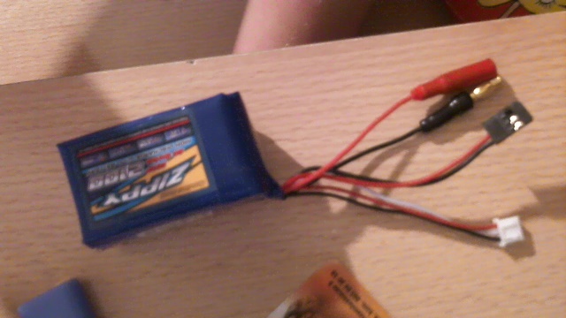

Konrad za mocny w elektronice nie jestem ale...
Nie lepiej by było z tych dwóch kabli bez wtyczki zrobić odprowadzenie i na nim założeć wtyczkę pasującą do odbiornika na na tych kablach co masz teraz bez wtyczki zrobić wtyczkę, która będzie pasować do ładowarki?
Ja to zrobiłem tak

Bogdan dzięki. Szukałem w pięciu innych a o abcrc zapomniałem.
Wojtek w sumie nie głupi pomysł i chyba się zdecyduje na takie rozwiązanie.
