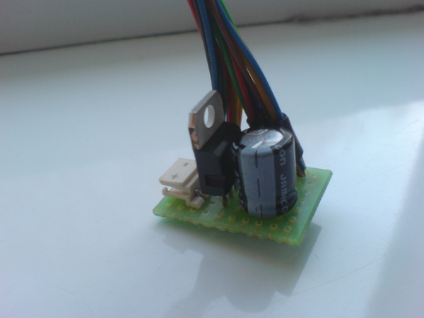

kiedyś zrobiłem do samochodu kompletne oświetlenie z przełącznikiem na kilka trybów
całość bardzo prosta układ miał stabilizator napięcia wię mogłem używać go z pakietami 4,8V 7,2V i 11,1V
lekka plątanina kabli ale można było jedne włączać inne wyłączać robiąc stycznik na serwie miałem nawet światła stopu i kierunkowskazy
niestety z tego żadne zdjęcie mi nie ocalało zostało mi tylko z modułu neonów pod samochodzik 1:10
DSC01490.JPG [ 68.72 KiB | Przeglądane 16334 razy ]

Właśnie przed chwilą odbyłem pierwsze loty z tym oświetleniem :
Wrażenia:
Światła na skrzydle zdały swój egzamin w 99%. ten 1% to to, że dalej widzę lepiej zielone niż czerwone :D
Światło białe na stateczniku - da się widzieć, że nie leci delta, tylko normalny model. Co jest raczej przydatne
Światła "lądowania" - Musze je w jakiś sposób ograniczyć/zabudować, ponieważ widać je pod każdym kątem, jeśli model nie leci na plecach;p. Jest to trochę mylące. Powinno być je widać tylko wtedy, gdy ten leci w moim kierunku (z niewielką odchyłką kursową). Spróbuje je jakoś zabudować płytą depronową, żeby to jakoś estetycznie wyglądało ;).
Światło migające: Właśnie przez te 2 reflektory do lądowania, ta czerwona migająca dioda jest praktycznie nie widoczna z odległości 20-30 m. Promienie z białych diod zasłaniają ją całkowicie. Myślę, że te "zabudowania" coś pomogą
Ogólnie i tak jestem zadowolony, bo czas który mogę wykorzystać na latanie sporo mi się przedłużył :D :P
Zdjęć ani filmu niestety nie mam, może jutro ;)

światła lądowania w czarną rurkę termokurczliwą niech świecą tylko do przodu
 Tytuł: Re: Proste oświetlenie modelu
PostNapisane: środa, 5 stycznia 2011, 00:18
Dołączył(a): sobota, 16 października 2010, 18:32
Posty: 343
Wiek: 35
Lokalizacja: Kolbuszowa
I podobnie zrobiłem:)
Dioda jest włożona w kawałek osłony którą dostałem z konektorami, Dodatkowo owinięta raz taśmą izolacyjną, (bo osłonka przepuszczała światło i efektu nie było)
Popstrykałem trochę lepszych fotek ;)
Zapraszam! ------> http://picasaweb.google.com/krzysiekb01 ... 8215440930
