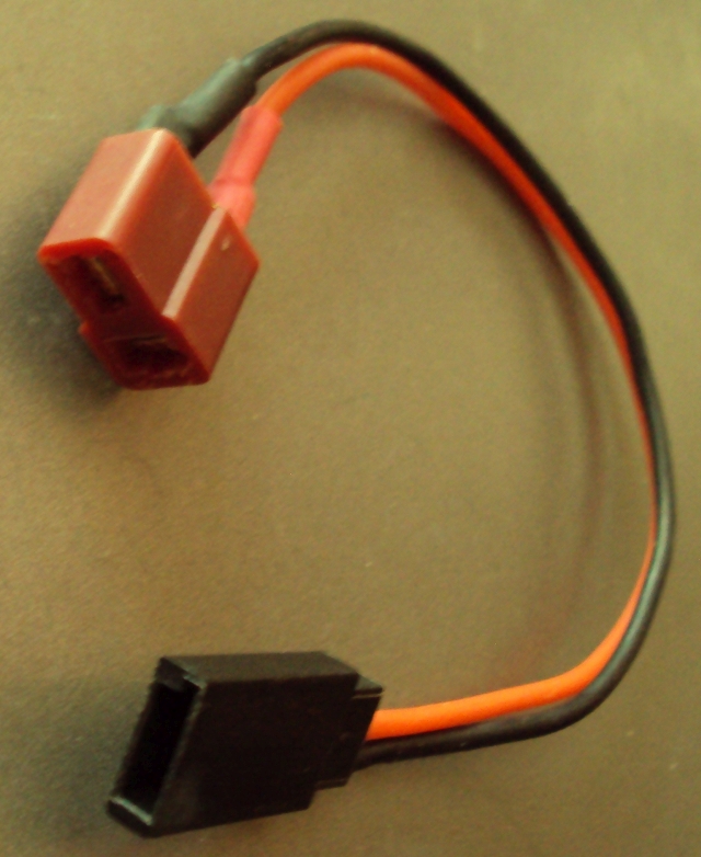

Jeśli to taki "pakiecik":
To jest to zwykły wtyk, tak zwany "serwerowy". Rozstaw PIN-ów taki sam jak w złączach typu GoldPIN.
Najłatwiej "pozyskać" takie gniazdo z przedłużacza do serw ;)

ED: Do ładowaniu takich pakiecików i pakietów nadajnikowych w modelarskich sklepach kupisz taki kabelek
S5000001.JPG [ 90.19 KiB | Przeglądane 30117 razy ]
Taki "kabelek" jest w komplecie z rekomendowaną wcześniej ładowarką iMaxB6 :mrgreen:

Nie wiem z jakich korzystasz pakietów, to znaczy z jakim złączem... :roll:
Jeśli na przykład z XT60, to Potrzebujesz jeszcze wtyk T-deans kawałek kabla i gniazdo XT60
Ewentualnie taki "bezpośredni":
