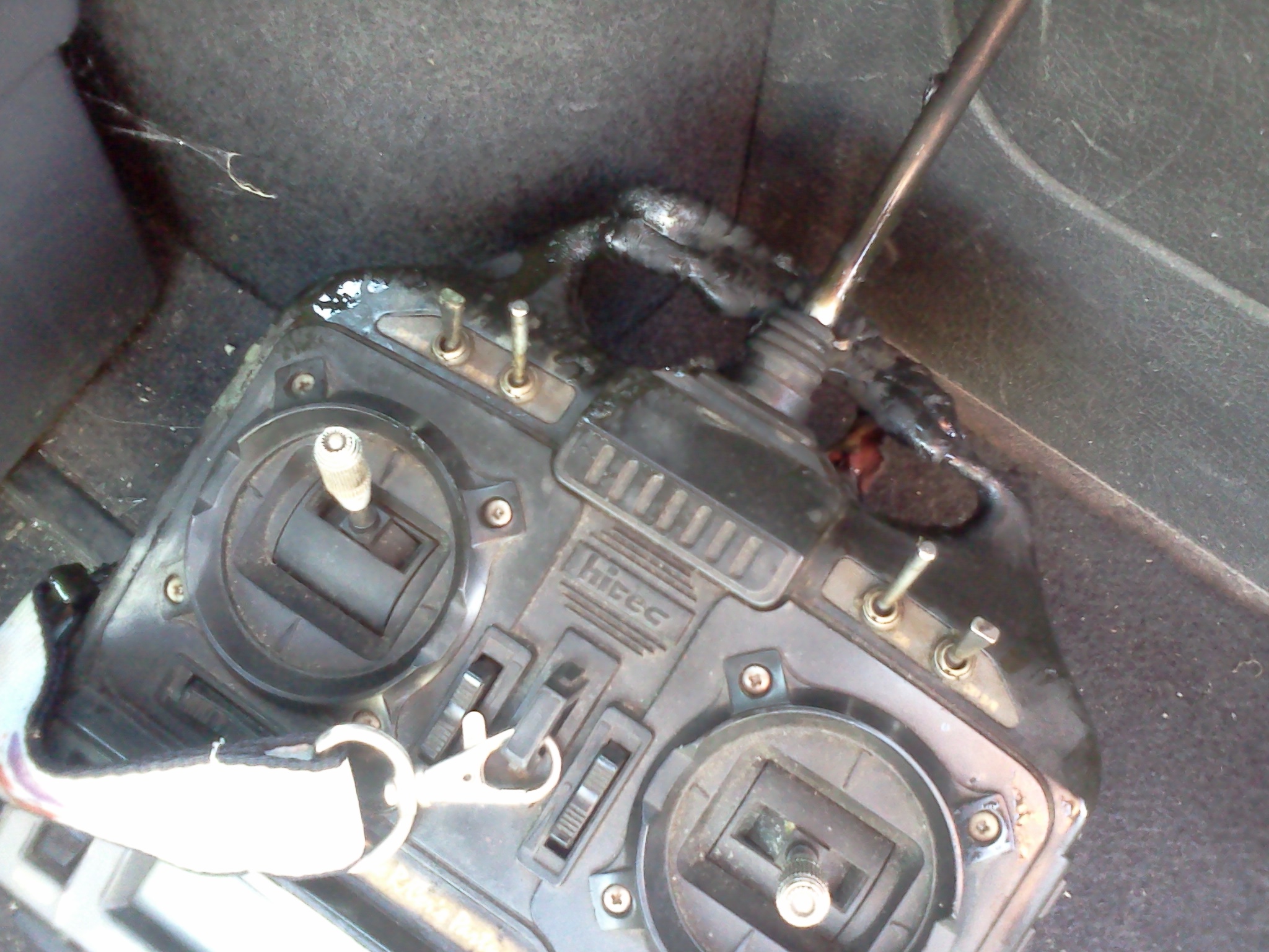

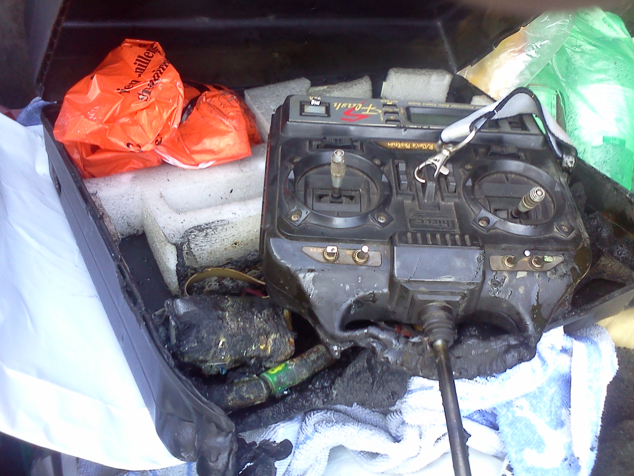

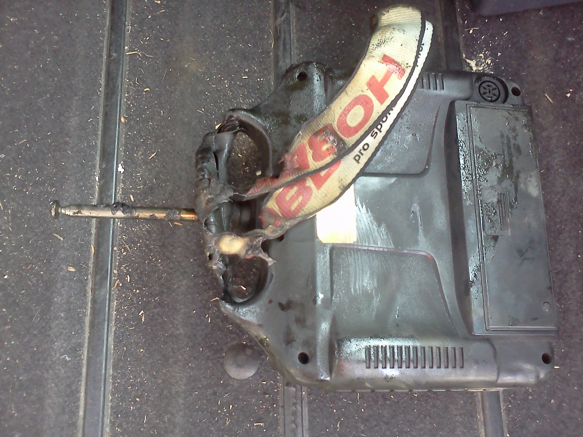

 Tytuł: Pozar LiPoli- Koniec modelarstwa
PostNapisane: piątek, 13 sierpnia 2010, 18:56
Posty: 2367
No i stao sie. Tyle sie nasluchalem o plonacych LiPolach, tyle razy pisalem ze w cale nie sa takie grozne i sie doigralem. Podczas ladowania zapalil sie LiPol 2200mAh, od nigo 1300mAh i ladowarka. a poniewaz bylem u rodzinki w podrozy spalila sie walizka w ktorej tez mialem aparature. Szczescie chalupa sie nie spalila. tak wiec na razie treba modelarstwo odlozyc na kolek, pewnie do przyszlego roku.... ladowarka spalila sie doszczetnie, aparatura jak widac. Moze jesccze bedzie dzialac, pod warunkiem ze dostanie nowa obudowe.
IMG20100811_001.jpg [ 929.97 KiB | Przeglądane 17120 razy ]
IMG20100811_002.jpg [ 1008.4 KiB | Przeglądane 17120 razy ]
IMG20100811_003.jpg [ 746.51 KiB | Przeglądane 17120 razy ]

Dzisiaj sprawdziłem, nadajnik działa. Niestety z takim wyglądem na nic się nie zda... Nie ma ktoś zepsutego Flasha5, jako dawcy obudowy?
