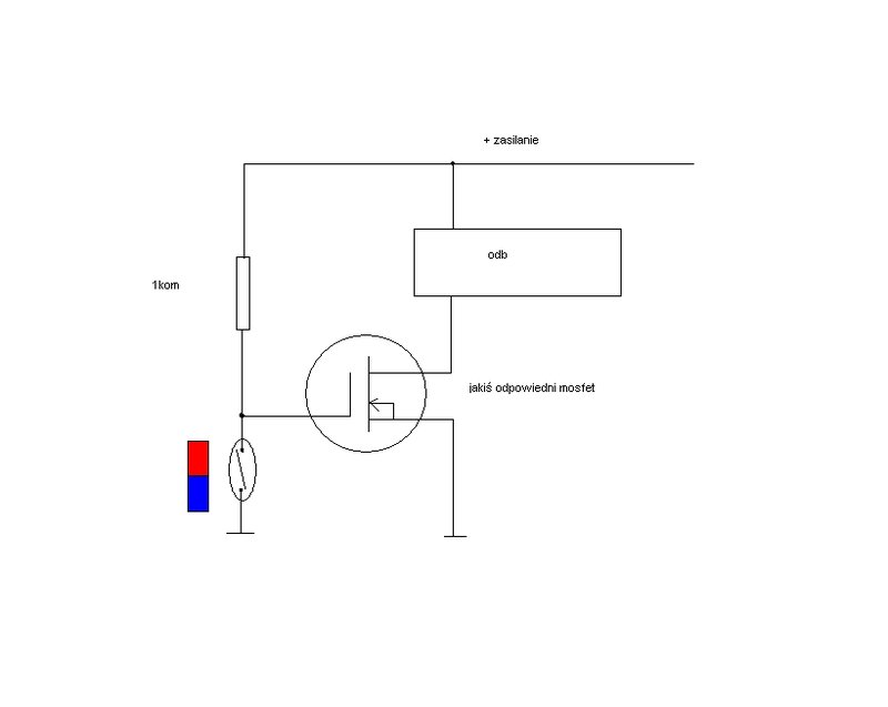

Jak kontaktron i magnes to można tak spróbować, tyle że ten magnes musi mieć konkretne położenie bo inaczej nie zadziała. Miałem podobnie zrobione zabezpieczenie przed kradzieżą w 126p. Raz próbowali, ale nie odpalili, bo nikt nie wiedział gdzie magnes trza przyłożyć. Jaki mosfet to ktoś doradzi, dziś jest taka kosmiczna technologia że i 30A przełączyć bez chłodzenia to nie problem.
Włącznik kontaktronowy.jpg [ 19.85 KiB | Przeglądane 14492 razy ]
Jak coś popierniczyłem proszę poprawić.
