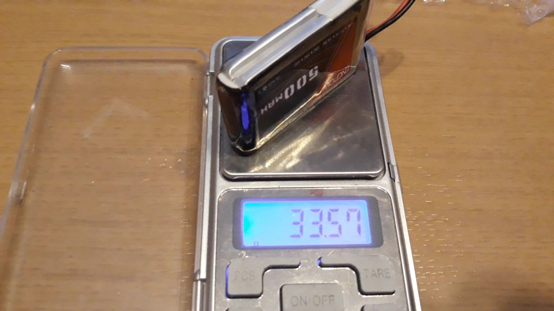

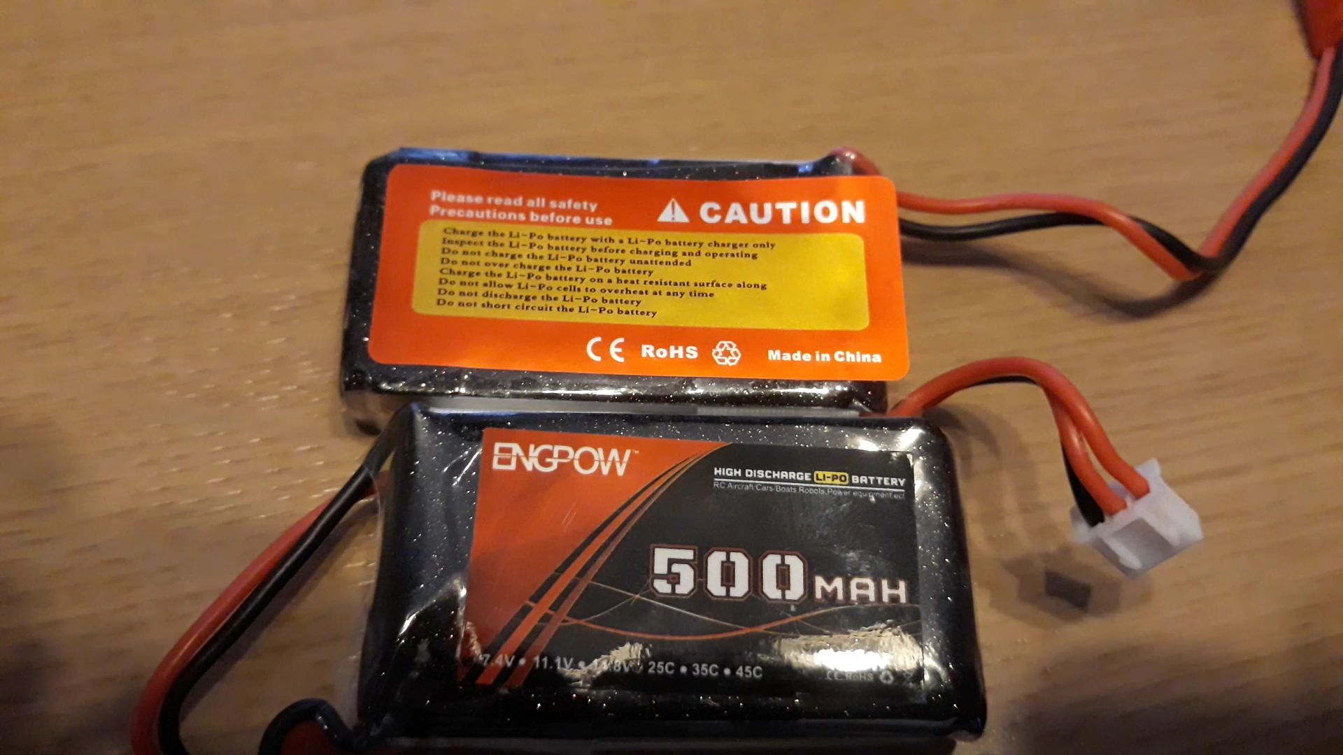

Kupiłem ostatnio dwa pakiety, szukałem czegoś taniego postanowiłem zaryzykować i kupić chińczyki na allegro 22.90zł sztuka. Pakiet 500mAh 2s 25C waga 33,5g. Przetestowałem go na prowizorycznej hamowni i okazało się, że pakiet ten ani trochę nie ma zbliżonego prądu rozładowywania do tego deklarowanego 25C. Jego max w porywach to około 10C , zrobiłem testy na dwóch silnikach i z dwoma różnymi śmigłami, niestety lipa, pojemność się zgadzała ale te 25C to jakaś kpina. Szczerze odradzam, pakiety odesłane do sprzedawcy.
