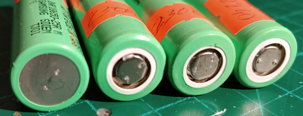

Znalezione, nie kradzione :mrgreen: Odwoziłem wczoraj elektrośmieci na lokalne składowisko, i wpadła mi w oko wkrętarka. Sama w sobie złom, ale miała akumulator, więc ebłem im o glebę, i wypadły 4 ogniwa są to jak widać ogniwa 18650 Samsung INR18650-25R, które wsadziłem do kieszeni, w celu ogrzania i zaopiekowania 8-) Rozblaszkowałem...

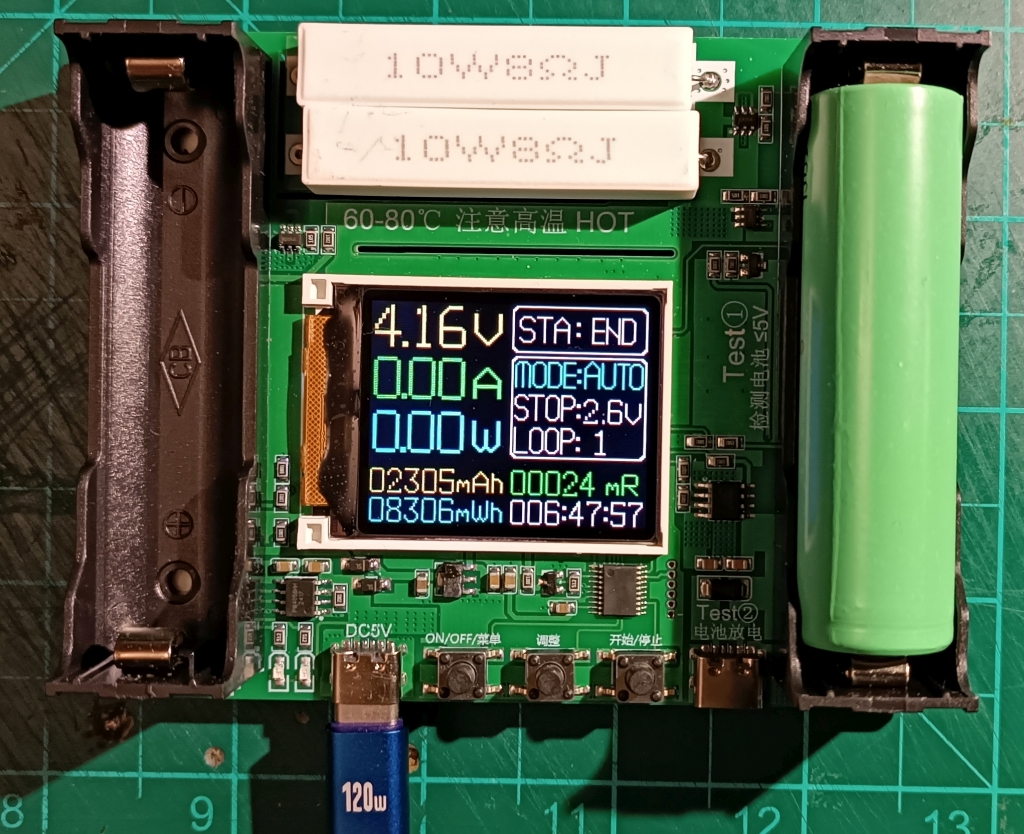

Sprawdziłem za pomocą świeżego nabytku od Chińczyka...

I wyszło, że mają odpowiednio 2240mAh, 2330mAh, 2300mAh oraz 2300mAh, czyli jeszcze powinny podziałać :roll:
Katalogowo powinny mieć pojemność 2500mAh

Artur sprawdź jeszcze jak reagują na wyższe prądy rozładowania - bo to w latadłach chyba najważniejszy parametr ( no chyba że używasz do innych celów)

Nie no, spokojnie. Takie "odzyski" to tylko do zasilania na przykład aparatury i innych urządzeń "naziemnych".
