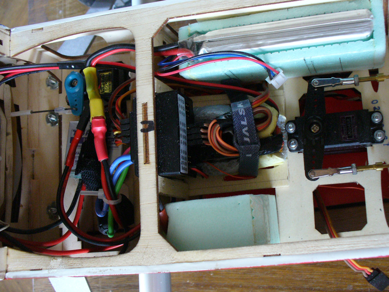

W końcu zakupiłem u Grzesia Nastika takie coś: http://www.nastik.pl/rozdzielacz-zasila ... -1472.html. Po pierwszych lotach na razie nie ma problemów. Zastosowałem dwa akumulatory: LiPol 7,4V 2200amh przez UBECa zasila wszystkie serwa a drugi akumulator 4,8V 2000amh (NiMH) dla odbiornika.
menadżer.jpg [ 250.82 KiB | Przeglądane 7814 razy ]
