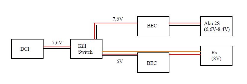

Składam model z silnikiem benzynowym.
Układ zapłonowy chciałbym zasilić akumulatorem 2S poprzez BEC, aby mieć stałe napięcie 7,6V.
Problem zaczyna się z dodaniem Kill Switch'a, ponieważ ten może być sterowany maksymalnie 6V.
Czy mogę wpiąć dodatkowy BEC na linii odbiornik-kill switch ?
Dla lepszego wyjaśnienia sprawy podrzucam schemat:
Zasilanie silnika.JPG [ 20.65 KiB | Przeglądane 805 razy ]

Nie podłączaj prosto 7,6V do kill switcha — przekroczysz rating. Zamiast dokładać drugi BEC w szereg/na linii sygnałowej użyj prostego stabilizatora/LDO ustalającego ~5–6V dla tej linii albo zrób dzielnik napięcia/level shifter przy wejściu kill switcha; alternatywnie pozwól odbiornikowi sterować tranzystorem/ MOSFETem lub przekaźnikiem zasilającym układ zapłonowy, przy wspólnej masie. Upewnij się, że wszystkie masy są wspólne i że regulator/element ma wystarczony prąd oraz że kill switch wytrzyma prądy sterowane przez tranzystor; jeśli nie jesteś pewien, podaj parametry kill switcha i BEC, doradzę konkretne wartości.

Kill switch to bardzo popularny Rcexl, który obsługuje do 20V i 16A więc raczej wytrzyma zakładane 7,6V. Ale jest sterowany z odbiornika max 6V. A ja mam na odbiorniku 8V.
Np https://nastik.pl/produkt/elektron-wyla ... ll-switch/
Dlatego pomyślałem żeby zbić mu napięcie na linii sterowania o takim nie dużym BECiem
Np https://nastik.pl/produkt/regulator-nap ... n-ubec-3a/

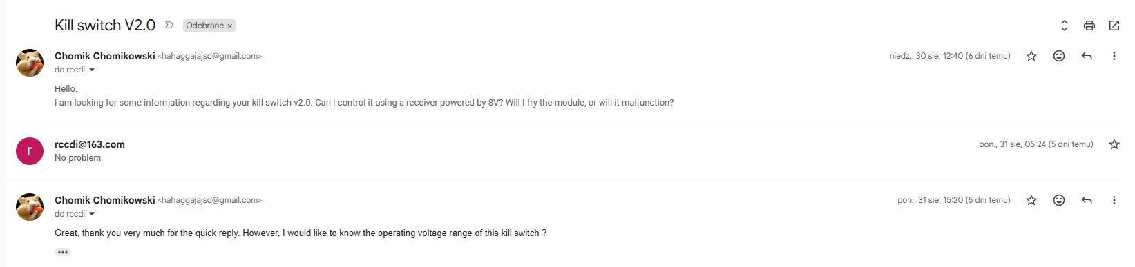

Poszukałem dalej i znalazłem "Technical Service - rccdi@163.com". Nie omieszkałem napisać :mrgreen:
killlswitch malie.JPG [ 44.57 KiB | Przeglądane 578 razy ]
Tyle 8-) Widać więcej nie musimy wiedzieć :lol:
Za jakiś czas to przetestuję :mrgreen:
