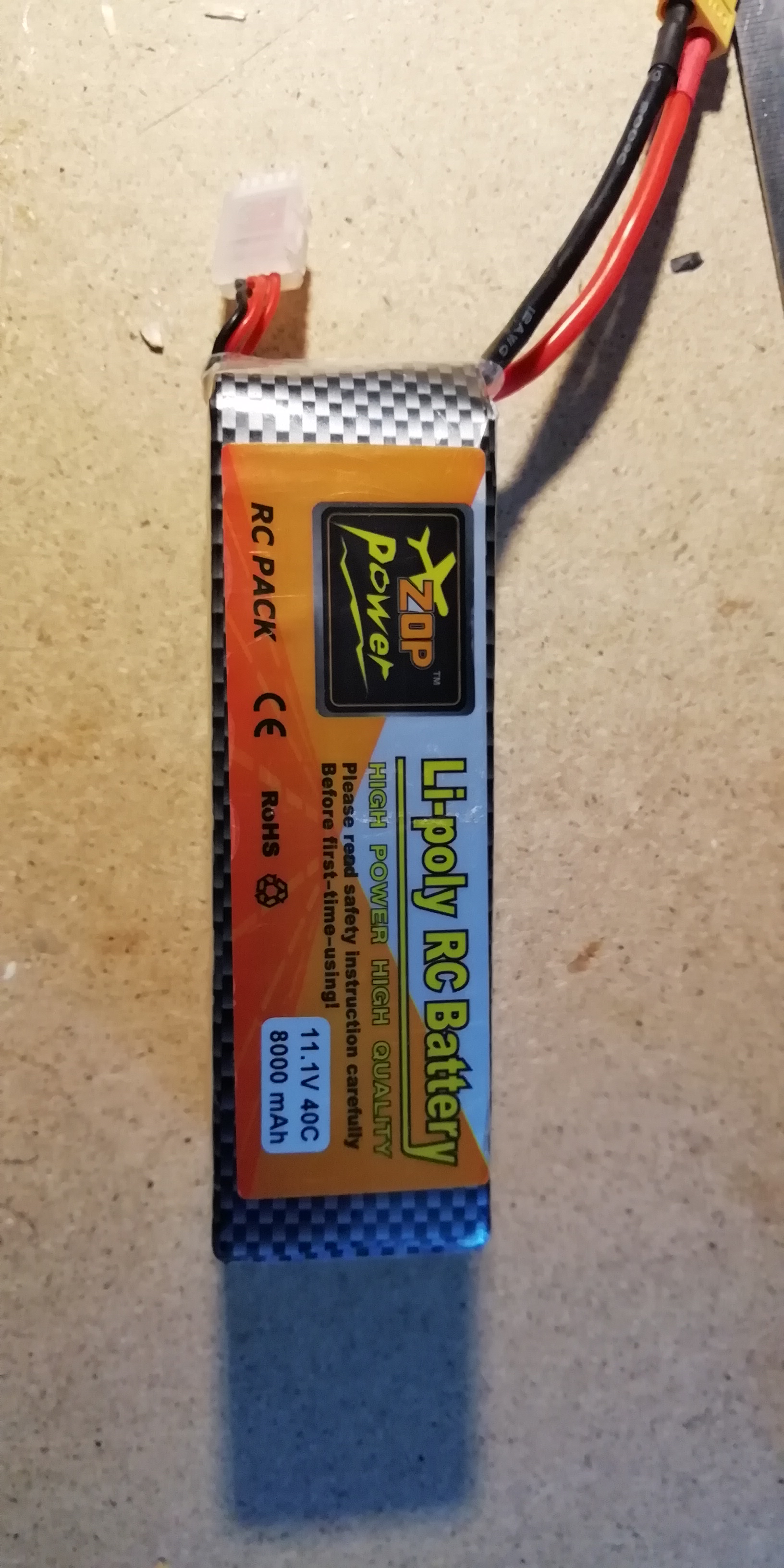

Witajcie.
Mam takie pytanie: Taki pakiet jak na poniższej fotce, jakim prądem radzilibyscie ładować, aby było szybko i bezpiecznie dla Li-pola?
IMG_20190419_071700.jpg [ 1.21 MiB | Przeglądane 15270 razy ]

Chcesz ładować szybciej niż 1C - czyli 8A?
Czasami nam zdarza się ładować prądem 2 - 2.5C - obowiązkowo z balanserem.
Technologia ogniw poszła mocno do przodu - głównie rozchodzi się o rezystancję wewnętrzną ogniw.
Myślę, że 10A bez problemu powinien łyknąć.
 Tytuł: Re: Pakiet Lipol / ładowanie
PostNapisane: piątek, 19 kwietnia 2019, 12:49
Standardowo 8A, a jak chcesz szybko, to jeżeli ładowarka daje radę sprawdziłbym nawet 12A ale pod dozorem i kontrolą organoleptyczną (temperatura, kształt).
Oczywista oczywistość, ze ładowanie tylko z balanserem.

Mam takie, spokojnie przyjmują na klatę 2C

Kiedyś wklejałem linka do badań nad akumulatorami.
Wszystko powyzej 1C daje smutne trwałe efekty po czasie

Chyba pamiętam podobny artykuł. Traktował też o wpływie napięcia końcowego w procesie ładowania na żywotność ogniw. Problem jest tylko taki że on był sprzed wielu lat. Mam kolegów którzy z powodzeniem pakiety do racerów ładują 5 i 10c bez utraty właściwości. Ale to nie są byle jakie ogniwa tylko dedykowane.

Kazdy robi jak uważa. Zastanawiające jednak dlaczego w profesjonalnych elektronarzędziach nie ma 30czy 15minutowych ładowarek.
Swoją drogą znam wielu modelarzy ładujących 5C jednak oni rotują akumulatory w sezonie.Kilkadziesiat ostrych cykli i do ludu....

Hilti może nie profesjonalne ale bateria 6s ładuje się pół godziny. Akumulatory mają już po 5 lat i ciągle mają się świetnie. Mało tego Hilti daje gwarancję na 50 000 cykli.

Bardzo dziękuję za wszystkie wpisy i podpowiedzi. Dotychczas ladowalem 1A. Ale to trwało prawie pół dnia. Wojtek podpowiada, że 8A śmiało mogę mu zapakować i to w zasadzie mi wystarczy.
Moja wiedza w tym temacie jak widzicie jest znikoma. Bałem się mu zapakować więcej, ale widzę, że niepotrzebnie.

8A spokojnie i bez kompleksów możesz mu pakować.

Musiałeś pomylić 1C z 1A.
1C dla tego pakietu to 8A. Czyli ładowanie w ok 1 godzinę.
