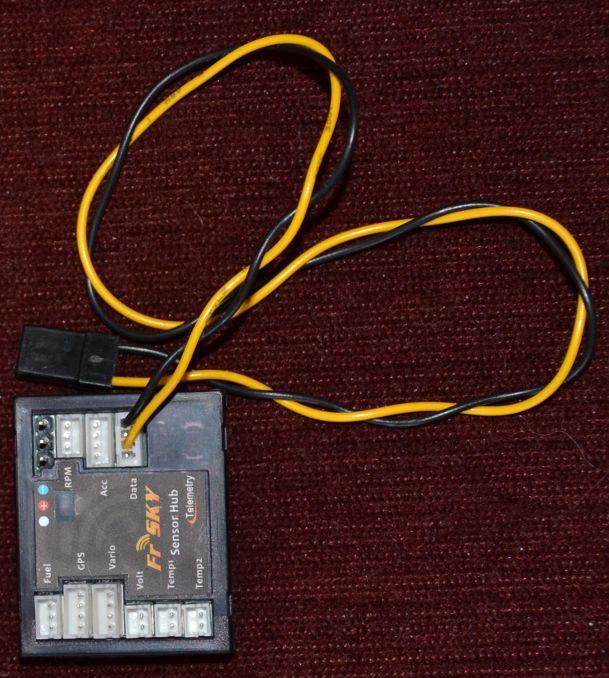

Ale mam ten DHT-U i i odbiornik D8R-II plus i mam wszystko już zbindowane i wszystko śmiga. Kupiłem do tego "sensor hub" i muszę to jeszcze raz wszystko zbindować?? Bo mi nie pokazuje temperatury a mam 2 czujniki. a druga sprawa to jak ma być połączy ten "HUB" z odbiornikiem?? ja mam takim kabelkiem 2 żyłowym (żółtym i czarnym) i do "hub-a: wpinam w wejście opisane jako DATA, a do odbiornika D8RII-PLUS w wyjście TX. Może problem leży gdzieś w połączeniu.

Wtyk z huba Podłączasz pod Digital data-stream port
Pod piny RX (żółty) i G (czarny)
Wtyczka powinna być tak jak na załączonym foto:
FSH-01.jpg [ 106.25 KiB | Przeglądane 28550 razy ]

a ta zworka musi być??? i jaka powinna wersja oprogramowania??? ja mam ver. 2,0
Dzisiaj mi przyszedł GPS do tego sensora i też mi nic nie pokazuje. na stronie piszę że muszę mieć wersje 2 a ja mam 2.0.1. Może trzeba zaktualizować???
