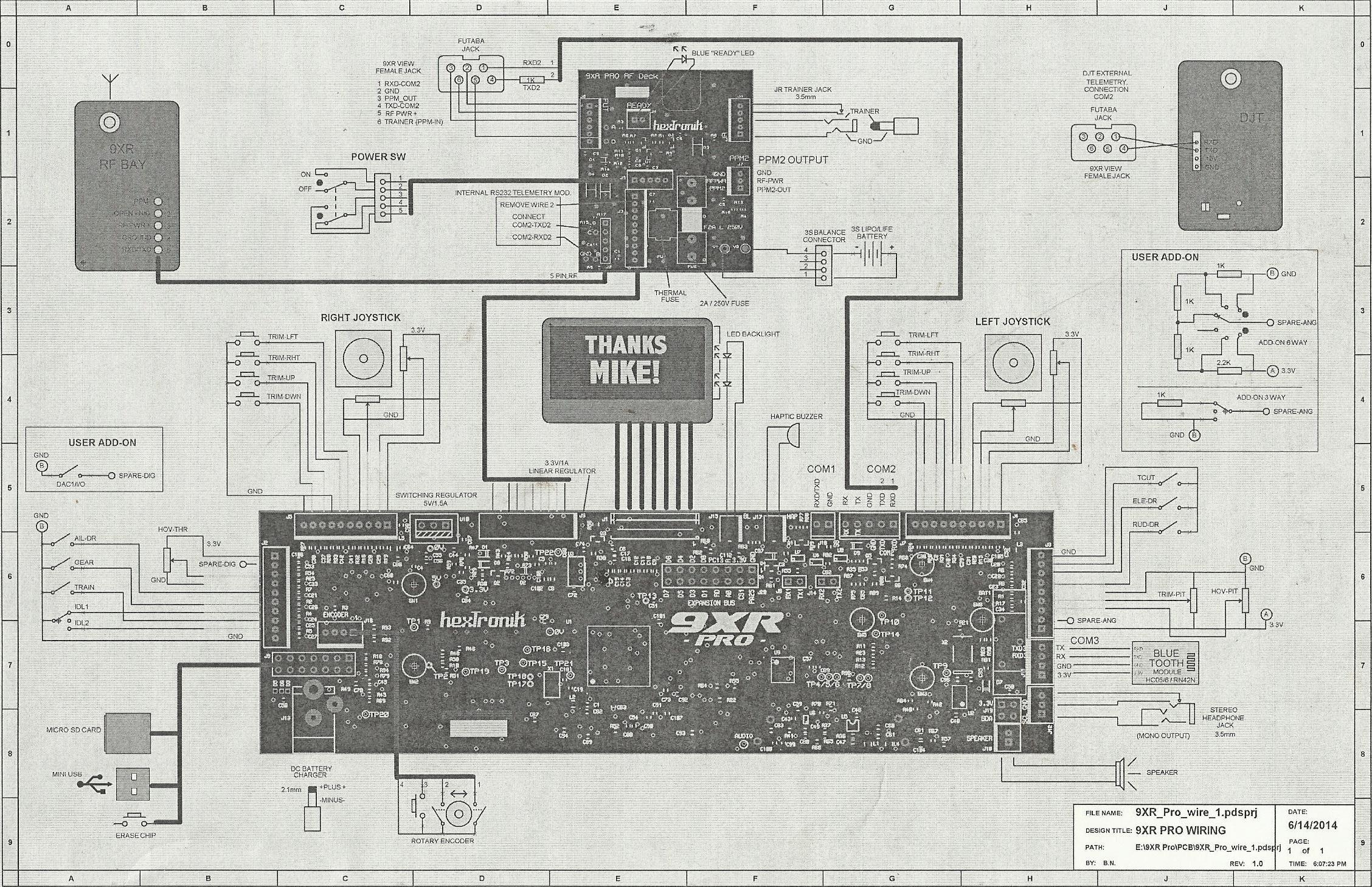

Dostałem schemat taki ;
ar9x_to_9xr_12.jpg [ 2.17 MiB | Przeglądane 6979 razy ]
Zresztą dziś od przyjaciela z Polski dostałem ten sam schemat w leprze jakości jak i trochę schematów częściowych .

Ten rysunek w oryginale i w kolorze jest na forum OpenRC
http://openrcforums.com/forum/viewtopic ... 122&t=5659

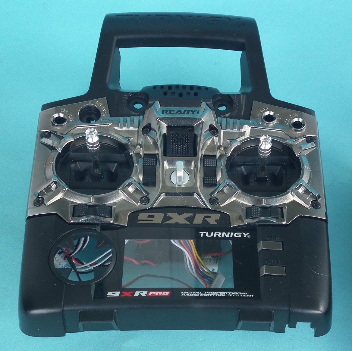

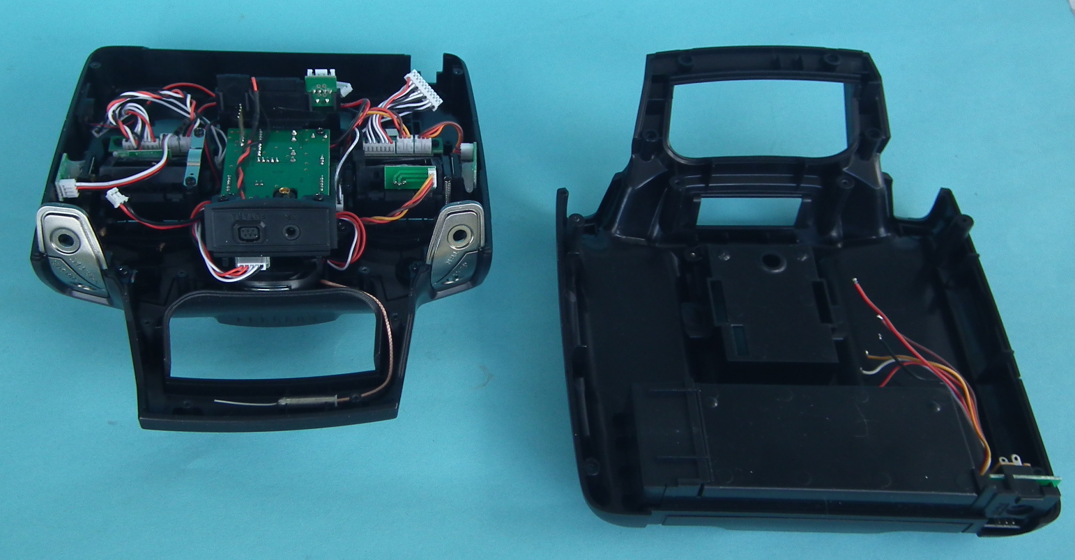

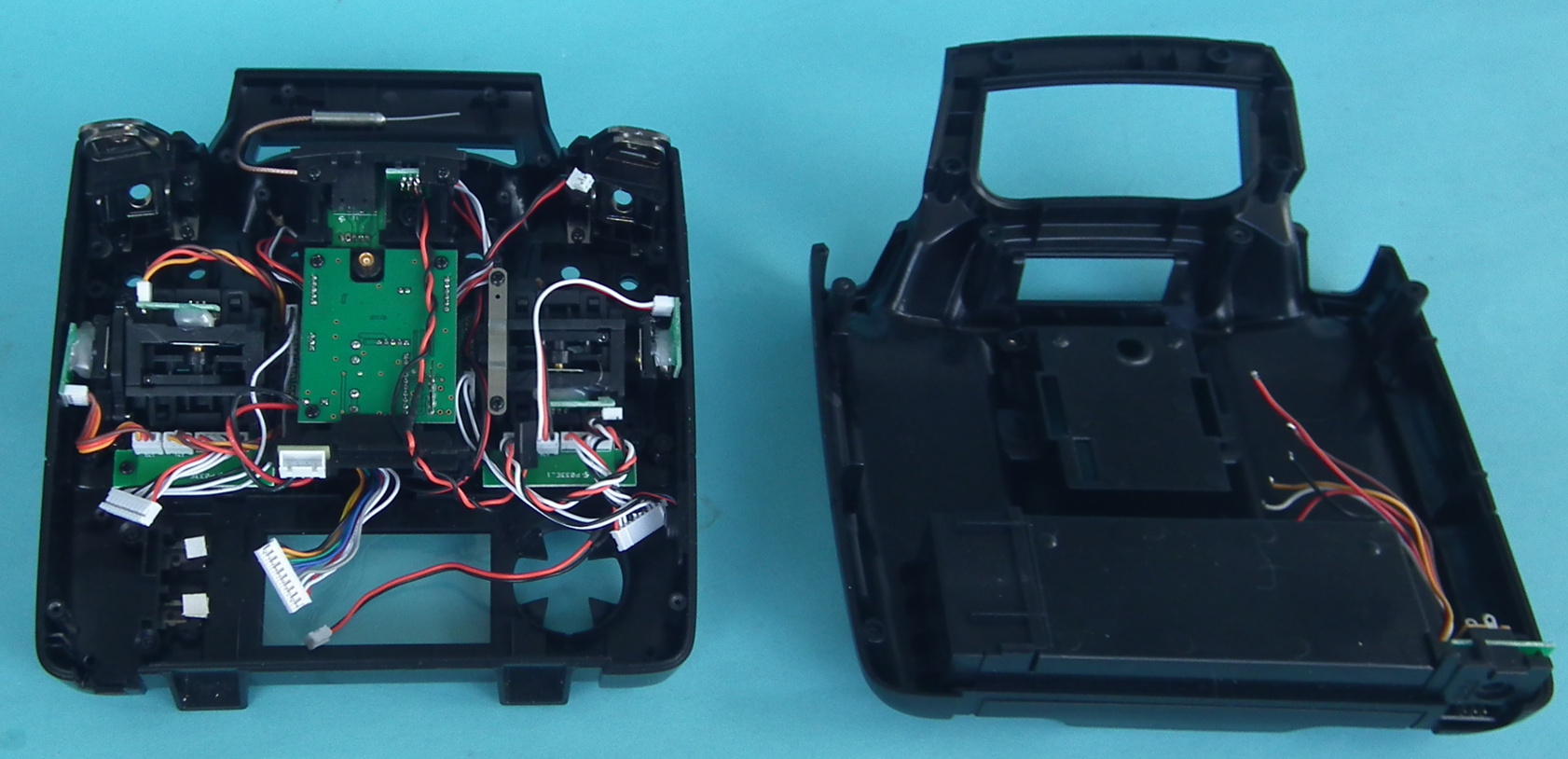

Nadajnik przyszedł z Chin i nie działał . W serwisie stwierdzili uszkodzenie płyty głównej i oddali nadajnik z wymontowaną płytą i wyświetlaczem . Reszta jest O . K .
Niestety wymontowane części poszły z kumplem na flaki po warszawsku , czyli kilka głębszych i smętne spojrzenie na flaki .
Kolega wrócił do domu z nadajnikiem , płyta główna już nie , została na flakach .
Jedna fotka to tysiąc słów a co dopiero trzy ;
DSCF9888.JPG [ 352.21 KiB | Przeglądane 6927 razy ]
DSCF9889.JPG [ 336.52 KiB | Przeglądane 6927 razy ]
DSCF9890.JPG [ 394.25 KiB | Przeglądane 6927 razy ]
Tak to wygląda teraz . Ja kilka dni temu od kolegi a forum kupiłem 9XR , ale tego co mam toteż szkoda .
