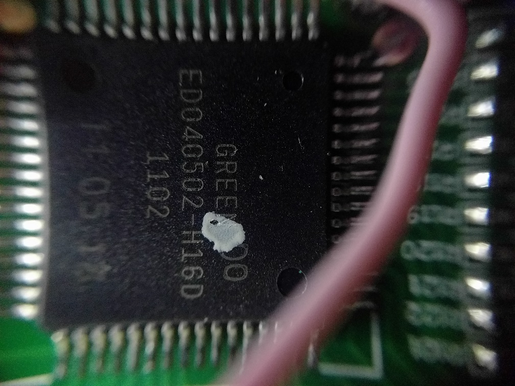

Witam.
Przyszła do mnie aparatura z HK, gdzie zaraz po włączeniu był "eeprom error".
Zobaczyłem, że procesor to klon Atmegi128 czyli Green ED040501-H16D
IMG_20161118_000750_463.jpg [ 274.42 KiB | Przeglądane 4811 razy ]
Zatem przylutowałem programator (USBTinyIsp ATtiny44) i próbuje flashować. Jedynym programem którym da się cokolwiek zrobić jest eepe - inne nie komunikują się wcale. Cały proces przechodzi niby ok, ale przy weryfikacji wywala błąd:

Hubercik chyba jednak nie w tym rzecz - doszedłem do tego co powoduje błąd weryfikacji - sam programator Tiny44 nie jest w stanie zaadresować więcej niż 64kb pamięci. Przylutowałem złącze pod IDC10 Kanada i flashuje przez UBSasp i nie wywala błedu. Jednak samoistne restarty nadal są :(
