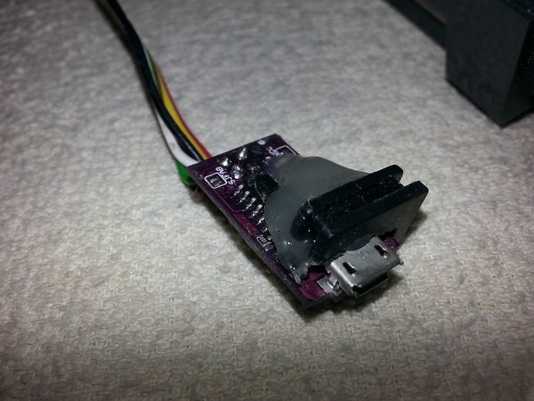

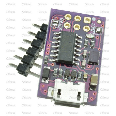

Znalazłem ostatnio fajną rzecz w postaci micro kontrolera AVR (czyli programator procesorów z rodziny Atmel), który bez problemu zmieści się w obudowie T9X ;) (zdjęcie poglądowe - źródło internet)

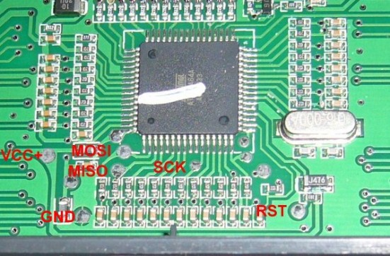

W przypadku tego micro programatora nie trzeba jednak "liczyć" pinów na wtyczce IDC10 (programator ma opisane na płytce wyjścia), tylko wystarczy wlutować kable bezpośrednio do programatora wg instrukcji ze zdjęcia z wyżej wymienionego tematu (autor zdjęcia kolega Ellipsis )
13_programming-pins.jpg [ 80.97 KiB | Przeglądane 6254 razy ]
oraz zamontować nasz programator gdzieś w obudowie (wymiary płytki PCB to tylko 23x14mm). Dodatkowo różnica jest też przy wyborze sterownika do programatora na usbtiny (w eepe kolejno Burn->Configure...->i w zakałdce Programmer wybieramy "tinyusb").

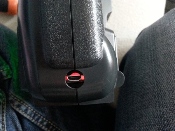

Ja u siebie zrezygnowałem z portu ładowania akumulatorów NiMH/NiCD (wedle legend ktoś kiedyś używał tego portu do ładowania akumulatorów :lol: ), bo chyba praktycznie wszyscy "jadą" na LiPo/LiFe ;)
Trzeba troszkę "powalczyć" z dremelem i/lub pilnikiem i voilà, mamy takie coś:
20161221_120658.jpg [ 59.98 KiB | Przeglądane 6254 razy ]
Wstawienie programatora w gniazdo ładowania umożliwia nam otwieranie radia oraz wyjęcie płyty głównej(np przy montażu podświetlenia) bez potrzeby odlutowywania kabli (gniazdo jest wsuwane w obudowę)
20161221_120633.jpg [ 240.9 KiB | Przeglądane 6254 razy ]
Programator ma własne zasilanie, dzięki czemu nie trzeba do programowania aparatury włączać zasilania (w wypadku niektórych USBasp jest taka potrzeba) - co za tym idzie można śmiało ładować LiPola (wyjętego wcześniej z radia) i jednocześnie "bawić" się ustawieniami :) (warunek podpięcie do portu USB/PowerBanka czy innego źródła zasilania USB).
Układ "świeci" po załączeniu zasilania - może to minus, bo ciągnie prąd (dioda czerwona SMD ma maksymalny pobór prądu około 20mA), a może i plus, bo przynajmniej wiadomo,że procek dostaje właściwe zasilanie i w ciemności będzie widać,że aparatura jest włączona (jeśli ktoś nie ma ustawionego alarmu i/lub zamontowanego podświetlenia ekranu).
20161221_120923.jpg [ 60.47 KiB | Przeglądane 6254 razy ]
Programator ten kosztuje około 3$ (więcej wołają sobie za zwykłego USBasp w PL), a znaleźć go można poprzez wpisanie w wyszukiwarkę "usb tiny isp micro".
Największym dla mnie plusem jest to,że w każdej chwili, niemalże na każdym kompie mogę zrobić update firmware w przypadku "eeprom error" lub zgrać/wczytać od kogoś ustawienia do mojej aparatury, bez potrzeby noszenia ze sobą programatora ;)

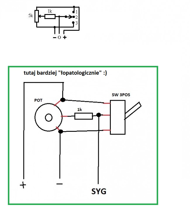

Drugim modem jest dodanie dodatkowych przełączników współpracujących z potencjometrami P1 oraz P2.
sch.jpg [ 52.05 KiB | Przeglądane 6254 razy ]
Ta modyfikacja daje możliwość szybkiego przełączania się miedzy wartościami -100,+100 oraz ustawieniem potencjometru - załóżmy ustawimy potencjometr na +20, to mamy -100/+20/+100. Daje to możliwość ustawienia dowolnej wartości pomiędzy wartościami skrajnymi. Rezystor 1koHm jest tutaj po to,żeby uniknąć ewentualnego zwarcia w przypadku, gdybyśmy ustawili potencjometr na +100,a przełącznik na -100.
Rezystor "ograniczy wychył" potencjometru do około 95%, więc jeśli chcemy mieć pełen zakres na potencjometrze (od -100 do +100), to musimy skalibrować aparaturę - potencjometrami kręcić do maksymalnych wartości,ale nie ruszać przełączników podpiętych do nich podczas kalibracji, bo jeśli "pstrykniemy" przełącznikami, to skalibrujemy maksymalny wychył potencjometru na około 95% - mam nadzieję,że jasno to opisałem :)

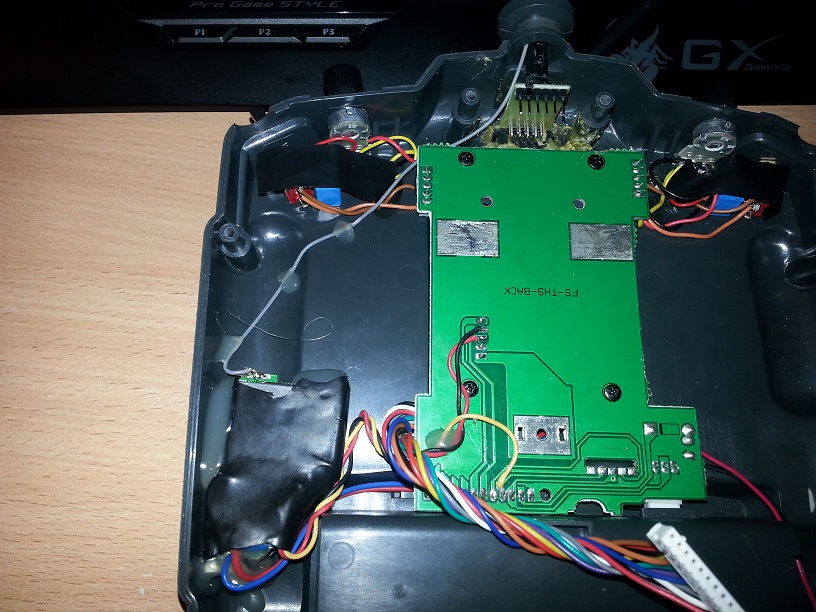

Więc najpierw otwieramy oryginalne "pudełeczko" modułu T9X, coby dobrać się do anteny i ją odlutować. Odlutowuje się ją w dwóch punktach - sygnał i ekran - zaraz koło siebie (nie wrzucam zdjęcia bo po otworzeniu widać, gdzie leci szary przewód ;) )

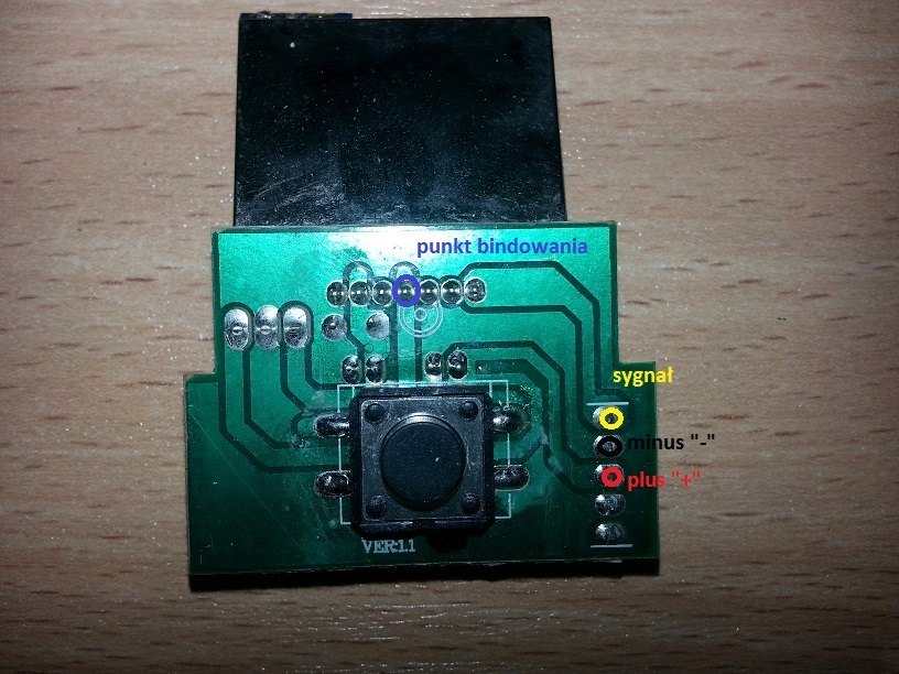

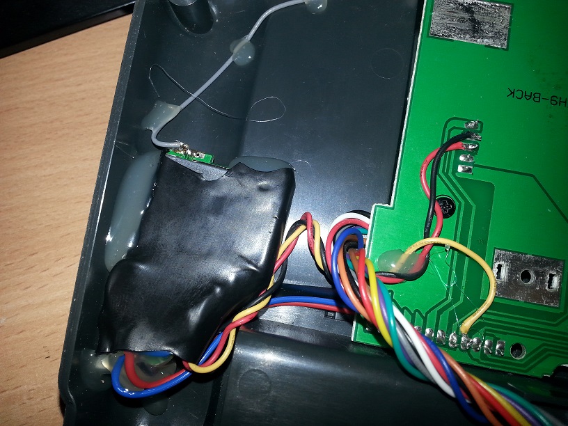

Następnie do modułu dolutowujemy 3 przewody ("+", "-" i "sygnał") - ja swoją część płytki stykowej podciąłem,żeby była mniejsza - nie miałem płytki stykowej do przelutowania na nią, a "walających" się elementów na kablach nie chciałem :)
20161228_190246.jpg [ 201.61 KiB | Przeglądane 6254 razy ]

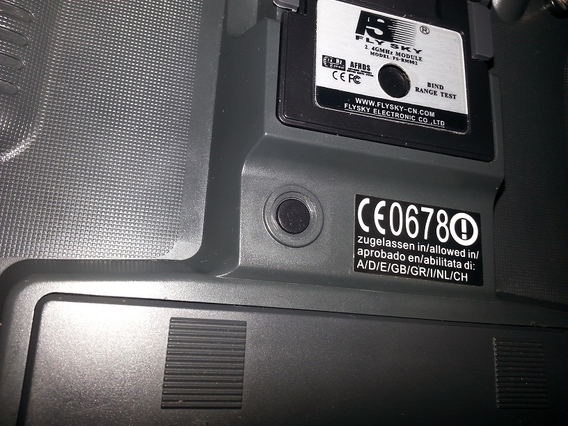

Wylutowałem też przycisk do bindowania i umieściłem z tyłu w porcie trenera (z którego i tak nie będę korzystał, a przycisk idealnie tam pasuje) - aby "włączyć" tryb bindowania, należy zewrzeć (przyciskiem) "-"(minus) z modułu i zaznaczony na niebiesko na zdjęciu wyżej punkt - kto bindował jakikolwiek odbiornik T9X ten wie jak to się robi, wiec nie będę opisywał całej operacji ;)
20161228_185810.jpg [ 225.43 KiB | Przeglądane 6254 razy ]

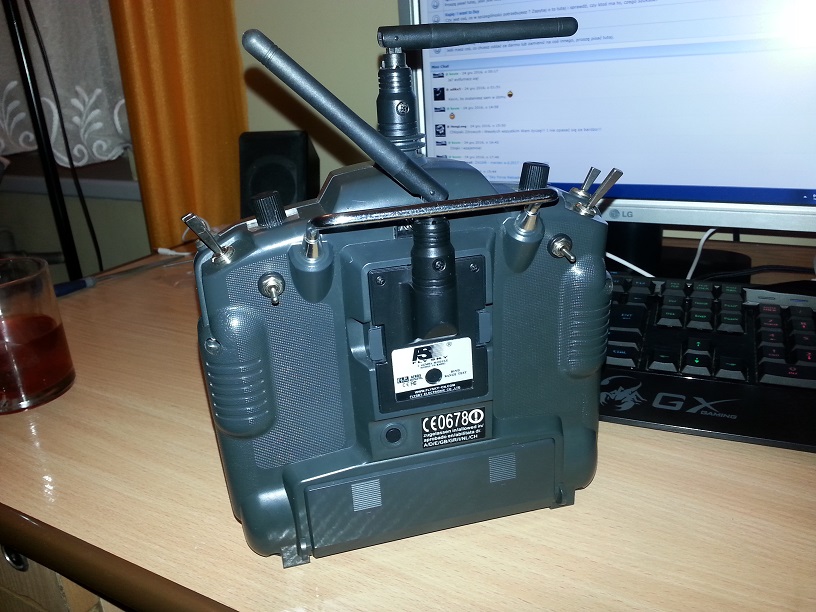

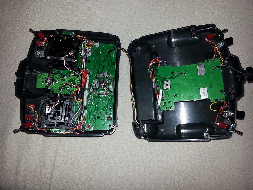

Ja swój moduł umieściłem w miejscu na zdjęciu - nie przeszkadza on tam w żaden sposób drążkom, ani innym elementom po złożeniu radia do kupy. Moduł włożyłem do termokurczki i wkleiłem na klej na gorąco (należny pamiętać o przylutowaniu anteny w miejsce w module z którego ją odlutowaliśmy - ekran + sygnał - oraz przylutowaniu 3 przewodów - kolory kabli na zdjęciach odpowiadają ich "funkcji" - czerwony "+", czarny "-" i żółty "sygnał" - do płytki na "pleckach" aparatury).
U mnie z modułu wychodzą jeszcze 2 przewody (niebieski i czerwony) do przycisku bindowania :)
20161228_185736.jpg [ 198.1 KiB | Przeglądane 6254 razy ]

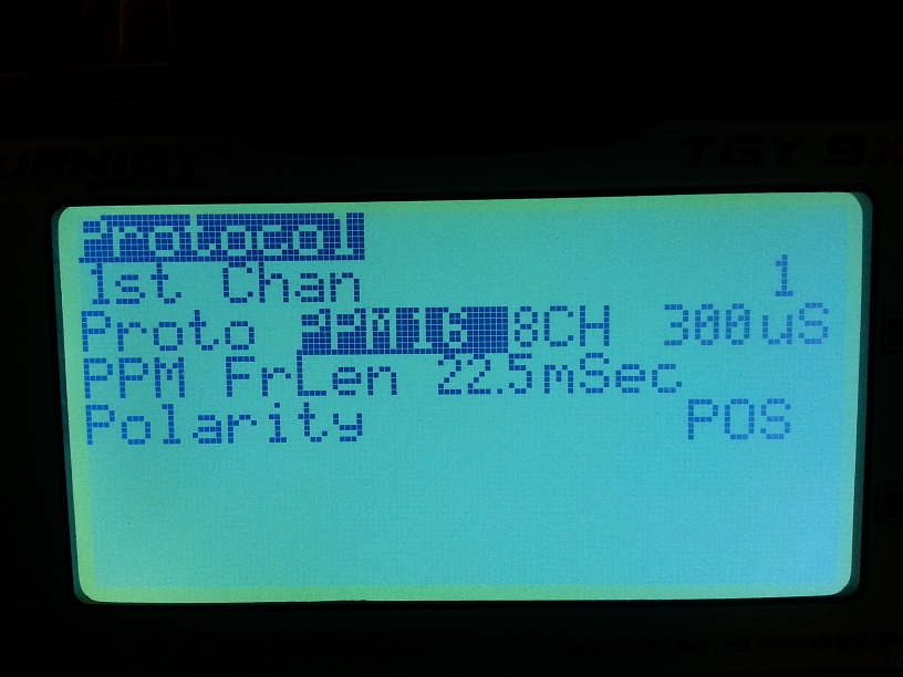

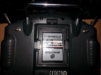

Po wszystkim aparaturę składamy do kupy montujemy dodatkowy moduł z tyłu w gnieździe i w opcji "protocol" w menu modelu zmieniamy opcję 8ch na 16ch.
20161228_190203.jpg [ 121.84 KiB | Przeglądane 6252 razy ]

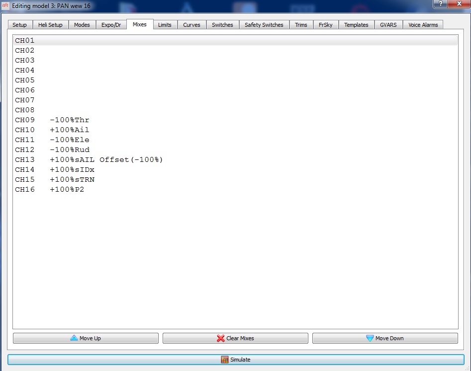

Oczywiście wszystkie dodatkowe kanały programuje w menu modelu - moduł który mamy wewnątrz radia(wewnętrzny) odpowiada za kanały 9-16, a ten w gnieździe (podstawowy) za kanały 1-8. Oba moduły są włączone cały czas kiedy aparatura jest zasilana, nawet kiedy w menu modelu mamy ustawioną opcję 8ch. Myślałem o zamontowaniu włącznika/wyłącznika wewnętrznego modułu, ale zrezygnowałem z tego - oba moduły są w pełnej gotowości, a nie pobierają znowu, aż tyle prądu (co ile w końcu ładujemy nasze T9X? :) )

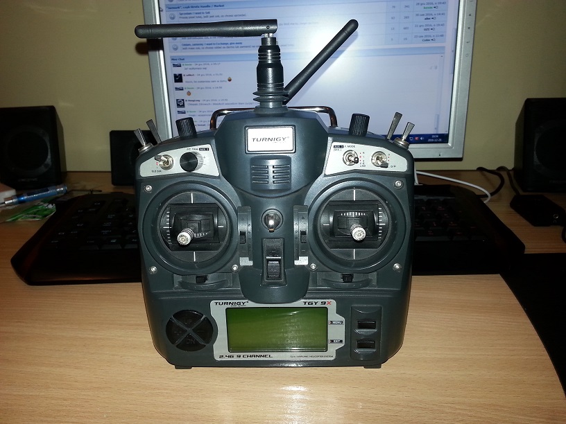

Moja aparatura prezentuje się tak:
20161228_185458.jpg [ 164.59 KiB | Przeglądane 6252 razy ]
20161228_185516.jpg [ 175.35 KiB | Przeglądane 6252 razy ]

PS. Dziś sprawdziłem i jeden moduł nadawczy pobiera około 60mA. Sam wyświetlacz i procek pobierają 20mA, podobnie jest z podświetleniem - też 20mA. Buzzer (piezzo) kiedy piszczy pobiera również około 20-25mA. Suma summarum przy "pełnym obciążeniu" radio pobiera do 180mA (0,18A) - napisałem do, bo buzzer nie piszczy cały czas (już odpada około 20mA) + jeśli ktoś ma mod podświetlania (jak ja - jakby ktoś chciał to pisać ;) ) i aparatura nie świeci cały czas to całość spada do około 140mA (z dwoma modułami aktywnymi) - więc jest to ponad 14h dla pakietu 2000mAh. Dodatkowo jest możliwość wyjęcia podstawowego modułu (który jest przypisany w radiu do kanałów 1-8), a we wewnętrznym zaprogramować funkcje dla pozostałych kanałów - zdjęcie - czyli tym samym "zaoszczędzić" dodatkowe 60mA/h ;)
Sprawdziłem funkcjonalność całości przy wyjętym podstawowym module i wszystko działa jak należy ;)

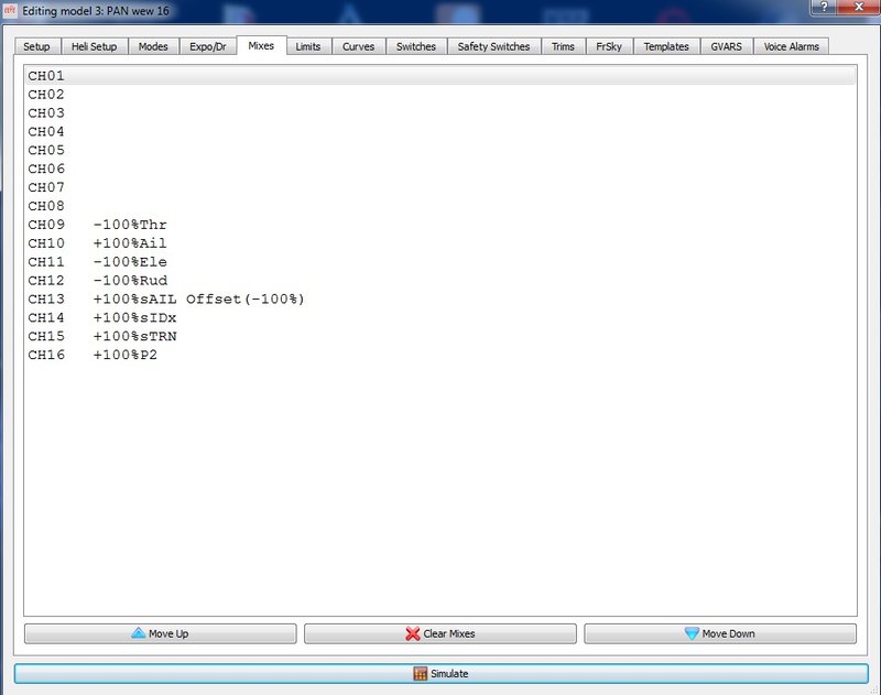

Przykład ustawień dla tego co piszę:
ustawienia kanałów.jpg [ 92.84 KiB | Przeglądane 6247 razy ]
