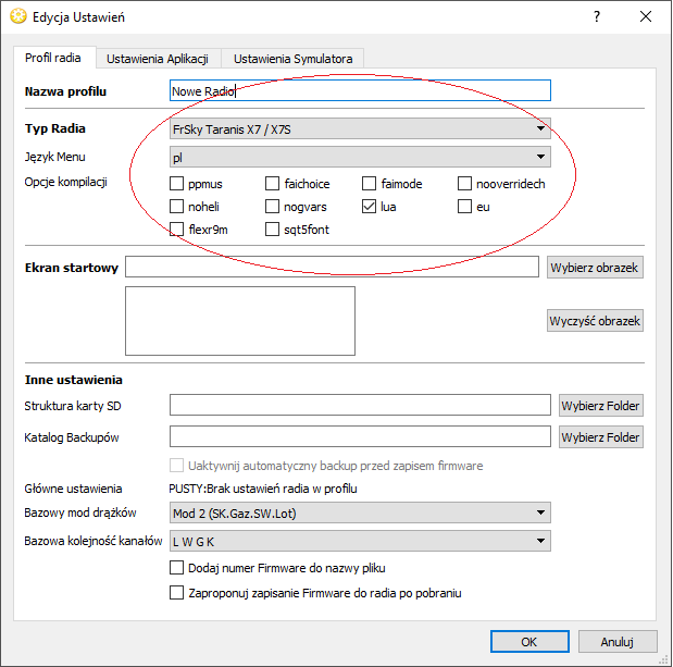

Aby pobrać firmware z odpowiednimi opcjami to trzeba je zdefiniować lub zmodyfikować ustawienia w Companion, tj. Ustawienia -> Ustawienia lub zdefiniować nowe radio i je poustawiać.
W oknie, jak na zrzucie zaznaczamy "ptaszkiem" opcje np. obsługa Lua, noheli itd. Zakończyć >OK<

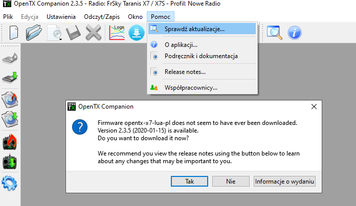

Teraz wypadałoby pobrać firmware z naszymi opcjami.
Pomoc -> Sprawdź aktualizacje
Konfig.png [ 47.7 KiB | Przeglądane 21413 razy ]
Zapisać plik.

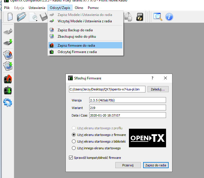

Po podłączeniu radia przez USB, w Companion klikamy >Odczyt/Zapis< -> Zapisz firmware...
pojawia się okienko z pobranym plikiem.
Zaznaczamy (o ile nie jest) "Sprawdź kompatybilność..."
Klik >Zapisz do radia<
flash.png [ 54.19 KiB | Przeglądane 21413 razy ]
