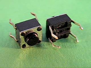

Te mikrostyki pokrywają się patyną wewnątrz i po prostu nie zwierają gdy się je naciska.
Miałem Hiteca też z taką wadę, nie trymery, ale co innego nie działało. Tych mikrostyków jest sporo i w różnym rozmiarze, więc trzeba rozebrać i zobaczyć. Takie coś może być.
1.JPEG [ 11.33 KiB | Przeglądane 4510 razy ]
Wymieni każdy kto umie lutować jako tako.

Mogą się różnić ilością nóżek (np. 2 zamiast 4) i wysokością - ten plastikowy trzpień może być krótszy lub dłuższy.
Bywają też prostokątne.
Tak więc rzeczywiście bez demontażu więcej się nie dowiemy.
