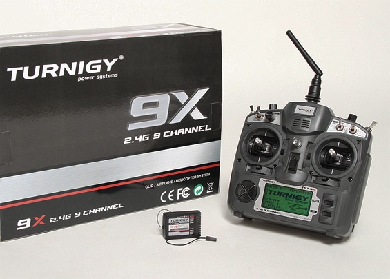

9XR to aparatura (jak poniżej). Może chodzi Ci o ER9X?

Hubercie zwykła Turnigy z zmienionym softem.
image.jpg [ 64.74 KiB | Przeglądane 5263 razy ]
