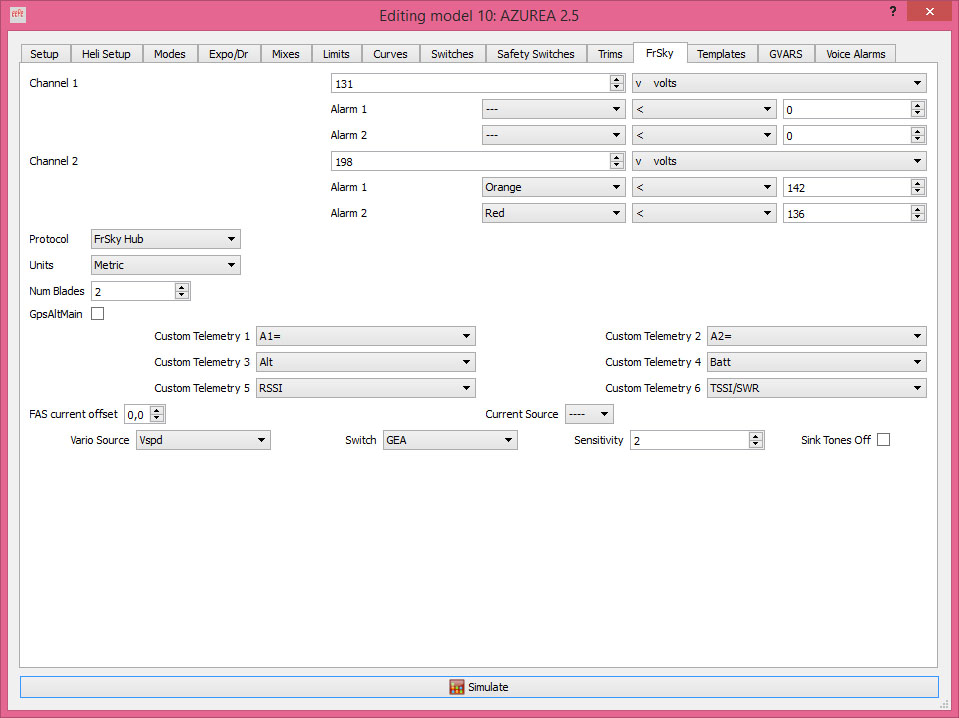

screen w zalaczniku. O to chodzi?

Dokładnie o ten zrzut chodziło, nie masz ustawionych alarmów dlatego nie działają.
Kanał1 ma wszystko wyłączone a kanał2 ma 2 alarmy na wolty.

Dzięki Hubert ale czy jesteś pewien że to jest powód? W ustawieniach kanałów nie ma możliwości ustawienia alarmu dla wariometru.
Alarmy są przypisywane do konkretnych wartości a nie do wzorstu/spadku względem aktualnej wartości.
Myślałem że ustawienia vario same w sobie rozwiązują problem.
Czy jesteś w stanie podrzucić mi plik z eePe z przykładem ustawień telemetrii dla których wariometr jest twoim zdaniem dobrze ustawiony?

Dzięki Hubert ale filmik widziałem wielokrotnie. Ustawienia które koleś na filmiku pokazał to defaultowe ustawienia telemetrii dla er9x, testowane przeze mnie wiele razy.
Coś mi się wydaje że po prostu z tym vario ta opcja jest nie możliwa. Wszystkie filmiki gdzie vario "pika" to wersje nowsze High Precision. Szkoda.

Tak to działa tylko z modułem High Precision. Normalny moduł umie wysłać tylko wysokość mnpm lub względną od miejsca startu. Można ustawić alarm ale to oczywiście nie jest nawet namiastką.
