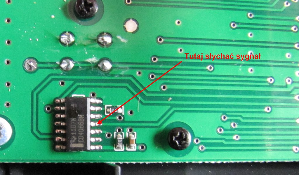

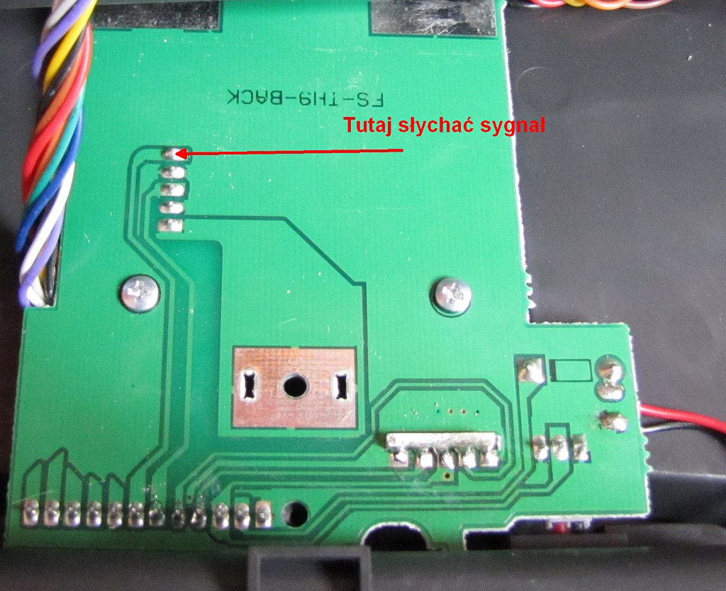

Podpiąłem słuchawki do gniazda trenera i sygnał słychać. Odbiornik jednak się nie binduje.

Sprawdzałem mini głośniczkiem z płyty głównej trzymając jednym do masy a drugim przewodem na wszystkich końcówkach.

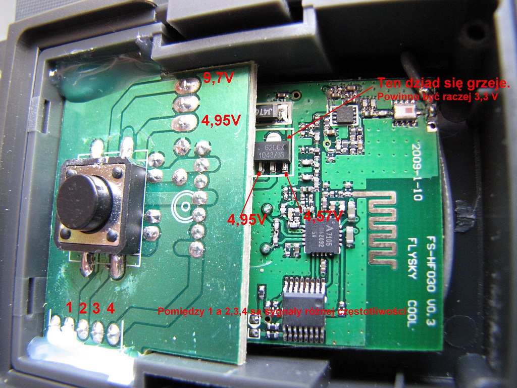

A może jest jeszcze cień nadziei? Pogrzebałem odrobinę w module nadawczym i wygląda to tak jak na fotce
turnigy3.jpg [ 225.21 KiB | Przeglądane 14098 razy ]
Może to wina jedynie tego stabilizatora? Mogę spróbować go wymienić jak tylko taki znajdę :nieufny:

chcesz to do końca uwalić kilkoma Ohmami ? . to na pewno stabi 3,3V pewnie resztę uwaliłeś

Bez przesady miernik na zakresie woltomierza ma oporność wejściową ponad 100koHm . Nic nie uszkodzisz .
Sprawdziłem na innym module 2,4( 020a V11 z nadajnika HK TR6A) - tez produkcji Flysky china i na stabilizatorze jest 3,3
 Tytuł: Re: Chyba uwaliłem nadajnik w Turnigy 9X
PostNapisane: niedziela, 2 października 2011, 16:25
Jutro złożę zamówienie na ten stabilizator i pokuszę się o wymianę. Uda się, to dobrze, będę miał dwa nadajniki, nie - to trudno, i tak nie działa.

pisałeś o głośniku , chyba że coś źle zrozumiałem . Obawiam sie że padło to co jest zasilanie 3,3v ale to się okaże . W końcu możesz wymienić sam moduł 2,4Ghz jeśli masz PPM .

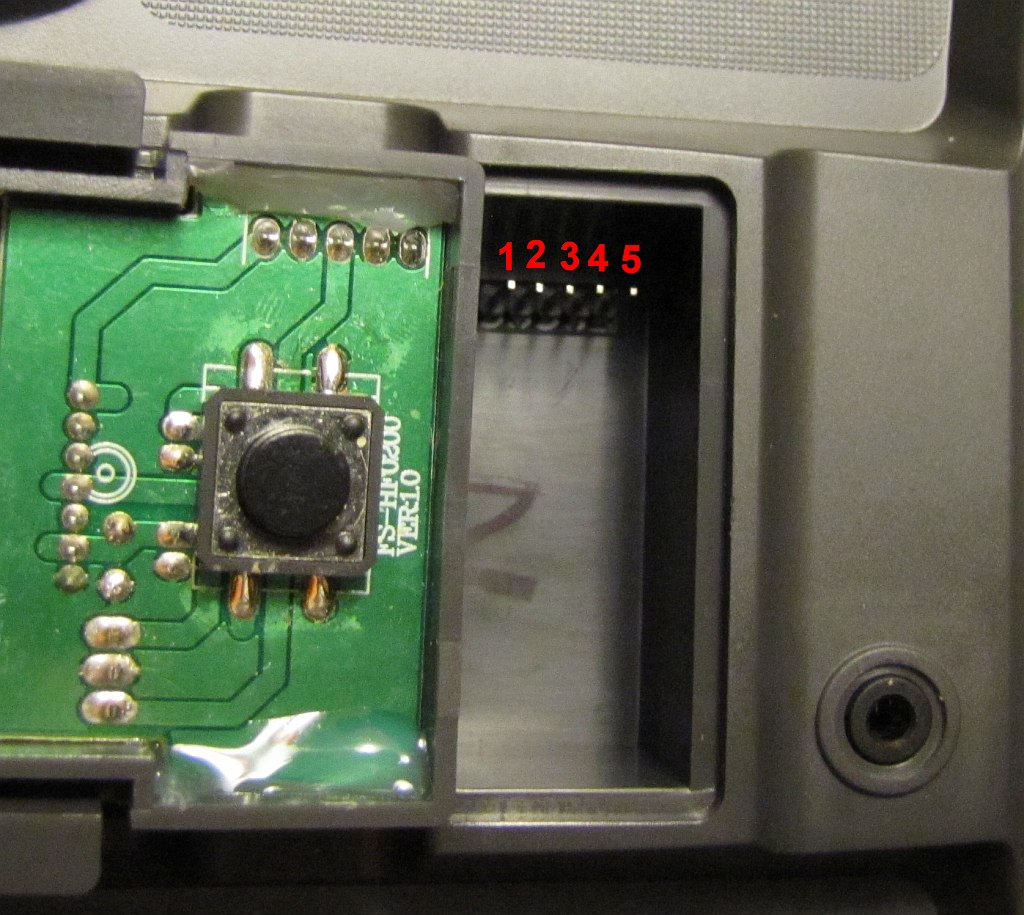

Ponieważ zamówiłem nowy moduł nadawczy, chciałbym prosić Was o pomoc. Czy orientujecie się jak powinny wyglądać napięcia pomiędzy zaznaczonymi pinami? Szkoda byłoby uszkodzić kolejny nadajnik.

Właśnie przed chwilą wymieniłem spalony oryginalny moduł na FLY SKY FS-TM002 i odetchnąłem z ulgą gdy zbindował się z odbiornikiem. Nic się nie dymi i nie śmierdzi, więc najwyraźniej cała reszta jest sprawna. Całkowity koszt naprawy: 24$.

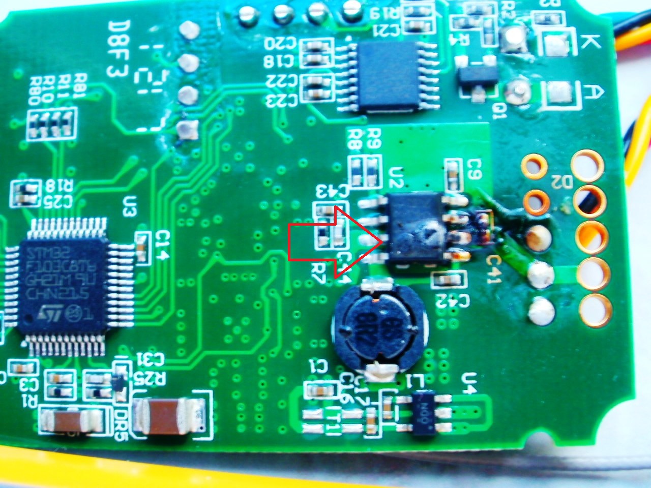

Tak jak w temacie. Uwaliłem Turnigy 9x. Znajomy elektronik wymienił mi co trzeba. Dodam, że spaliła się również moduł Frskay DHT. Załączam zdjęcie spalonego elementu pytając jednocześnie, czy można naprawić ten element wymieniając spaloną część.

Jeśli coś jeszcze się nie posypało to raczej po wymianie powinno śmigać :)
A co było powodem "uwalenia" ?
PostNapisane: sobota, 27 września 2014, 14:50
Dołączył(a): niedziela, 25 grudnia 2011, 17:39
Posty: 21
Wiek: 86
Lokalizacja: Bytów
Oczywiście odwrotne połączenie baterii. Problem jest taki, że nie wiem jaki to jest element. Spalenie spowodowało zatarcie napisu. Jeśli ktoś może mi pomóc w odczytaniu lub nazwaniu tego detalu będę wdzięczny.

PostNapisane: sobota, 27 września 2014, 19:54
1 - PPM
2 - GND
3 - VCC
4 - GND
5 - nie podłączane
