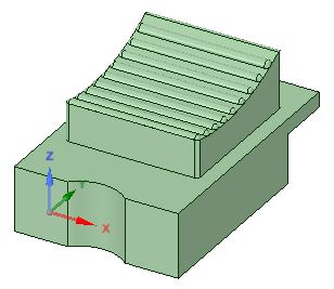

Wszystkie projekty 3D od zawsze w DesignSpark Mechanical :D Ostateczna wersja suwaka (jeszcze nie wydrukowany):

A tak spytam co jest nie tak z wersją zieloną na zdjęciu już zamontowaną?

Z czerwonym wygląda lepiej :mrgreen:
A na poważnie, to brakowało tego "okrągłego podcięcia" i suwak opierał się o wspornik zaczepu do "smyczy" :D
