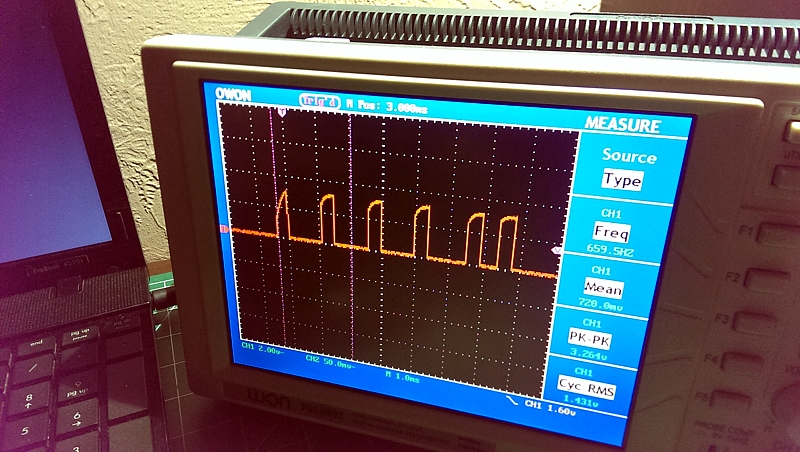

ja też walczę w podłączeniem radia do kompa, mam dokładnie taki przypadek że sygnał PPM jest negavie.
ppm.gif [ 4.8 KiB | Przeglądane 20402 razy ]
Na oscyloskopie jest przebiegi są ok, niestety jak podłącze do kabelka to sygnał zaczyna dziwnie wyglądać, a afekt podczas kalibracji jest taki że działa tylko jeden kanał reszta "skacze"
próbowałem już zamienić kable masa z ppm nie pomogło. Dziś zbuduję ten układ invertera zobaczymy czy coś pomoże.

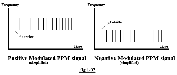

EDYTA: Okazuje się, że na 100% MX-12 ma negatywną modulację PPM :o PPM Signal Inverter potrzebny "na gwałt" :mrgreen:

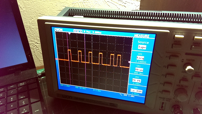

Cześć,
no więc tak zbudowałem ten inventer i działa poprawnie co widać na poniższym zdjęciu.
IMAG0277.jpg [ 356.09 KiB | Przeglądane 9844 razy ]
Niestety nie rozwiązało to mojego problemu , prawdopodobnie uszkodzony jest "kabelek". Po podłączeniu "kabelka" tak zmienia się przebieg , czy ktoś kto ma możliwości sprawdzenia PMM po podłączeniu do kabelka. Na Joy'u podczas kalibracji nic nie się "rusza".
IMAG0278.jpg [ 364.7 KiB | Przeglądane 9844 razy ]
