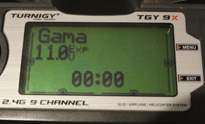

Dziś udało mi się chwilkę polatać i zauważyłem dziwne zachowanie mojej TGY9x
Jeden z ekranów wygląda tak
IMG_4446.JPG [ 61.04 KiB | Przeglądane 8038 razy ]
Biegając po menu też nie które opcje są nie czytelne

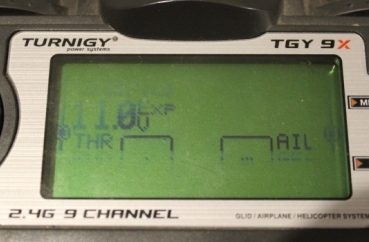

Inny ekran jest ładny i ostry
IMG_4447.JPG [ 67.09 KiB | Przeglądane 8038 razy ]
Sądząc po tym że nie które strony są ładne i czytelne, wydaje mi się że to chyba nie wina wyświetlacza.
Tylko jak nie wyświetlacz to co ?? :x
Mam zamontowane gniazdo do programowanie. Zmieniałem soft ale problem nadal występuje :(
Wszelkie pomysły jak to naprawić mile widziane :)

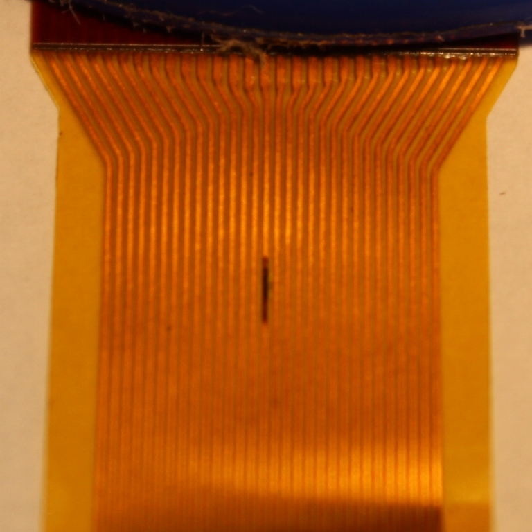

Wygląda na to, że na taśmie z jakiegoś powodu upaliła się jedna ścieżka.
Wygląda to tak
IMG_4448.JPG [ 224.55 KiB | Przeglądane 7916 razy ]
Można by spróbować połatać ale w razie nie powodzenia zostane bez nadajnika więc sobie odpuszczę.
Zostaje zmiana wyświetlacza na nowy. Zamówiłem dziś ten wyświetlacz, gdzieś wyczytałem że pasuje więc jest jakaś nadzieja.

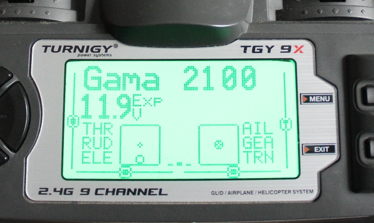

Wyświetlacz dziś doszedł i już jest na swoim miejscu :D
Pasuje idealnie co do milimetra :D
