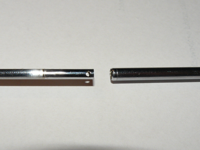

Podczas ostatnich lotów antena po prostu się rozsunęła. Ma ktoś pomysł jak to naprawić?

Dawno temu jak taka antena w radioodbiorniku wyskoczyła to nacinało się na krzyż końcowy odcinek , następnie delikatnie rozchylało końce i po ponownym ściśnięciu wsuwało w dolny element .
Sprężystość stali ponownie rozchylała segmenty i blokowała element .
Inny patent to zaprasowanie główki tego dolnego elementu ( o większej średnicy ) ale do tego trzeba dorobić głowiczkę z 4 szczęk albo....poradzić sobie kleszczami do zaciskania wtyków antenowych ( Typu F, BNC,TNC ) .

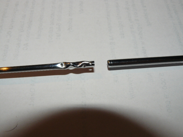

Ok dzięki.Górną część zagniotłem jak na zdjęciu ,wcisnąłem na siłę w dolną i na koniec poprawiłem fabryczne zagniecenie dolnej części.
Działa jak przed naprawą :D

W tych dziurkach na końcu wysuniętej części były 2 blaszki (chyba) miedziane. Z jednej strony blokowały wysunięcie poza przewężenie dolnej części a z drugiej poprawiały/zapewniały kontakt elektryczny.
Kup nową o identycznej długości.

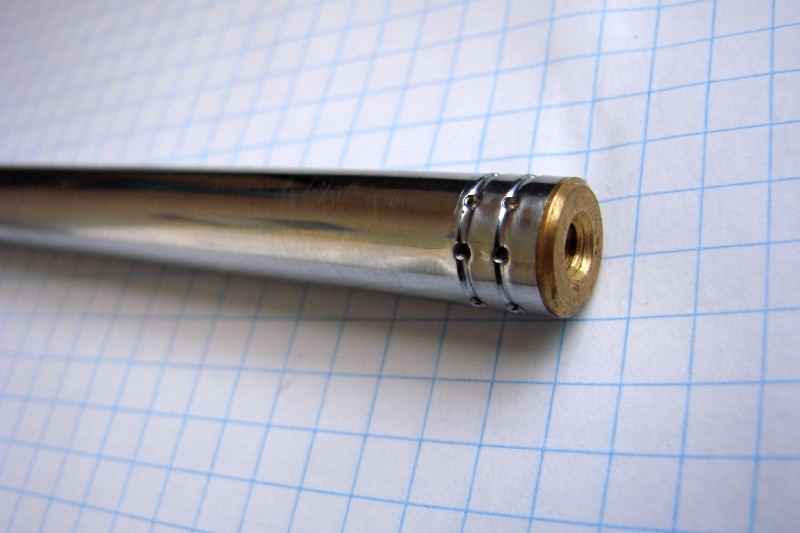

Cześć, powinienem mieć trzy podobne anteny, bo przerabiałem trzy nadajniki. Na ten czas znalazłem jedną, jak sprawa dalej aktualna to ta antena jest twoja, po kosztach wysyłki.
Wymiary:
długość max - 1150mm
długość minim - 154mm
średnica 10mm
gwint w podstawie M4
Reszta na PW.
Antena.jpg [ 103.81 KiB | Przeglądane 5381 razy ]
Antena jak nówka w stanie wręcz idealnym.
