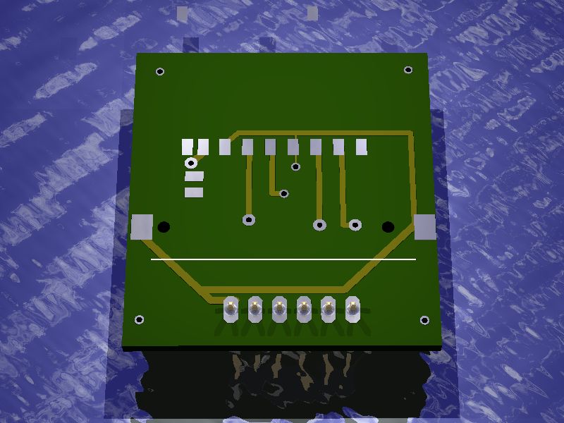

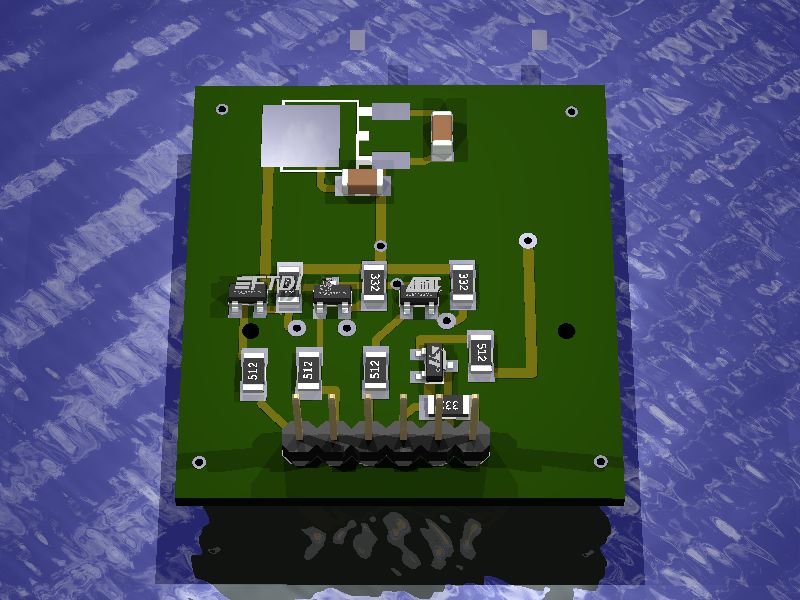

a trochę się nudziłem i zrobiłem 3d :D
sd r.jpg [ 74.39 KiB | Przeglądane 26272 razy ]
sd1 r.jpg [ 65.84 KiB | Przeglądane 26272 razy ]

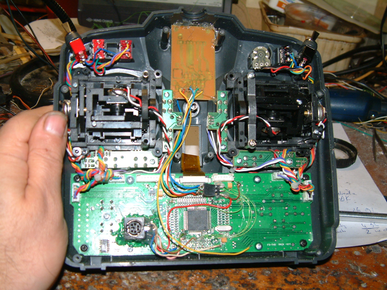

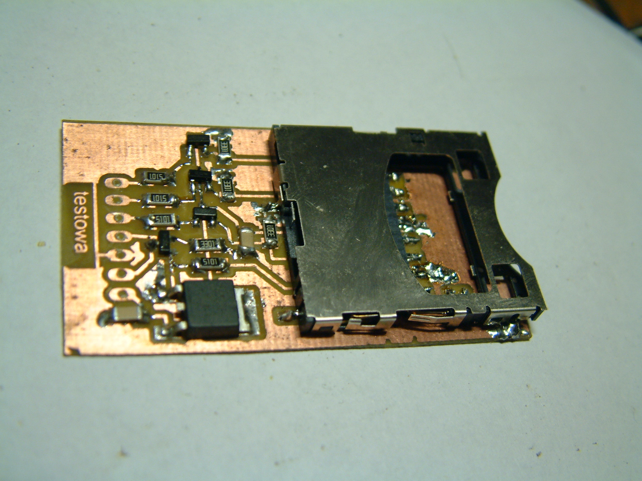

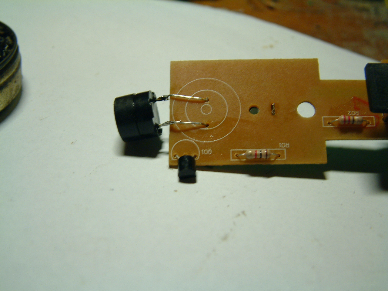

jak się okazało w praktyce musiałem poprzerabiać adapter , teraz pracuje idealnie nawet na większych prędkościach komunikacji. Jeszcze poprawki projektu i do wykonania.
Komentarz: na szybko zlepiłem testowy w smd
adapter.JPG [ 581.17 KiB | Przeglądane 14582 razy ]
Komentarz: nie mieścił się i musiałem zmienić
buzzer.JPG [ 535.96 KiB | Przeglądane 14582 razy ]
Komentarz: zamontowany
waparaturze.JPG [ 600.39 KiB | Przeglądane 14582 razy ]

Praktycznie zakończyłem pracę nad adapterem . Niestety z niewiadomych przyczyn aparat nie zapisał prawidłowo fotografii adaptera karty SD ale nie będę tego rozbierał żeby jeszcze raz fotki zrobić . Widać jak ją zamontowałem i że buzzer wrócił na swoje miejsce .
DSCF0174.JPG [ 128.64 KiB | Przeglądane 14295 razy ]
DSCF0175.JPG [ 115.47 KiB | Przeglądane 14295 razy ]
