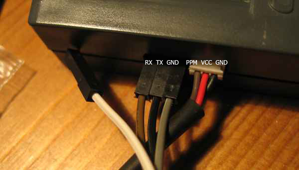

Wyciągamy go z komputera i łączymy przewodami z modułem DHT-U zachowując zasadę RX łączymy z TX, a TX z RX, wyprowadzenia modułu wyglądają następująco:

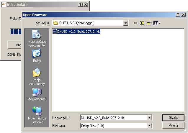

3. Uruchamiamy program frsky_update_rev11.exe z rozpakowanego pakietu i wybieramy numer portu com naszego interfejsu:
Teraz klikamy File i wybieramy obraz firmware'u:
Schowek00.jpg [ 21.64 KiB | Przeglądane 43320 razy ]

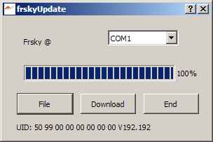

Koniecznie czekamy aż na dole pojawi się to UID z cyferkami! Jeśli się nie pojawi, zamykamy program, odłączamy wszystko i robimy tą część jeszcze raz - wtedy się pojawi.
Schowek01.jpg [ 6.67 KiB | Przeglądane 43320 razy ]
Ten UID.

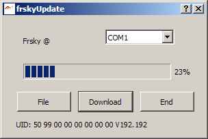

Teraz klikamy przycisk Download
Schowek02.jpg [ 6 KiB | Przeglądane 43320 razy ]

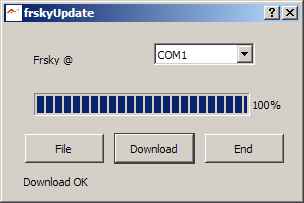

i parę sekund obserwujemy jak belka procentowa idzie od 0% do 100% a na koniec pojawi się napis Download OK.
Schowek03.jpg [ 6.03 KiB | Przeglądane 43320 razy ]
Klikamy End, program się zamyka a my możemy wszystko odłączyć. Interfejs z USB, zasilanie, przewody sygnałowe.

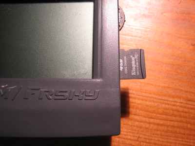

4. Gdy mamy wszystko wyłączone wsadzamy do modułu kartę microSD
IMG_8288s.jpg [ 15.53 KiB | Przeglądane 43320 razy ]
Stykami w dół czyli w tym przypadku w kierunku stołu. Sama czynność może przysporzyć nieco kłopotu bo kartę trzeba wcisnąć głęboko aż "zaskoczy" - słychać klik. U mnie było to jakieś 5mm w głąb czyli musiałem ją dociskać cienkim śrubokrętem. Plus jest taki, że nic nie wystaje więc jej nie wyrwiemy przypadkiem :) Jak będziecie ją wciskać pamiętajcie, że tam jest sprężynka a ta mała skubana karta potrafi dzięki temu polecieć w drugi kąt pokoju. Sprawdzałem...

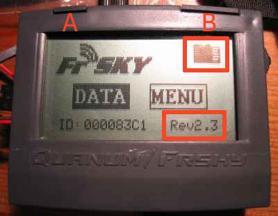

5. To już sam koniec! Włączamy i cieszymy się takim widokiem:
IMG_8286s.jpg [ 70.23 KiB | Przeglądane 43320 razy ]
Dla przypomnienia oznakowałem przyciski A i B bo często o nich mowa a w starszych manualach jakoś o tym zapomniano żeby wspomnieć, który jest który. Symbol po prawej na górze oznacza, że moduł znalazł kartę no i numer wersji na dole po lewej. Jako, że nie znalazłem nigdzie informacji jakie karty obsługuje DHT-U wsadziłem pierwszą z brzegu 4GB SDHC i jak widać działa.

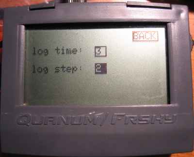

Dzięki nowego oprogramowaniu mamy dostępne nowe podmenu, dostępne po naciśnięciu z głównego menu klawisza A
IMG_8287s.jpg [ 17.55 KiB | Przeglądane 43320 razy ]
Pierwsza cyfra na górze log time 3 oznacza że 3 minuty po włączeniu zacznie się logowanie
Druga cyfra poniżej log step 2 oznacza że będzie dokonywany zapis co 2 sekundy.
Mogli to trochę lepiej opisać, no ale cóż. Ważne, że działa.

Moduł DHT-U mimo posiadania portu wyglądającego na mogący wysyłać dane:
Ten oznakowany TX, RX i GND
Nie umie wysyłać danych i przez to:
- nie da się z niego czerpać informacji telemetrycznych np. do Turnigy 9X, czy podłączyć za pomocą bluetooth do Frsky Dashboard
- nie da się podłączyć do niego dodatkowego wyświetlacza FLD-02
Jeśli chcecie korzystać z takich danych należy zaopatrzyć się w wersję DJT lub DHT a następnie zrobić jeszcze przejściówkę sygnałów gdyż Frsky wystawia je w standardzie RS232.
Wspomniany port służy tylko do aktualizacji firmware.
