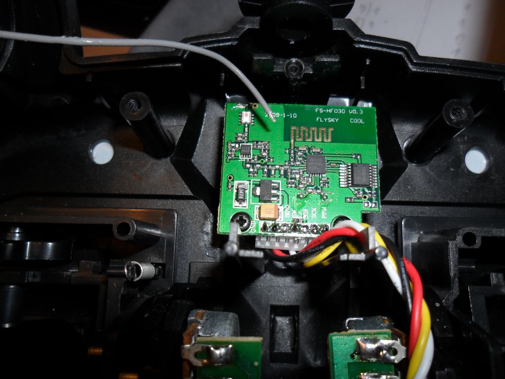

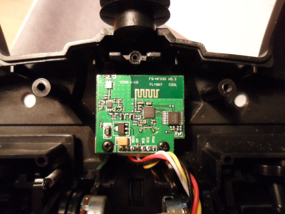

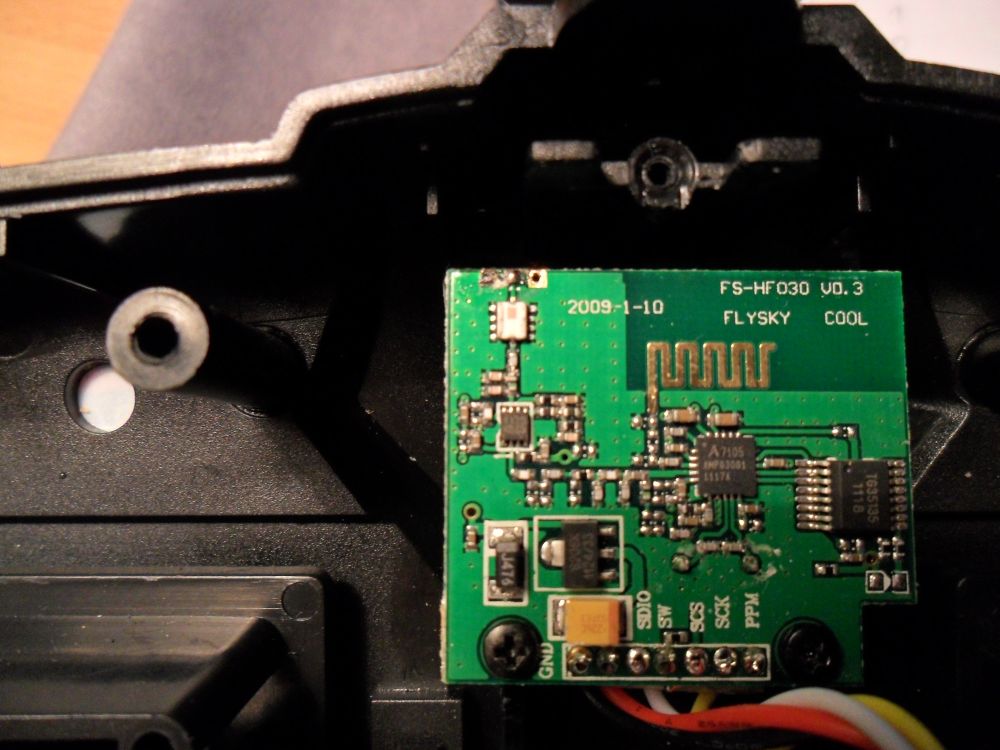

Witam panów :) Mam problem, mianowicie nieopacznie oderwałem antenę ze środka nadajnika i nie pamiętam, w którym
miejscu ma być przylutowana. Nadajnik z R-Planes. Jeżeli ktoś wie, gdzie ma być przylutowana antena proszę o pomoc
:mrgreen:

Czyli rozumiem, że mam wlutować w "gorący" ? :D

Środkowa żeła kabelka koncentrycznego, to "gorący"(1), a oplot/ekran(3) to "masa"
W dużym powiększeniu wygląda to jak poniżej:

Więc muszę ten kabelek koncentryczny rozwarstwić tak jakby ? I wlutować w 3 miejscach ?

Wystarczy w dwóch.
