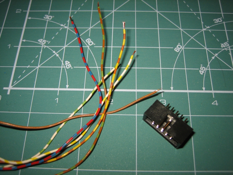

Będziemy potrzebować:
- 6 cienkich przewodów, najlepiej różnokolorowych, długość ok 10-15cm
- gniazdo 10pin do druku
00_IMG_0560.JPG [ 319.65 KiB | Przeglądane 45287 razy ]
- ok 3cm rurki termokurczliwej do zabezpieczenia pinów gniazda
- lutownicę (nie transformatorówkę)
- cynę
- programator USBASP
- przewód do niego

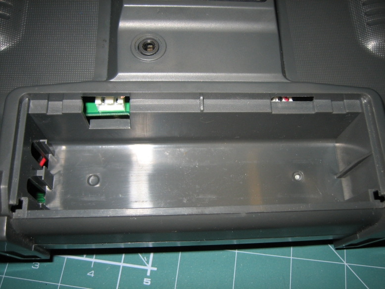

Wszelkie naprawy sprzętu zawsze zaczynamy od odłączenia zasilania, w tym przypadku podobnie:
odłączamy i wyciągamy baterię
01_IMG_0553.JPG [ 276.64 KiB | Przeglądane 45287 razy ]

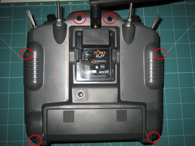

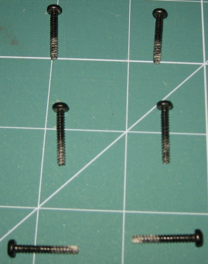

Teraz odkręcamy 6 śrub mocujących obudowę, w zależności od wersji radia będą miały tę samą długość albo różną warto je ułożyć w taki sposób żeby potem trafiły do swoich oryginalnych otworów.
03_IMG_0574.JPG [ 319.88 KiB | Przeglądane 45287 razy ]
04_IMG_0557.JPG [ 136.78 KiB | Przeglądane 45287 razy ]

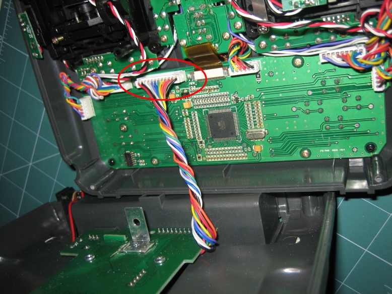

Po odkręceniu śrub możemy rozdzielić obudowę. Gdy ją uchylicie zobaczycie że obie części łączy wielożyłowy przewód który musimy odłączyć z oznaczonego gniazdka. Uwaga gdyż zazwyczaj wychodzi dość ciężko. Na stole przed sobą zostawiamy część z wielkim układem scalonym. Warto coś podłożyć pod aparaturę bo w takim położeniu opiera się na drążkach a musi stać nieruchomo i stabilnie.
05_IMG_0558.JPG [ 364.84 KiB | Przeglądane 45287 razy ]

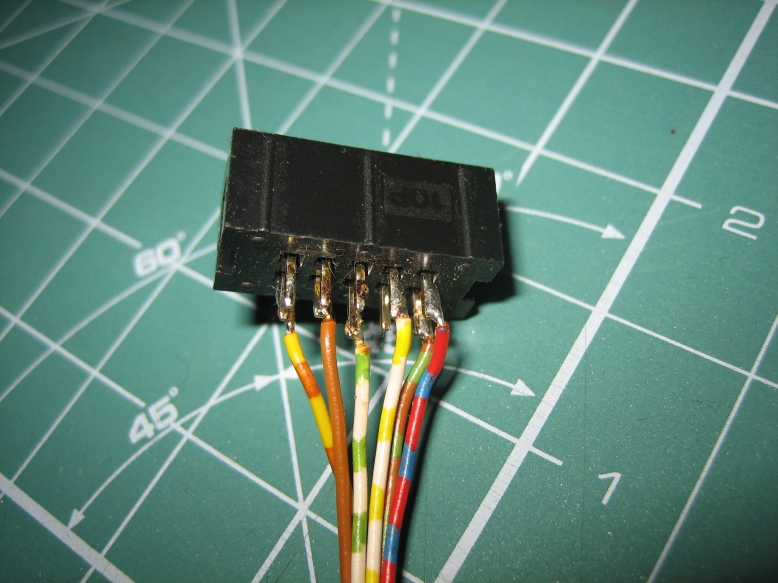

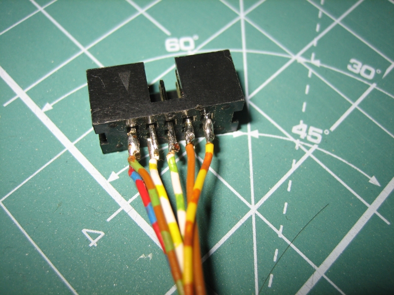

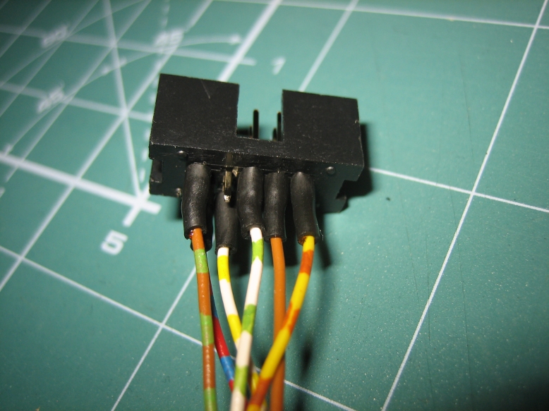

Najpierw przygotowujemy przewody z gniazdem 10pinowym. Docelowo całość zostanie w środku. Przewody zarabiamy obustronnie, jedną stronę ucinając bardzo krótko na 1-2mm. Dłuższą stronę lutujemy do gniazda.
Możemy lutować każdy przewód po kolei, czyli najpierw do gniazda a potem do płyty głównej ale tak jest duużo wolniej i trudniej i łatwiej się pomylić. Stąd różne kolory kabli żeby można było rozpoznać po ich kolorze. Wystarczy, że podmienicie nazwy kolorów na swoje w tym spisie oraz w kolejnym przy płycie głównej i nie będziecie musieli się zastanawiać co gdzie podłączyć :)
Od lewej mamy:
brązowo-zielony
pusty
biało-zielony
brązowy
żółto-brązowy
06_IMG_0563.JPG [ 315.02 KiB | Przeglądane 45284 razy ]
ODWRACAMY:
pusty
pusty
pusty
biało-żółty
czerwono-niebieski
07_IMG_0562.JPG [ 297.07 KiB | Przeglądane 45284 razy ]
Na koniec warto założyć termokurczkę na końcówki żeby nam w środku jakiegoś zwarcia nie zrobiło :)
08_IMG_0564.JPG [ 267.36 KiB | Przeglądane 45284 razy ]

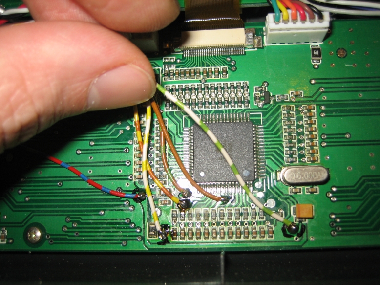

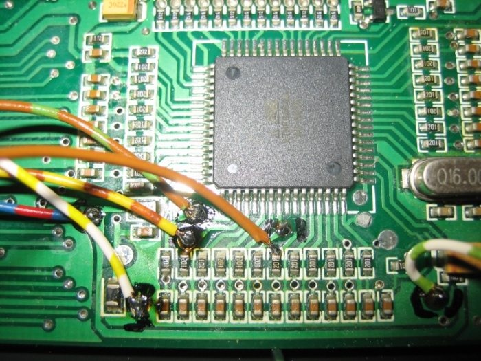

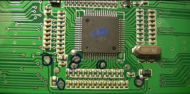

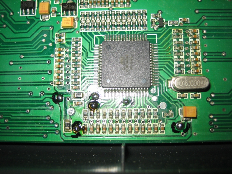

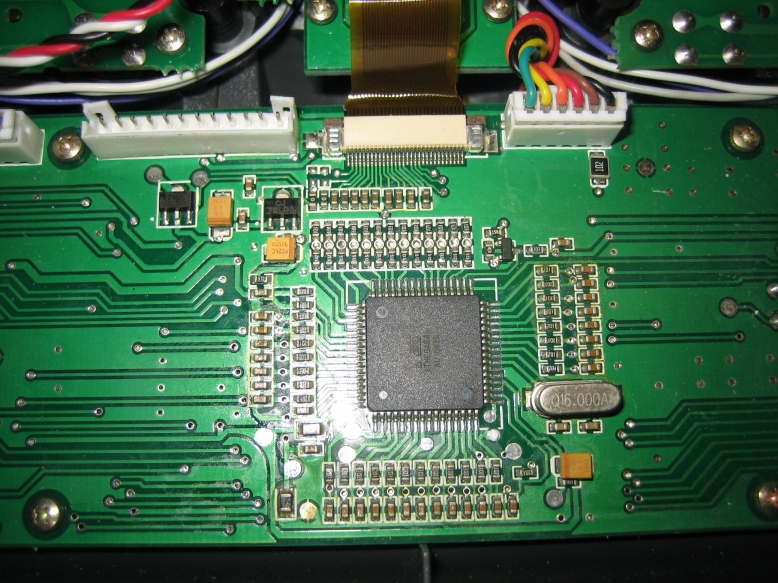

Kładziemy rozebraną aparaturę przed sobą. Interesują nas te srebrne kółeczka (pady). Teraz żeby sobie ułatwić sprawę i nie pomylić się w następnym kroku warto obrysować 6 z nich tak jak na wzorcu poniżej, wcześniej warto je przetrzeć spirytusem izopropylowym czyli popularnym "Kontaktem". Ułatwi nam to lutowanie do nich. Do aplikacji najlepsza są patyczki do czyszczenia uszu.
10_IMG_0559.JPG [ 378.73 KiB | Przeglądane 45284 razy ]
11_pady do lutowania.jpg [ 155.11 KiB | Przeglądane 45284 razy ]
Następnie na każdy z zaznaczonych padów nakładamy kulkę cyny - czyli ma być 6 kulek :)
12_IMG_0565.JPG [ 392.22 KiB | Przeglądane 45284 razy ]

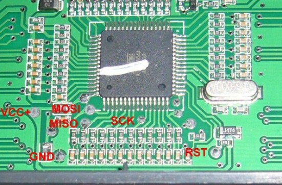

Jeśli ktoś musi wiedzieć co jest pod każdą kulką to tu jest opis:
13_programming-pins.jpg [ 80.97 KiB | Przeglądane 45284 razy ]
Czyli mamy zasilanie VCC+, MOSI, MISO, GND, SCK i RST - wszystkie piny potrzebne do zaprogramowania mikroprocesora.
Dla reszty mamy kolory:
14_IMG_0567.JPG [ 346.97 KiB | Przeglądane 45284 razy ]
Po lutowaniu warto przetrzeć te miejsca znów alkoholem - usuniecie ślady kalafoni. I teraz dla posiadaczy starszej wersji płyty głównej. Jeśli programowanie się nie powiedzie (opis będzie poniżej) i na 10000% macie wszystko dobrze podłączone - oznacza to, że macie starszy typ płyty głównej. W takim przypadku brązowy przewód czyli SCK lutujemy do 7 rezystora licząc od lewej. Jak na zdjęciu.
15_IMG_0569.JPG [ 314.3 KiB | Przeglądane 45284 razy ]
Teraz możemy wstępnie poskładać aparaturę czyli podłączyć jej "tył" do płyty głównej (ta długa wtyczka z którą walczyliśmy na początku) ale możemy też jej nie podłączać. Różnica jest taka że w następnym kroku gdy nie będziemy mieli "tyłu" aparatury podłączonej to w czasie gdy aparatura będzie podłączona do komputera za pomocą programatora będzie piskać alarmami - na nic to nie wpłynie, ot tak sobie powrzeszczy chwilę.
Gdy będzie złożona nie będzie piskać ale zawsze to większe obciążenie dla portu USB. Ja nie podłączam - wybór należy do Was.

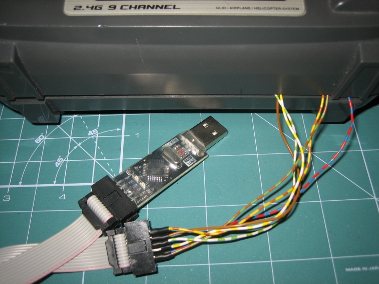

Pozostaje więc podłączyć programator za pomocą przewodu i kolejna część gotowa - to już prawie koniec.
20_IMG_0568.JPG [ 290.95 KiB | Przeglądane 45284 razy ]

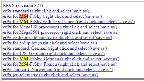

Następnym krokiem jest ściągnięcie programu eePe. Służy on do wgrania nowego oprogramowania ale także do szybkiej edycji modeli i wszystkich ustawień aparatury a także do emulacji czy tworzenia kopii zapasowych ustawień modeli.
https://code.google.com/p/eepe/
Po ściągnieciu eePeInstall.zip rozpakowujemy go, utworzy się nam katalog eePeInstall
uruchamiamy: eePeInstall.exe

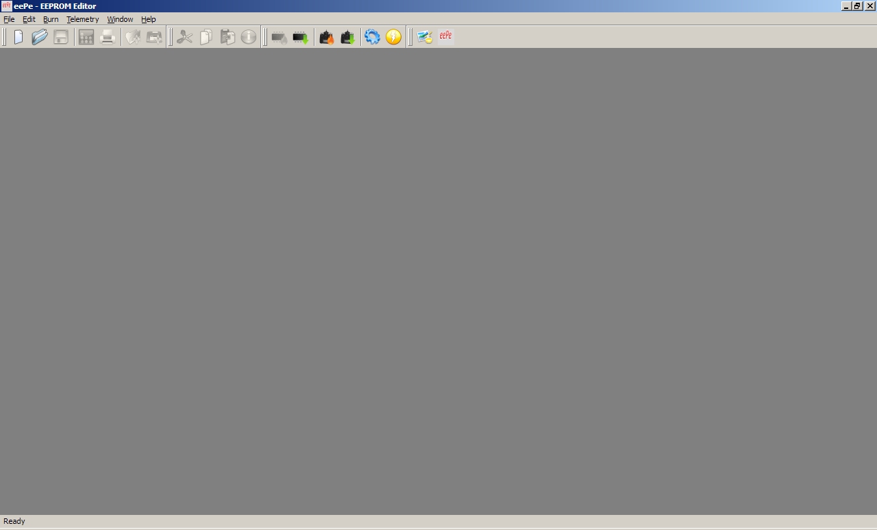

Po zainstalowaniu podłączamy programator do portu USB i uruchamiamy eePe.
21_Schowek07.jpg [ 46.49 KiB | Przeglądane 45284 razy ]

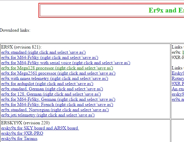

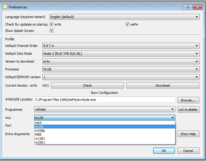

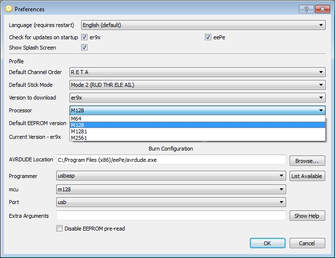

Po pierwszym uruchomieniu program sprawdzi czy kiedykolwiek ściągaliśmy oprogramowanie dla aparatury i jeśli nie, lub jeśli ściągaliśmy już ale jest umieszczone nowsze zapyta nas czy chcemy je ściągnąć.

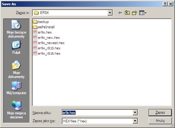

Odpowiadamy że tak, pojawi się pytanie o miejsce gdzie chcemy je zapisać. Ten plik zawiera CAŁE oprogramowanie aparatury. Warto mu zmienić nazwę z er9x.hex na taką z numerem wersji aktualna wersja stan na 11.02.2015 to r816
22_Schowek10.jpg [ 63.73 KiB | Przeglądane 45284 razy ]

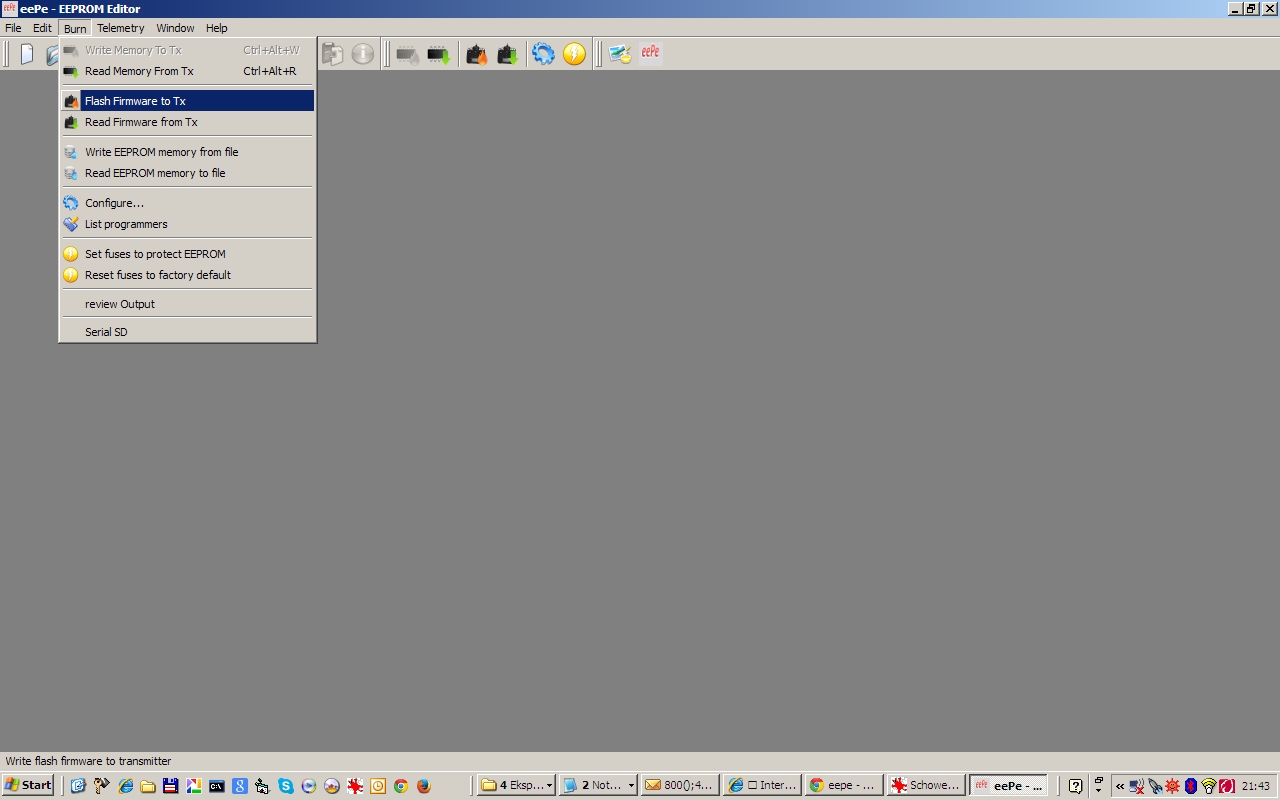

Teraz klikamy zaznaczoną ikonkę
23_Schowek07.jpg [ 30.04 KiB | Przeglądane 45284 razy ]
lub wybieramy tę samą opcję z menu
24_Schowek09.jpg [ 119.78 KiB | Przeglądane 45284 razy ]

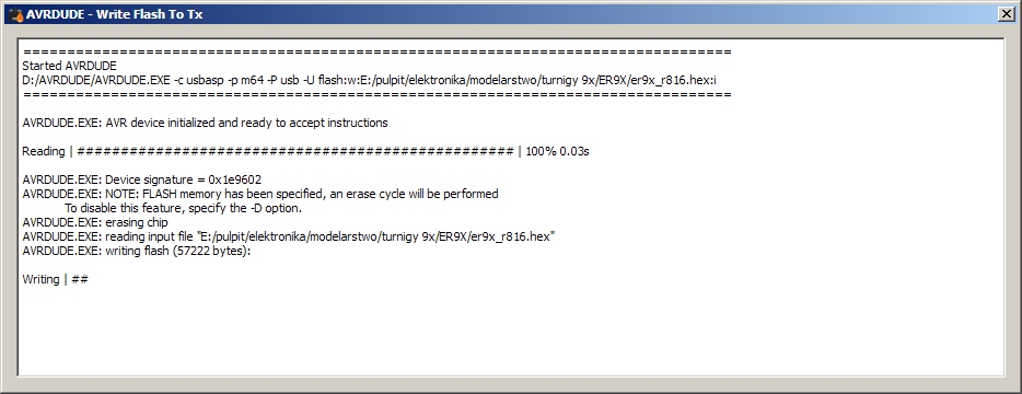

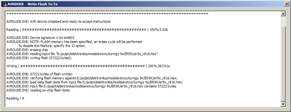

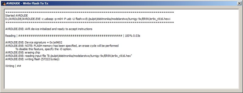

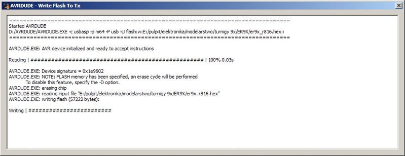

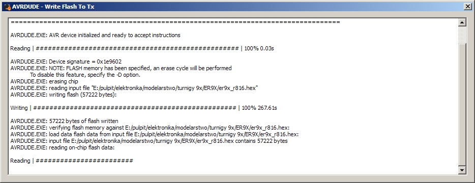

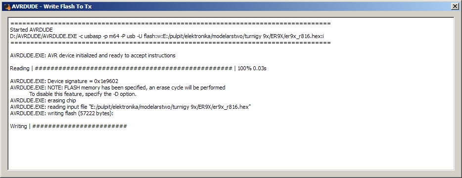

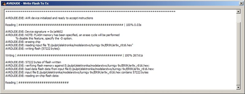

Rozpoczyna się proces programowania, zajmuje to dłuższą chwilę. Możecie go obserwować albo zobaczyć na moje zrzuty z progresu a w tym czasie posprzątać już lutownicę i cały ciężki sprzęt bo nie będą już potrzebne :)
25_Schowek01.jpg [ 94.52 KiB | Przeglądane 45284 razy ]
26_Schowek02.jpg [ 116.06 KiB | Przeglądane 45284 razy ]
27_Schowek03.jpg [ 120.12 KiB | Przeglądane 45284 razy ]
28_Schowek04.jpg [ 135.65 KiB | Przeglądane 45284 razy ]
29_Schowek05.jpg [ 137.98 KiB | Przeglądane 45284 razy ]
 Tytuł: Re: Czas na zmiany czyli wgrywamy ER9X do Turnigy T9X - man
PostNapisane: środa, 11 lutego 2015, 13:26
Posty: 6491
30_Schowek06.jpg [ 9.87 KiB | Przeglądane 45283 razy ]
Oznajmia, że wszystko poszło gładko i macie już nowe oprogramowanie. Gratulacje! Zostało już niewiele do końca.

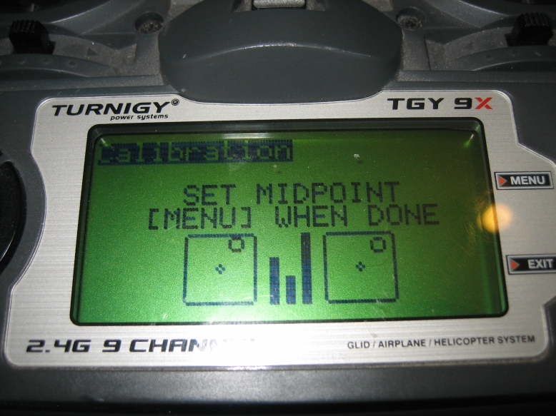

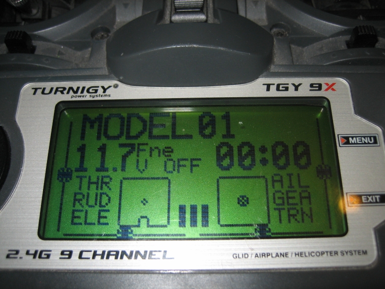

Teraz wykonujemy Kalibrację drążków i wszystkich przełączników.
31_IMG_0571.JPG [ 300.76 KiB | Przeglądane 45283 razy ]
Ta funkcja jest w Radio setup. Aparatura poprowadzi nas krok po kroku i powie co musimy zrobić.
Na tym etapie warto wykonać także Kalibrację wskazania ilości woltów w baterii.
Gdy wszystko skończymy wygląda to tak:
32_IMG_0573.JPG [ 304.19 KiB | Przeglądane 45283 razy ]

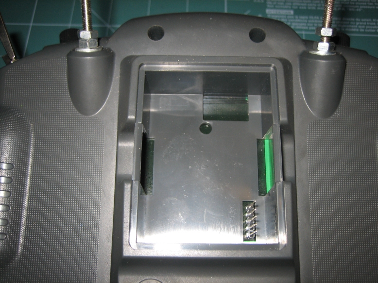

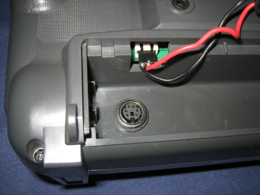

Fajne miejsce na umieszczenie złącza ISP do programowania aparatury TGY9X:

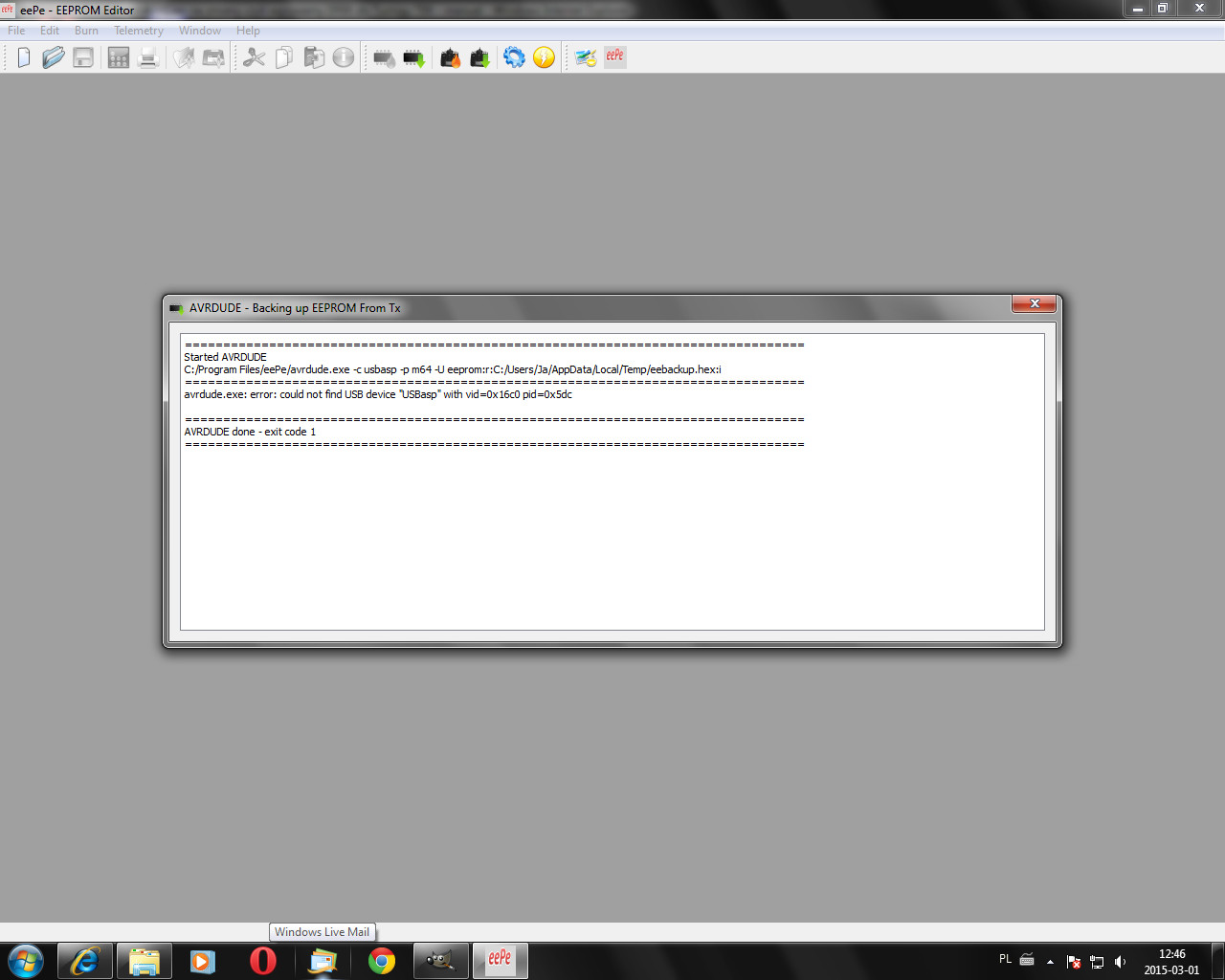

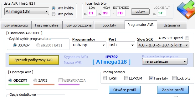

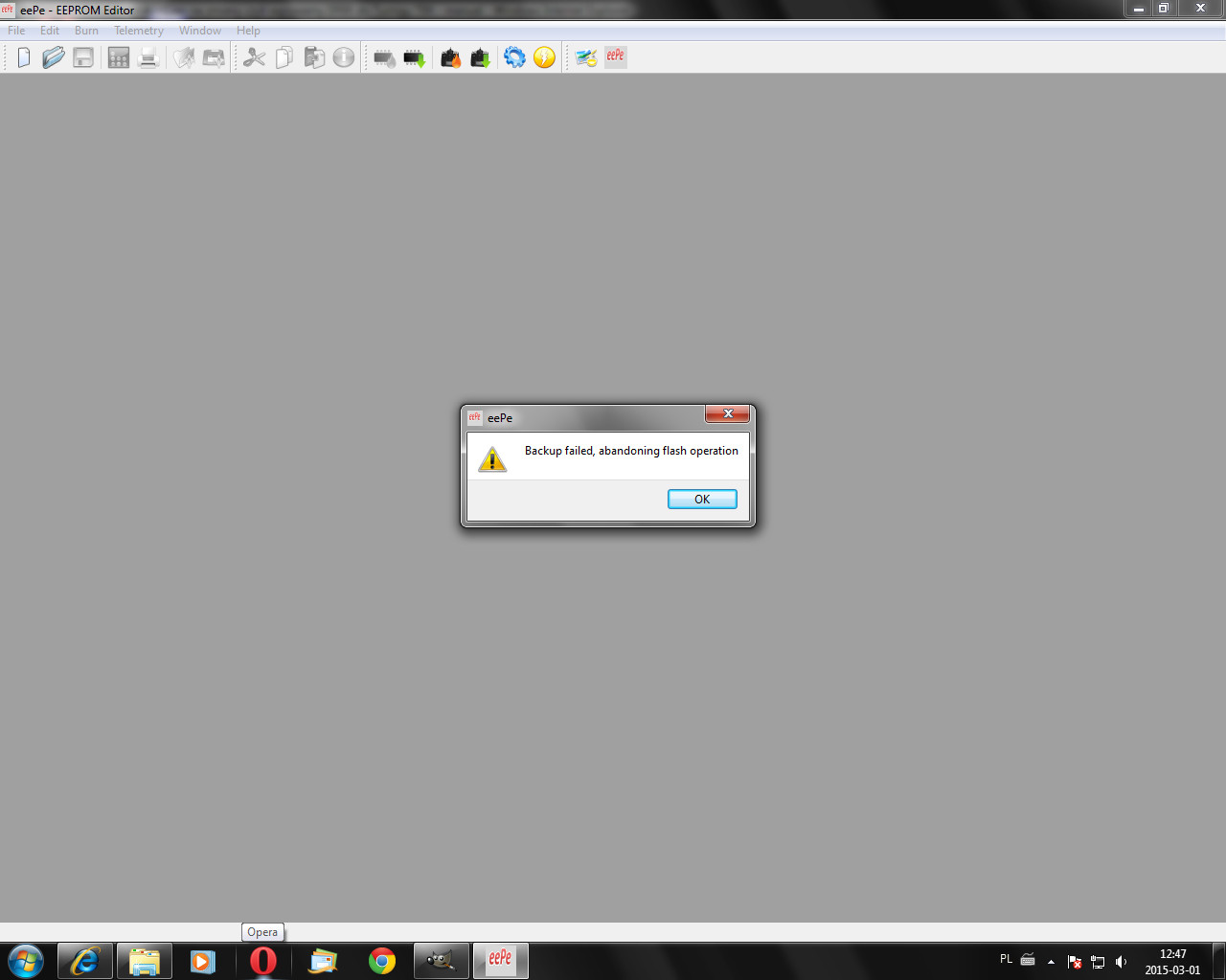

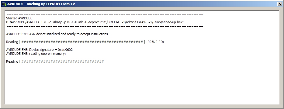

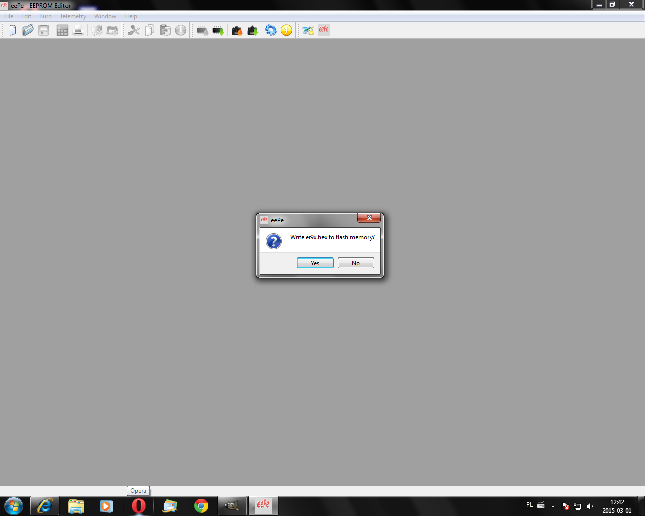

Wszyscy zmieniają soft to i ja spróbowałem , ale niestety z kiepskim skutkiem .
Wrodzona tępota się kłania .
Mam taki problem ;
Polutowałem wszystko według opisu .
Po wpisaniu programu pokazują mi się następne komunikaty ;
zzzz.png [ 71.66 KiB | Przeglądane 44914 razy ]
zzzzz.jpg [ 126.24 KiB | Przeglądane 44914 razy ]
zzzzzz.jpg [ 66.23 KiB | Przeglądane 44914 razy ]
Serdecznie proszę o pomoc .
Pozdrowienia Joker
 Tytuł:
PostNapisane: niedziela, 1 marca 2015, 21:08
Miałem u siebie podobny problem
Pomogło wykonanie operacji odczytania aktualnego oprogramowania
A dopiero potem wgranie nowego
PostNapisane: niedziela, 1 marca 2015, 21:15
Posty: 6491
To nie to.

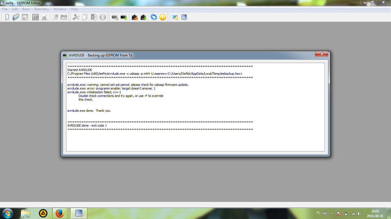

Programatorowi brakuje sterowników - widać na 2 zrzucie ekranu lub nie jest to USBasp.

Ja też uważam że brak sterowników ale nie wiem jakich .

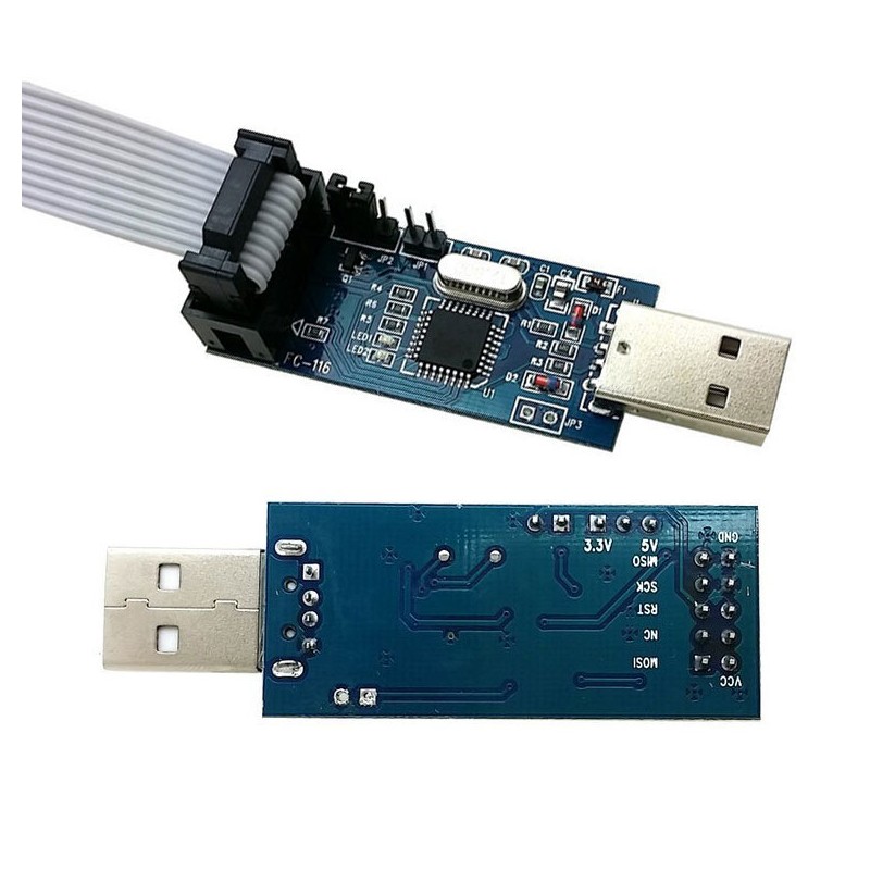

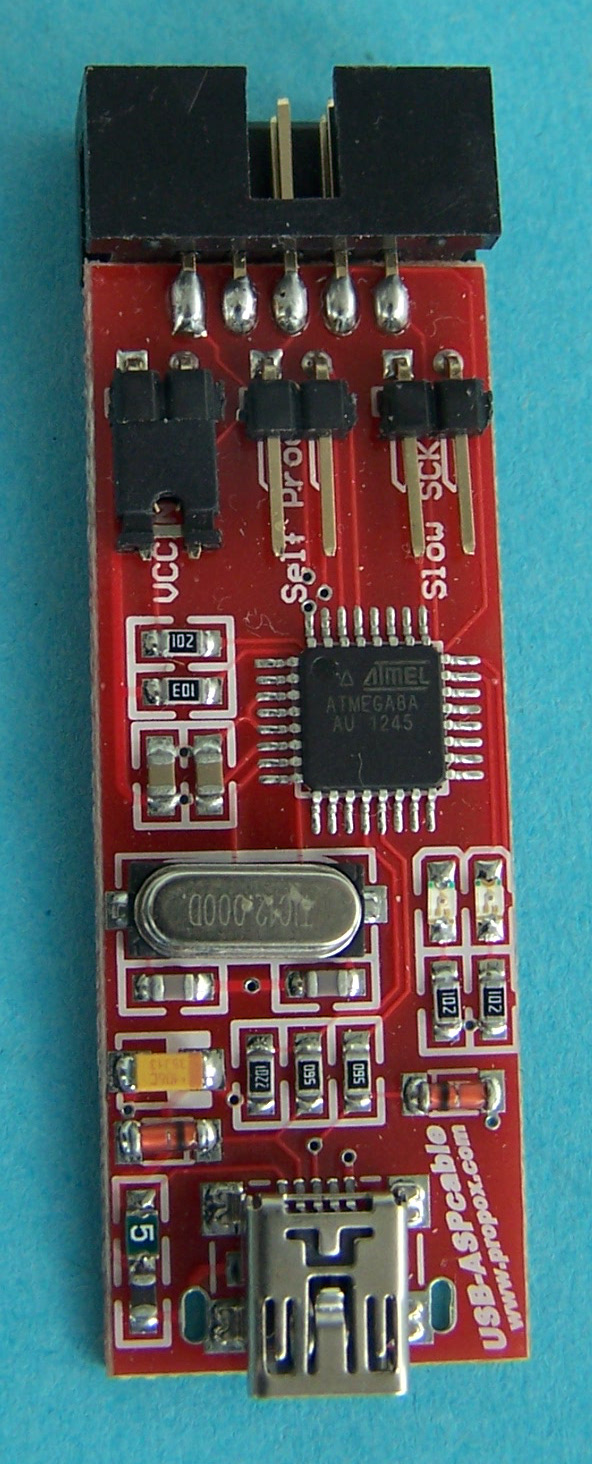

Programator mam taki ;
100_3862.JPG [ 268.54 KiB | Przeglądane 44846 razy ]
Po podłączeniu pali się tylko czerwona dioda , i to obojętnie czy jest podłączony nadajnik czy nie .
Joker
PostNapisane: poniedziałek, 2 marca 2015, 16:46
Posty: 6491
Jaki masz system operacyjny w komputerze? I w której wersji? Np Windows XP z SP3, itp
PostNapisane: poniedziałek, 2 marca 2015, 17:14
System windows 7
Joker
PostNapisane: poniedziałek, 2 marca 2015, 19:18
Posty: 6491
Spróbuj tych: http://www.fischl.de/usbasp/usbasp-windriver.2011-05-28.zip

zamiast gniazda zamontowałem wtyk 10 z kablem. Wsadziłem to w komorze baterii, przewód jest dłuższy wyciągam go na zewnątrz do programowania.
A oprogramowanie naprawdę warto zaktualizować gwarantuję iż nie wrócicie do poprzedniej oryginalnej wersji

Potrzebuję pomocy przy wgraniu softu er9x do 9xr. Po podłączeniu t9xr przez usbasp i próbie wgrania softu przez eepe radio się resetuje i pojawia się komunikat o błędzie:
avrdude.exe: Device signature = 0x1e9702
avrdude.exe: Expected signature for ATMEGA64 is 1E 96 02
Double check chip, or use -F to override this check.
avrdude.exe done. Thank you.
Co to jest, dlaczego to jest i co z tym zrobić?
PostNapisane: czwartek, 28 stycznia 2016, 22:05
To jest pewnie sygnatura chipu ATMega 128. Należy sprawdzić czy tak jest rzeczywiście (w sensie - otworzyć nadajnik i obejrzeć scalak) i wgrać właściwy firmware.
PostNapisane: piątek, 29 stycznia 2016, 19:25
Dołączył(a): czwartek, 28 stycznia 2016, 13:41
Posty: 3
Lokalizacja: Kościan
Nadajnik właśnie rozkręciłem. Faktycznie opisany Atmega128A. Przystępuję do próby wgrania na odpowiedni chip.
Dzięki.
Edit:
Nie bez problemów ale udało się w końcu wgrać er9x. Poszło dopiero jak przestawiłem procesor, mcu oraz soft 128.
Dzięki za pomoc

Ratunku, help, hilfe!
Nie radzę sobie z wgraniem wersji ER9X, jakieś komunikaty mi pokazuje ale nie znam mandaryńskiego...
Komentarz: Taki mam programator
programator-isp-usbasp-51-tasma.jpg [ 82.39 KiB | Przeglądane 29772 razy ]
Zrzut ekranu 2016-08-01 20.05.15.png [ 119.57 KiB | Przeglądane 29772 razy ]
Z góralskim pozdrowiynim, Jyndruś.
PostNapisane: poniedziałek, 8 sierpnia 2016, 09:34
Posty: 6491
Programator, który masz posiada stary firmware (oprogramowanie wewnętrzne) i przez to nie może dogadać się z procesorem. Żeby wgrać nowe oprogramowanie do programatora trzeba mieć drugi programator :)
PostNapisane: poniedziałek, 8 sierpnia 2016, 10:54
Albo Arduino, oidp można wykorzystać Arduino jako programator ISP.
Super :D Jak widze, nie wszystko sie nadaje co niebieskie :shock: Będziesz tak uprzejmy Hubercie i podasz linka gdzie, jaki programator mam kupić?
Niby litery polskie, a po mandaryńsku napisałeś :opad: nie no, bez urazy, wiem że to ja jestem średnio rozgarnięty :mrgreen:
PostNapisane: poniedziałek, 8 sierpnia 2016, 19:13
Rozumiem, że nie masz Arduino :lol:
To taka płytka z procesorem, którą można zaprogramować do robienia różnych rzeczy.
Ale jak nie rozumiesz "mandaryńskiego" ;) to zdecydowanie bezpieczniej będzie Ci kupić nowy programator.
Albo zamiast kupować nowy, lepiej znajdź kogoś kto Ci przeprogramuje ten co masz i przy okazji pomoże z zaprogramowaniem radia.
ACZKOLWIEK mam wrażenie, że Twój programator może być OK. To jest standardowy USB ASP. Ja mam podobny, tez wcale nie nowy, i nie miałem problemów.
Tylko po pierwsze primo sprawdź, czy jest ustawiony na 5V. To może nie być takie oczywiste :)

Ostatnimi czasy pojawiło się parę pytań odnośnie wgrywania ER9X; te powielajace się zebrałem w nowy mały opis.

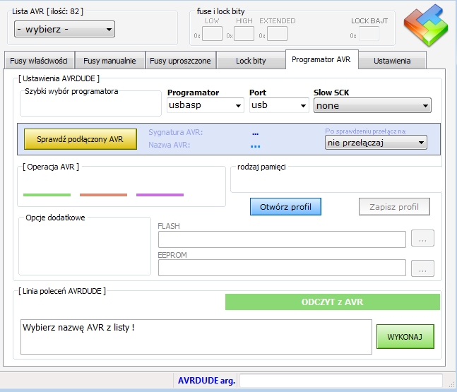

Żeby wgrać odpowiednie oprogramowanie do aparatury trzeba najpierw wiedzieć jaki mamy w niej procesor po to, by dobrać odpowiedni plik do wgrania tzw wsad.
Sposobów na jego poznanie jest parę. Najłatwiej przeczytać napisy z samego procesora (tu Atmega64):
Żeby poprawić widoczność napisów na procesorze możecie przetrzeć go śliną :) Serio.
Bywa też, że Chińczyk napisał tam wszystko oprócz właśnie modelu i wtedy jeśli metoda organoleptyczna zawiodła można to sprawdzić za pomocą programatora USBASP i odpowiedniego programu.
Oczywiście takich programów jest sporo ale ja od wielu lat używam naszego rodzimego mkAVRCalculator co podkreślam gdyż fajnym programem jest.
http://www.atnel.pl/mkavrcalculator.html
Po podłączeniu klikamy ten duży żółty przycisk i czekamy na wynik:
Schowek02.jpg [ 114.57 KiB | Przeglądane 28328 razy ]
A tak wygląda wynik:
Schowek03.jpg [ 108.23 KiB | Przeglądane 28328 razy ]
Czyli podłączona aparatura ma procesor Atmega128 (M128).
Generalnie możecie spodziewać się następujących procesorów:

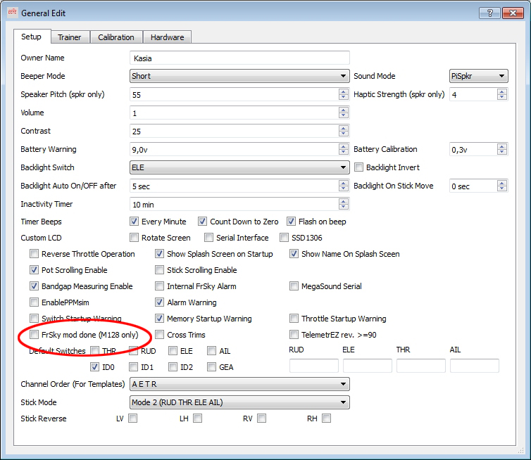

Jeśli już wiemy jaki mamy procesor należy to ustawić w eePe w 2 miejscach:
Schowek11.jpg [ 113.82 KiB | Przeglądane 28328 razy ]
Schowek12.jpg [ 113.58 KiB | Przeglądane 28328 razy ]
I teraz dobrać odpowiedni wsad ze strony http://www.er9x.com/
Schowek04.jpg [ 156.77 KiB | Przeglądane 28328 razy ]
W moim przykładzie mam atmegę128. Patrząc na powyższą tabelkę są do niej tylko 2 wsady - a jeden opisany jako german. Jako że dziadek w Wehrmacht nie był to wybieram tę pierwszą.
Mega128 jest prostym przykładem gdyż jest mało wersji wsadu. Załóżmy więc, że mój procesor to M64.
Tu wybór jest większy bo mam już (oprócz niemca i francuza) do wyboru wersję z nazwą Frsky oraz wersję Frsky z "serial voice"
Schowek10.jpg [ 121.09 KiB | Przeglądane 28328 razy ]
Dodatkowo, co nie wynika w prosty sposób z tej tabelki - mogę wybrać również pierwszy plik nazwany er9x standard.
Jeśli w nazwie wsadu występuje słowo Frsky oznacza to, że ta wersja umie obsługiwać telemetrię Frsky i dodatkowo oznacza to, że będziemy musieli przerobić fizycznie radio!
Czyli jeśli macie moduł Frsky (nie ważne który) ale NIE CHCECIE widzieć telemetrii na ekranie radia nie wybieracie wersji Frsky a standard.
No i teraz odezwą się Ci, którzy mają procesor np M128 i powiedzą, że dla nich jest przecież tylko wersja z nazwą Frsky a oni nie chcą przerabiać radia a tylko używać Frsky jako toru rc. I co teraz?!
Te różnice wynikają z wielkości miejsca w pamięci procesorów. M64 jest mniejszy dlatego są różne wersje dla takich, którzy nie chcą widzieć telemetrii na ekranie i nie chcą przerabiać radia, a inna dla takich, którzy chcą przerabiać radio i chcą mieć telemetrię na ekranie.
M128 jest większym procesorem i ma więcej miejsca - dlatego jest tylko 1 plik, który umie obsłużyć radio przerobione lub radio nieprzerobione a zmienia się to już po instalacji w ustawieniach eePe:

Po zaznaczeniu ptaszka aparatura będzie próbowała skorzystać z radia w przerobiony sposób, więc jeśli nie zrobiliście tej przeróbki radio będzie działało źle. Jak również jeśli przerobiliście radio ale nie zaznaczycie ptaszka tutaj to nie będzie Wam działał przełącznik THR oraz AIL.
